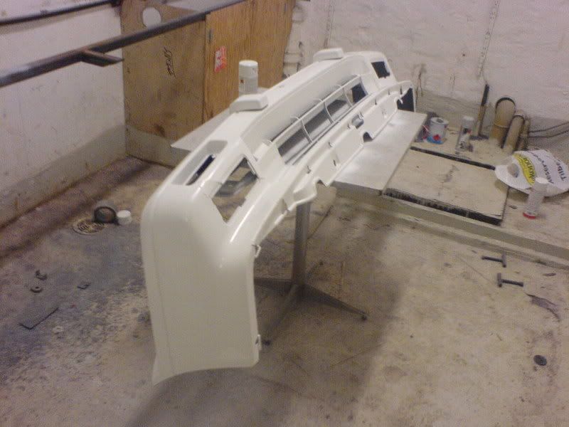

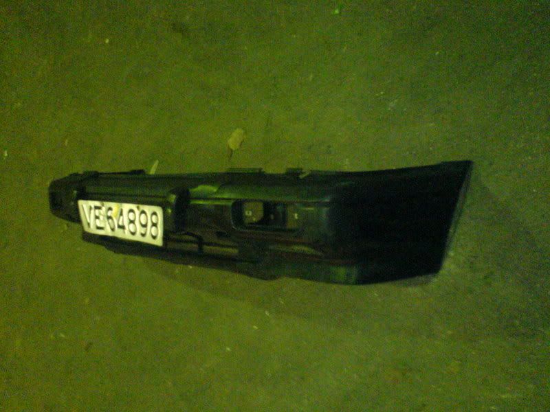

det jeg fikk bilde av var lakking av støtfangeren:
Gammle fangeren ^^
Nye fangeren^^
Nye fangeren montert^^
enkelt... drar til mekonomen, sier lakk-koden, får lakk, plastgrunning, filler og klar-lakk... så først :
-renser fangeren godt.
-sprayer på plasgrunning.
-sprayer på filler i flere lak til porene i plastiken blir borte.
-la dette tørke 30 min til 1 time.
-spraye på lakk i 2-3 lag og la dette tørke i mange timer.
-matter ned lakken med et 1200 papir.
-spraye på et tjukt lag med klarlakk uten at det renner selvølgelig.
god fordel og ha over 15c' for godt resultat.. og støvfritt område selvfølgelig:)

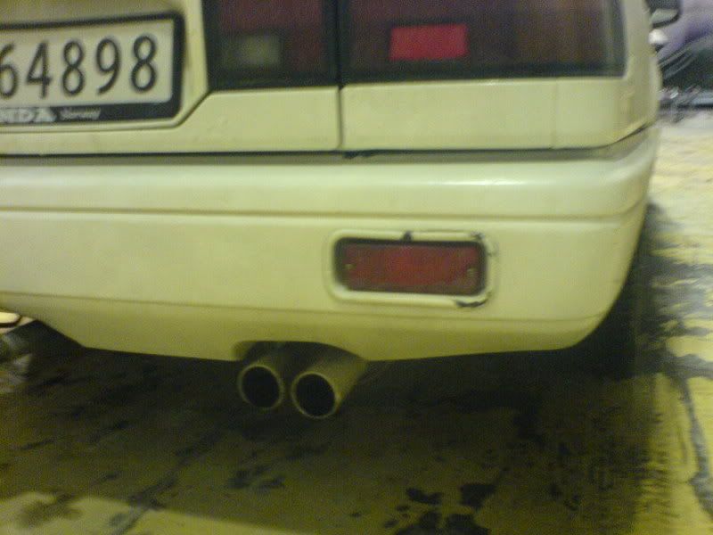

har også vært en tur på skroten og hentet bakpotta til en accord EXI, (forskjellen på EX-potta og EXI-potta er at på EX-modellen står det et tynt rør fra mellompotta og bak til potta som har kun et rustent utgangsrør, mens på exi-modellen har du et tjukkere rør og to blanke fine utgangsrør:)
synes personlig at det ble ganske bra, etter en times tid pussing for og få enderørene blanke igjenn.

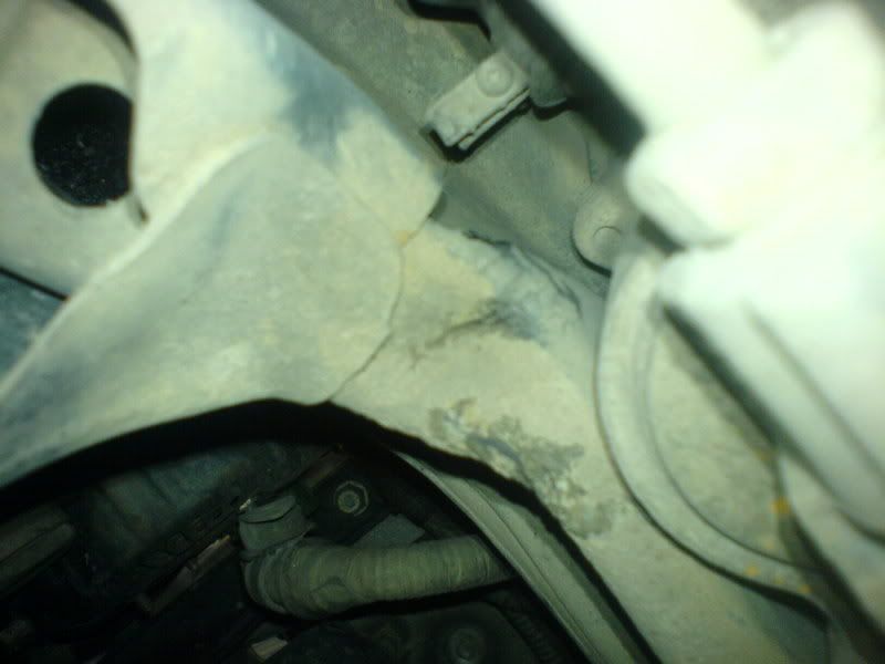

har også fjernet all rusten fra ene hjulbuen og grunnet og lakket, har desverre kun bilde fra etter jeg hadde pusset med stålbørst, skal få tatt et bilde av endelig resultat som jeg var svært fornøyd med:)

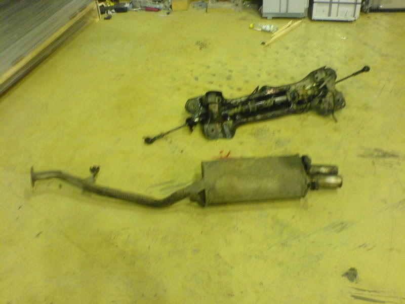

turen endte med at jeg kjørte tvers over en midtrabatt med hjulene dreid helt mot høyre og bremsene i bunn. så dermet var bærebrua fremme bøyd, som holder: bakdelen av motoren (2 motorfester), hele styresnekka og hele opphenget på begge sider.
men bilen var fremdeles kjørbar, eneste er at jeg må dreie rattet en kvart omdreining på rattet for og få den til og gå rett fram.
sto hele tirsdag 09.00-15.30 på skroten og skrudde av bærebrua på en accord som sto der.
planene er og bruke nesten hele mårradagen torsdag 12/4-07 på og få startet på og sette på den nye bærebrua da bilen må være på veien igjenn til fredag 13/4-07 da jeg skal kjøre nordover på lørdag klokken 0930.

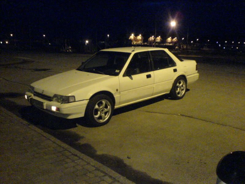

kan slenge inn det siste bildet der dere ser at hele hjulet har flyttet seg 1,5 cm lengre bak.
