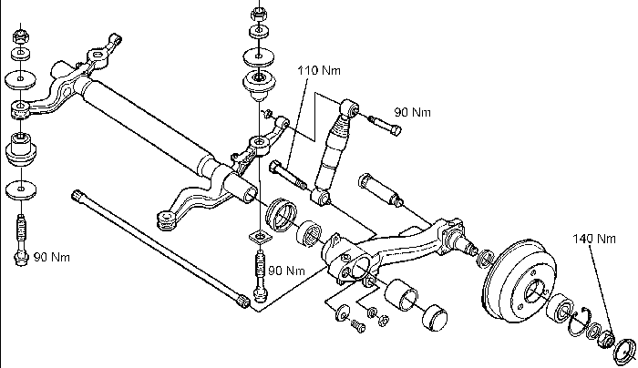

Du har 1 torsjons stag pr bærearm + en torsjonsstang mellom bærearmen.
Du kommer til å trenge et gass sveise apparat for jeg kan love deg at det
sitter godt fast ..... sto å bytta en sånn bakstilling her om dagen ....
Er ikke en komplett tegning ...
Det du gjør er å fjerne dempern . Da detter bærearmen ned. torsjonsstanga
til hver bærearm er festet i begge ender . I bærearmen sitter den med en 40 torxog en spessiel skive. Etter du har fjerna skiva så fjerner du lokket over torsjonsstanga i andre enden . Denne går nesten altid i stykker så kjøp nye
før du beggynner .Det er viktig at du måler posisjonen til bærearmen i forhold karosseriet .Hvis du ikke justerer det likt på begge sider blir bilen skjev.
Nå kan du banke torsjonsstanga ut av bære armen . Hvis du skal senke bilen
hever du bære armen i forhold til karosseriet . Hvis du flytter bærearmen et hakk opp senker du den et sted mellom 2,5 til 3 cm ...
