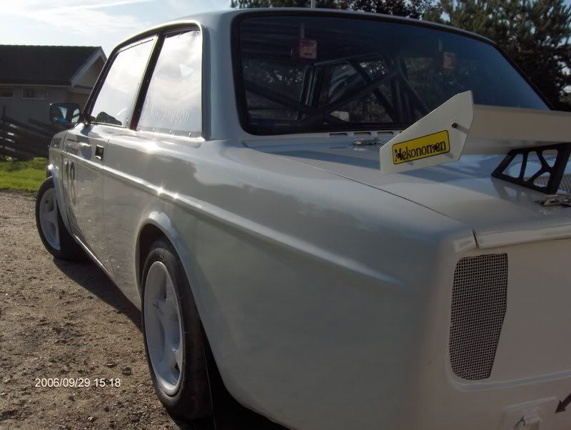

R-sport Lars Skrevet November 22, 2006 Forfatter Rapporter Share Skrevet November 22, 2006 Tja, tror ikke Biltilsynet er like fornøyde hvis du gjør det men....!:nono: Den orginale tanken må ut, og det er mellom bunnen av rammevangen og oppover eksosen bør ligge! Alt mellom rammevangene fra bakplata og fram til four-link festene har jeg kappet bort (anbefalles ikke på en gatebil), det er lagt inn ny plate i bunnen av rammevangene som gjør at dette blir bilens laveste pungt. Når reservehjuls baljer også er i samme høydenivå så kan man senke karossen betraktelig uten at man mister nødvendig bakkeklaring! I Rallycross trenger vi ca 10-13 cm bakkeklaring (litt avhengig av ulike baner osv). Jeg har i tillegg gått inn i rammevangen med fjertårnene, hvor toppen av de er i høyde med hattehylla, det gir meg en mulighet for innfjering på ca 10-13 cm (avhengig av bilens innstilling før løp) som da tilsvarer bilens høyde over bakken. Dette er da lavest mulig tyngdepunkt i bilen med mest mulig innfjøring i forhold til dette! Bla-bla bla....er du med?:wonder: Vil bare forklare litt om hvorfor jeg har gjort slik....det er altså en tanke bak! Du bør tenke deg om før du gjør noe tilsvarende på en gatebil! Men skal du gjøre det, så er det ihvertfall herr noen bilder på hvordan det kan se ut! Er det noe du lurer på er det bare å spørre!:volvsmile Hvordan du tenker at det skal bli i bagasjen vet ikke jeg, men jeg har jo radiator osv baki. Det er en ting du skal tanke på ved plasering ihvertfall og det er " VARMEUTVIKLING og KJØLING"!!!onfiredevi Ellers så er det bare å stå på!:volvsmile Mvh LSR Siter Lenke til kommentar Del på andre sider More sharing options...

R-sport Lars Skrevet November 23, 2006 Forfatter Rapporter Share Skrevet November 23, 2006 Hvordan blir kjølingen med radiator baki? Ser ikke ut som du har noen kjølekanaler heller, bruker du bare vifter? Kjøling foregår kun gjennom radiator med 2 vifter, og tar inn luft fra undersiden av bilen, kobber rør som frakter vannet gjennom bilen. Mvh LSR Siter Lenke til kommentar Del på andre sider More sharing options...
CumsteR Skrevet November 24, 2006 Rapporter Share Skrevet November 24, 2006 Ok, da skjønner jeg.. Bruker du org vannpumpe? Klarer den å pumpe vannet fram og tilbake? Siter 02 KTM EXC 380 Supermotard - Selges 89 Kadett E 85 Mercedes 190E - Selges! Lenke til kommentar Del på andre sider More sharing options...
R-sport Lars Skrevet November 24, 2006 Forfatter Rapporter Share Skrevet November 24, 2006 Det fungerer helt fint!:volvopower: Mvh LSR Siter Lenke til kommentar Del på andre sider More sharing options...

R-sport Lars Skrevet Desember 1, 2006 Forfatter Rapporter Share Skrevet Desember 1, 2006 hvor stor er sportviden på den??og er den spoilern bake på bagasje lokke hjemme mekket ?? Når det gjelder sporvidden så tester hele oppsettet på bilen og vet ennå ikke hva som funker best, ting er jo avhengig av hverandre så det får vi se når vi vet mere! Slik som den er på bilde over er det den smale akselen (lille 240) med Volvo orginal spacer og 8" felg med 0 innpress! Ja den er bred, men bilen er ganske diskre bredet! Hjulhuset er bygget rett ut og skjermen bak er trukket ca 60mm ut på det meste. Hjulbuen er hevet 65mm, men ser ganske orginal ut ved første øyekast (ihverfall for en som ikke kjenner 140)! Vingen er hjemmelaget ja!:D Mvh LSR Siter Lenke til kommentar Del på andre sider More sharing options...
volvomaster Skrevet Desember 2, 2006 Rapporter Share Skrevet Desember 2, 2006 hehe la merke til at det hva litt breddet. du har ikke bilder av når du breddet bakskjermene??? Siter Volvo 142 dl Prosjekt Volvo 240 Glt Bruksbilen Volvo 245 Turboo! Opel Ascona b N/A tunded Lenke til kommentar Del på andre sider More sharing options...
