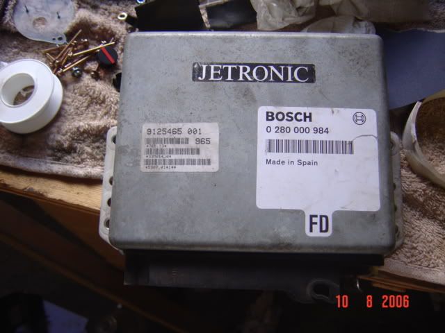

Kan eg bruka dessa boksane når eg skal bygga om til b230ft
Knut Inge
No er litt fortvila. Skal bygga om min b230a motor til b230ft. Men så såg eg litt her:http://www.bilforumet.net/showthread.php?t=86916&highlight=sm%F8rbr%F8dliste og der står det:Ett tips är att få tag på boxar som inte har startspärr, jag vet inte exakt brytåret för när de får startspärr, men en 95:a har inte startspärr i alla fall. Skaffa också boxar med lösa chip så att du kan trimma lite sen. -962 som bränsle och -219 som tändning funkar.
Men dei boksane eg har har ikkje dei nr der. Kan eg bruka dei då?
Mine har nr-148 og -984 her er bilde av dei.

den tennings-boksen bruker jeg selv så jeg nå..hehe.... funker som bare det:):

bare å bruke det :) Eneste er at det KAN være vanskelig å få tak i chip til enkelte bokser... så bensin-boksen din kan hende det er vanskelig å chip'e.

ja skal det. men du veit kanskje om eg kan bruka forskjellig chipp i -984 boksen og den andre(veit eg ikkje kan chippa den boksen eg har no men) men vist eg kjøpe ein gullboks(-219) kan eg bruka eit merke på chippen i den, og eit merke i den andre eller må det vera det samme merke på chippane?

drit i gullboks.. det er ingenting å hente på det viser testene, så kjør med 148-hjernen din med god samvittighet du :)
