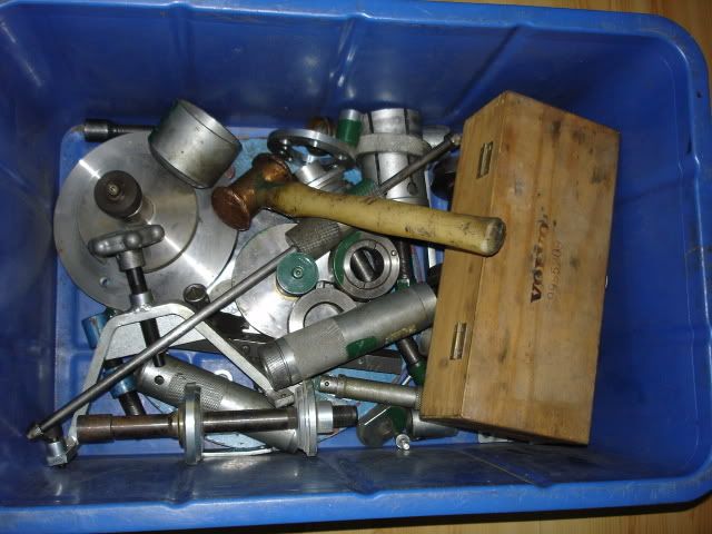

AC^ Skrevet August 13, 2006 Rapporter Share Skrevet August 13, 2006 Hehe, for meg er det helt omvendt, dreiinga er jo ikke noe problem men bare det å ta ut selve diffen uten verktøy er et helvette... Går ikke uten å ta ned akslinga vil jeg tru... For å si d sånn så skal du egentlig ha alt det verktøyet her for å utføre den jobben dere snakker om: Siter Prosjekt: 740 16V 2.3l Turbo, SM4, TKO600 DOG, 1986 Bruksbil: Volvo V70N 2.0T aut, alt utstyr Signaturregler:http://www.bilforumet.no/faq Lenke til kommentar Del på andre sider More sharing options...
