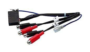

På spilleren er det kun utganger til høytalerene (4 stk.) ikke phono. tenkte forsterkeren skulle drive frontset og bakset (bakdører).
grunnen til at jeg spør, er at for sikkert 5-6 år siden var jeg med på å legge opp kabler til forsterker, og jeg er ganske sikker på at vi bare brukte høytalerkablene fra spilleren, og koblet disse på forsterker.
Okay forstår.. Altså ingen vanlige phono-utganger på spilleren..
Det går jo i teorien ann å gjøre det på den måten du beskriver du var med å gjøre det på forrige gang..
MEN i 2006 er det vell ytterst sjeldent att folk gjør lenger. Vanligste og gjerne beste måten er å ha en spiller med linjeutganger på og å strekke phono-signalkabler bak til forsterker.
Ville anbefalt deg å skaffet deg en spiller med 2-3 linjeutganger på. ellers ser jeg for meg att du kan komme til å angre litt etter en stund hvis du begynner å montere høytalere og forsterker i bilen...

Du kan jo forsøke med den "overgansdingsen" du har bilde av der til å begynne med.
Men hvis du skraper sammen 1500-2000kr og har litt tålmodighet så dukker det opp ganske regelmessig spillere i kjøp og salg delen som som passer til ditt behov, gjelder bare å ha litt is i magen..

Jeg hadde en blaupunkt spiller for en stund siden, brukte også noe lignende den "overgangsdingsen:P" der, det er ikke å anbefale.. Mitt råd kjøp heller en ny spiller som har Phono utganger.. UScarvor? Netthandelen regner jeg med? du kan jo sitte der å håpe de kenwood spillerne går for en rimelig penge:) Det var hvertfall det der sist jeg sjekka:)
