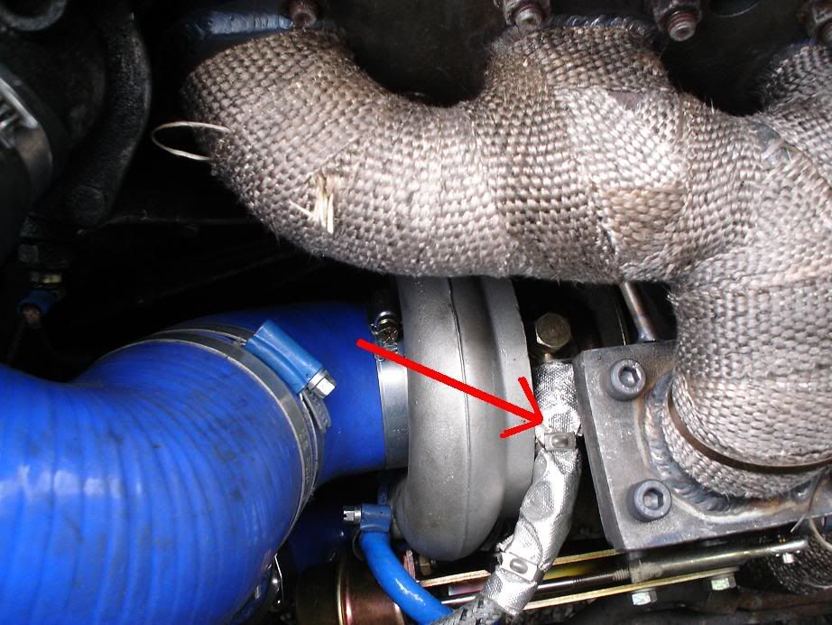

Turboen heter td40, den er ikkje så stor men skal holde til ca 250 hk
Sånn som motoren er no skal det vel ver rundt 200 hk.
Merka bra forskjel og bilen er meget kjørbar..
Begynner å lade på rundt 1600-1700 rpm.
Kjører på ca. 0,4 i trykk..
Har og bytta til 315 dyser.
Intercooleren er ein oppgraderings cooler til mr2 turbo, men passa fint i opelen og..
Må gå laus med saga for å få litt meir luft, men er jo litt kjekt å ha litt sleeper.

Så i går når eg va ute å kjørte litt så begynte det plutselig å lukte olje, så såg eg i speilet å såg masse fin røyk.
Så ser eg fram å ser at det ryker litt fra panseret og.
Får stoppa bilen å slengt opp panseret der var det full fyr..
Olje på varm eksos med bandasje, brenner godt !
Stoppa heldigvis framfor eit hus, og etter litt skriking om hjelp og lignende kom dei ut med eit branslokningsapparat..
Etter litt undersøking viste det seg å ver oljeslangen til turboen som hadde hoppa av.
Dette var ein prest kobling som skal tåle mykje meir trykk enn det som er på olja i bilen.
Har fått ordna ny slange i dag, så får me sjå kor mykje som har overlevd, å kor mykje som må byttes ut..

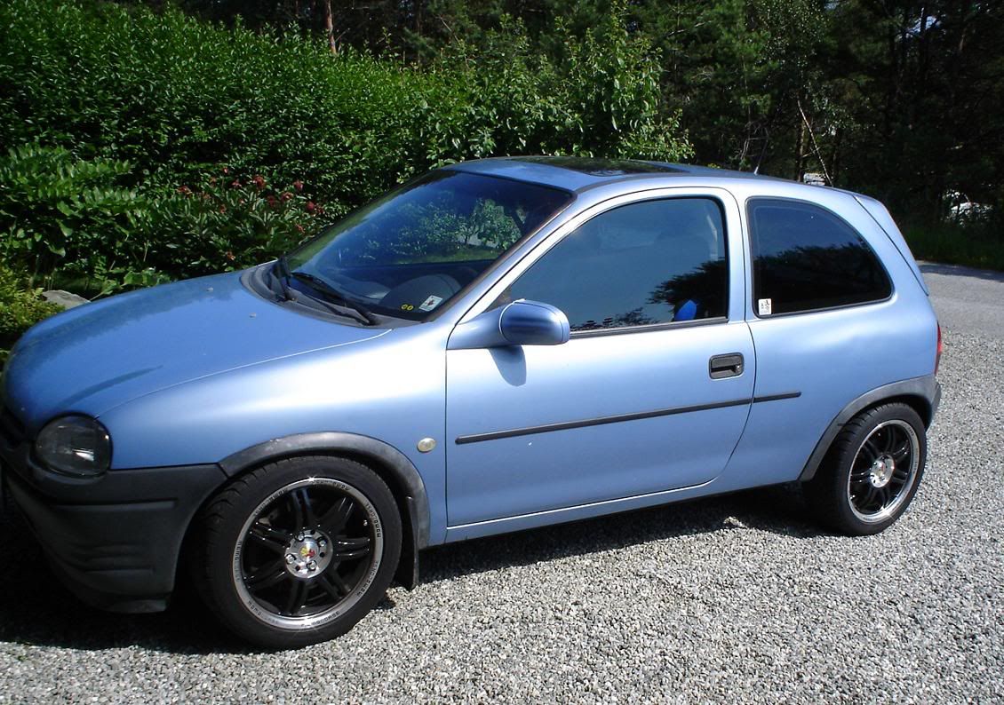

Ja bilen ska holdes mest mulig orginal utseende messig trur eg..
Sånn ser den ut foresten..
Har lekt med tanken om å annskaffe noken 15" stålfelger for å fullføre sleeper looken..
Eller bare ta i bruk origanle opelfelgene mine..
