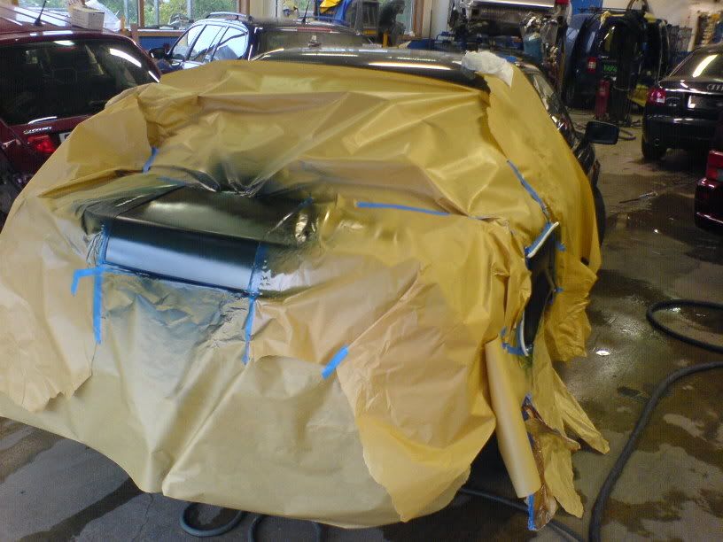

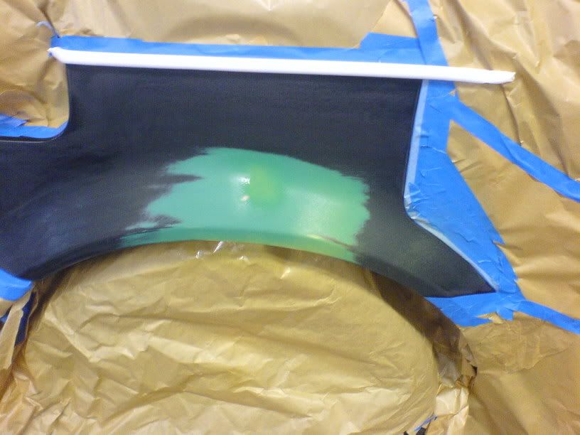

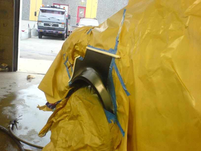

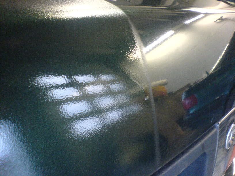

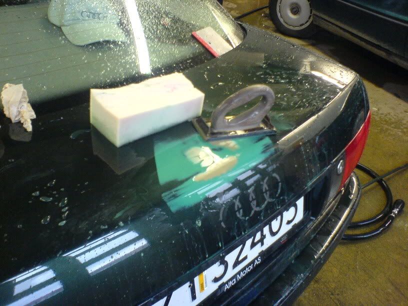

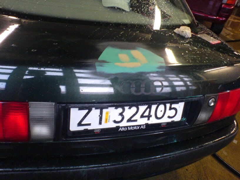

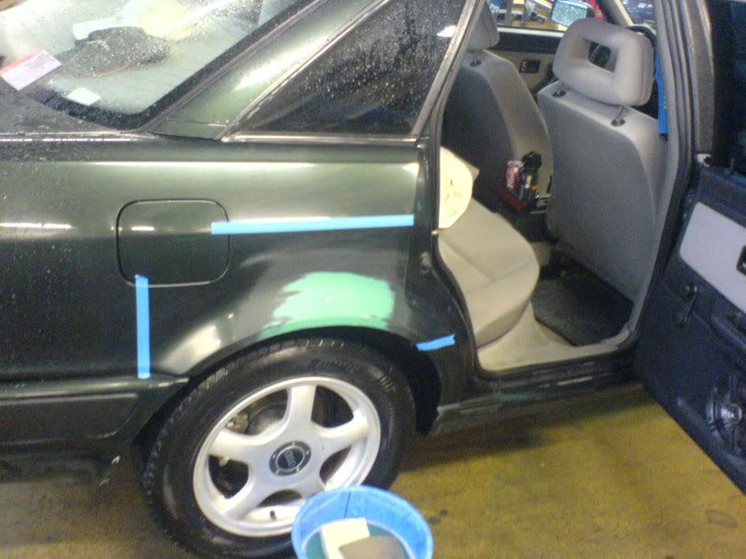

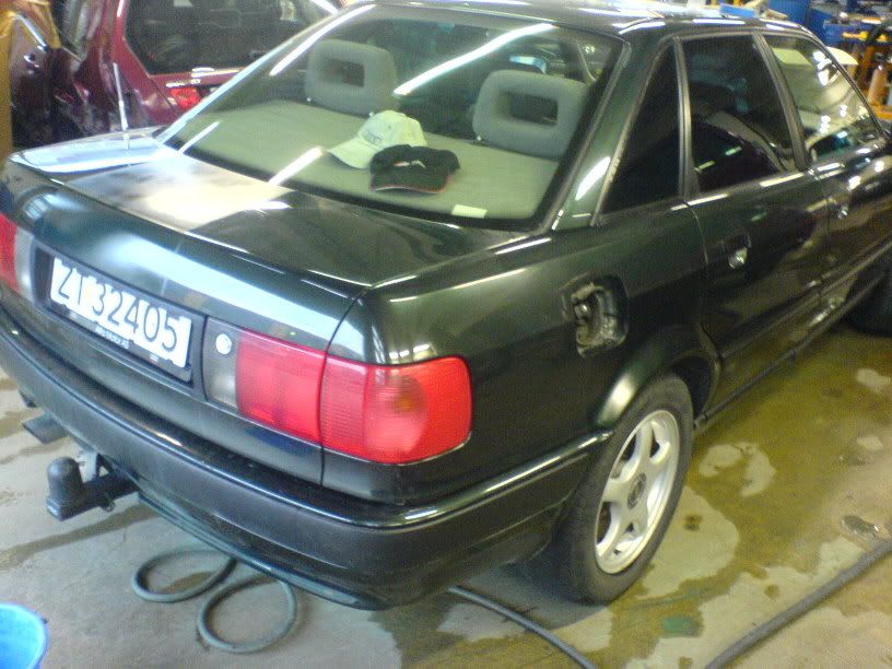

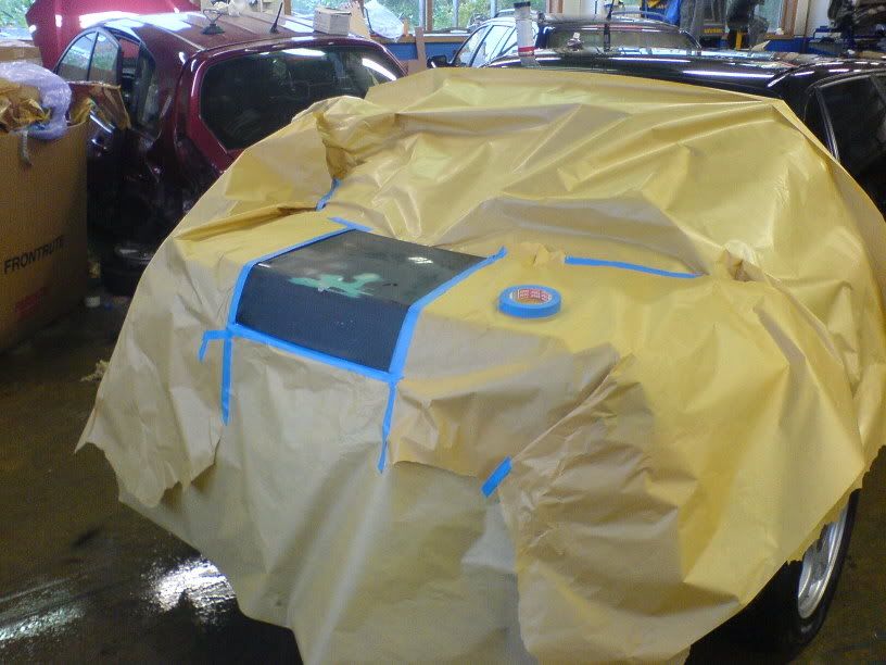

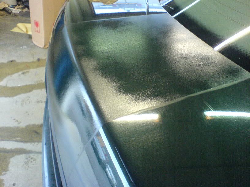

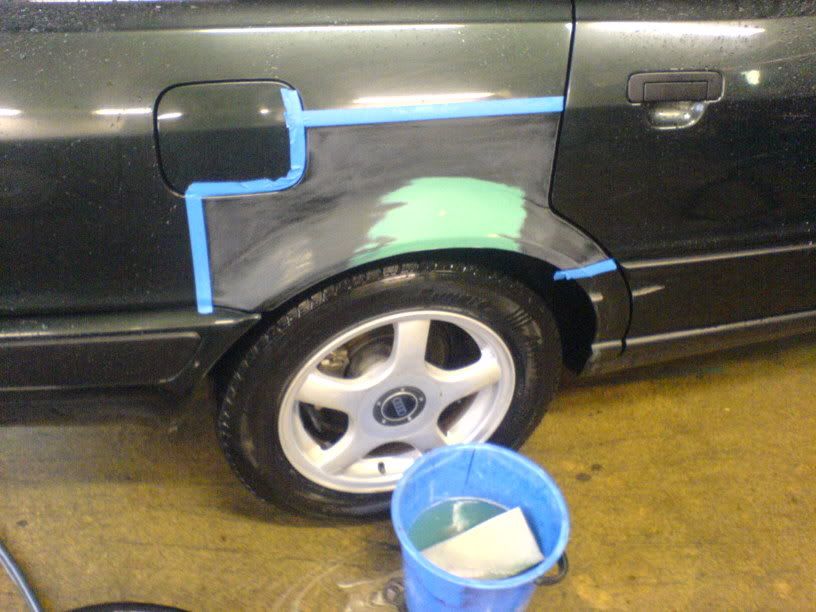

Audi RS80 Skrevet August 31, 2006 Rapporter Share Skrevet August 31, 2006 Fikk lakken idag så fikk lakket skadene :) får forklare så godt jeg kan, håper det er greit at jeg legger ut masse bilder i tråden din, ingen vits å lage ny tråd ;) her er utgangspunktet, pluss en skade i bakskjermen skal lakkes. Lakkboksen er original ifra vw/audi, og måtte jo seff bestille flekkestifter med det samme, mangler ikke akkurat på riper og steinsprang. Sprayboksene og stiftene kom på litt over 200,- tilsammen Det viktigste å begynne med nå er å vaske bilen, må ikke være sand eller noe slags drit på området som skal lakkes!! vask gjerne med silikonfjerner eller noe liknende i området hvor du skal arbieide. Så var pussinga igang, pussekloss er et must. Pusser nå først med p880, og mye vann. Bruke en svamp og en bøtte med lunka vann og ha alltid gost med vann når du pusser. Hvist du kjenner at det liksom skraper når du sliper, så er det sand i papiret. Skyll det straks i bøtte og skyll det helst ofte. Pussekoss burde brukes på større rette flater som her, men i profiler og kanter og sånt kan man også pusse for hand. Måtte sparkle over med enko spakkel :( var litt ujvent etter dårlig retting. (sånn kan det gå når man har det travelt) Audi ringene må også bort :) Her har jeg pussa ned grunninga med 800. Var litt ujevnt her også, men siden det er i buen så vil det såvidt synes. Maskert inn det området jeg skal lakkere, det enkleste og beste er å gå til nermeste profil, sånn som je ghar gjort der oppe. Beskyttelses folien nederst på skjermen er og en fin kant å avslutte lakken på. Under tanklokket måtte jeg bare gamble og ta en litt brå kant :) Der har jeg pussa over hele området med p1000, pass på å ikke pusse i fanger, pakninger o.l. Nå er området pakka inn og nesten klar til lakkering. Måtte legge på litt syregrunning der jeg hadde pussa igjennom til metallet. Fant også ut at det var lettest og ta bort tanklokket, det enkle er ofte det beste ;) så sparer man maskering Da er bagasjeluka klar til å males :) her maskerte jeg ned til skiltplata og opp til kanten på bagasjeluka. får gamble litt på sidene her også. LakkeringsProssesen: Første lag Skumpølsene er en fin fin ting :) Det er de hvite pølsene på bilder, blir en fin overgang da :thumb La ca 3 strøk på begge flatene til det ble jevnt med ca 5 minutter imellom hvert strøk. Så fortsatte jeg bare med klarlakken ca 10 etter siste strøk med farge. Det jeg erfarte nå var at der er svært lite lakk i disse spraybkosene, holdt såvid med farge til begge flatene, og blei for lite klarlakk. Men fant heldivis en annen sprayboks på verkstedet med klarlakk :) Den hadde en mye bedre stråle og synes den var mye lettere og arbeide med. Resultatet: Blei veldig matt, men det skal jeg klare å få bra når jeg polerer over. Var dessuten så uheldig å få litt søkk i klarlakken, men ikkeno problem det heller. fikk ikke med alle detaljene, sikkert ikke så bra forklart heller :thumb men håper det var til litt hjelp. Er det noe så skal du bare spørre :) Siter Prosjekt Audi 80 B4 Kanskje til salgs Lenke til kommentar Del på andre sider More sharing options...
mexxor Skrevet September 2, 2006 Forfatter Rapporter Share Skrevet September 2, 2006 Det så jo egentlig bra ut :) Hjalp mye det der! Hvoran skal du få glans i den nye lakken da? Kun polering som trengs? Skumpølser, hva er det Siter Lenke til kommentar Del på andre sider More sharing options...
Audi RS80 Skrevet September 2, 2006 Rapporter Share Skrevet September 2, 2006 Det så jo egentlig bra ut :) Hjalp mye det der! Hvoran skal du få glans i den nye lakken da? Kun polering som trengs? Skumpølser, hva er det Skal prøve først og rubbe og polere over etterpå. men blir nokk nødt til å slipe ned med p2000 først. Skumpølse er en pølse laget av grov skum med lim på den ene siden, den er ment for å maskere i døråpninger, mellom paner og skjerm OSV. Det er også fint å bruke for å få en finere overgang når man skjøter lakken på en flate. Tror at det kan være vanskelig å få tak i det privat. Et alternativ for å få en bedre skjøt er å brette teipen slik at det blir et lite glipp. Grunn til at lakken kan ha blitt litt matt er klarlakken som jeg vrkte til slutt, den skal vist ikke være elt god. men ble fornøyd med resultatet med tanke på hvor mye arbeid og kostnader jeg la i det. Man kan jo selvfølgelig bestille time hos verksted for å få nesten perfekt resultat, men må jo da seff betale en del tusen ekstra :thumb Siter Prosjekt Audi 80 B4 Kanskje til salgs Lenke til kommentar Del på andre sider More sharing options...
