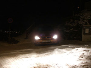

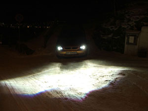

Projektorlampene er mye mye bedre til å plassere lyset akkurat der det skal være, med helt rene kuttlinjer. Reflektorer derimot er mye mer upresist og skaper veldig mye strølys. Eksempler:
Reflektor til venstre, projektor til høyre:
Closeup, projektor:
Å unngå strølys er alfa og omega for å ikke blende andre trafikanter, derfor er det fyfy og ettermontere xenon på biler med reflektorer. Når det er sagt er det noen få biler på veien med original xenon med reflektorer, bla. Mercedes. Disse systemene bruker en annen pære, D2R, istedet for de vanlige D2S som er desidert mest brukt i orignale Xenon-installasjoner.

Du fikk visst veldig gode forskjeller med de bildene dine!:p veldig bra! såg store forskjeller! Når det er snakk om ettermontering av xenon vil de si bare pæren? eller et helt kit? har allti trodd å skifte hele kite var lov jeg:S:S
