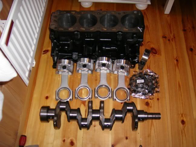

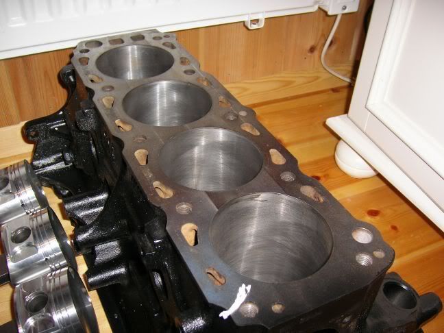

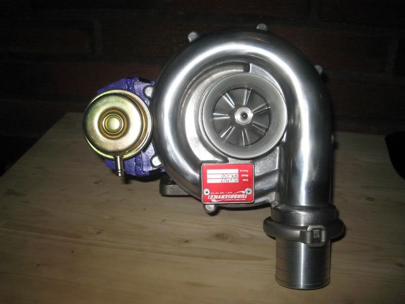

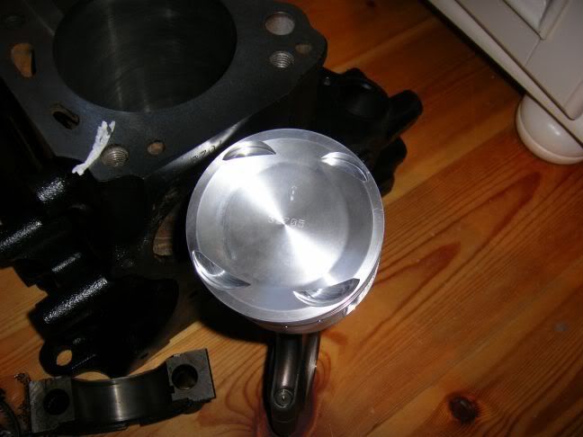

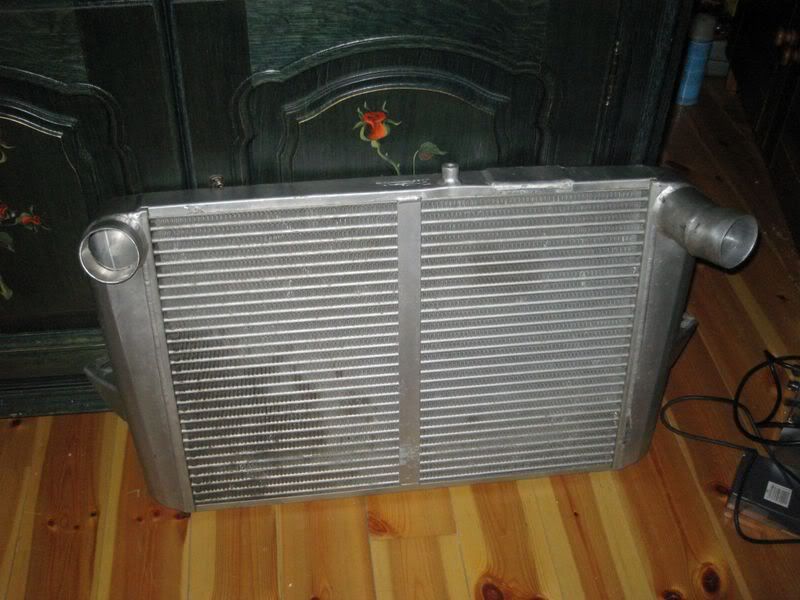

ja blir arti med cos motor ja,

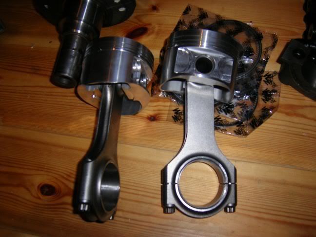

oppsettet blir som følger:
ny 205 blokk
h-råder
wøssner stempler (8,7 i komp)
alt maskinert av oslo sylinder service
porta topp
bd 12 innsug
bd10 eksos kammer
irx450 turbo
4x4 eksos manifold
pace "rs500" ic
haltech e6h motorstyring

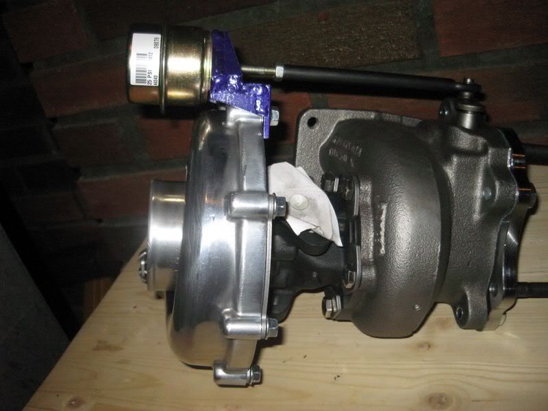

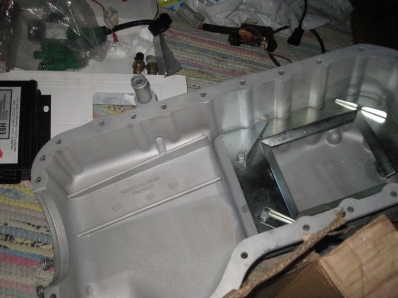

her er noen bilder av cos motor bygget:

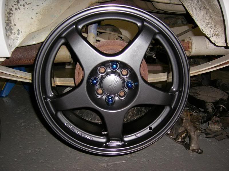

nei det blir ikke gull felger, blir slike!

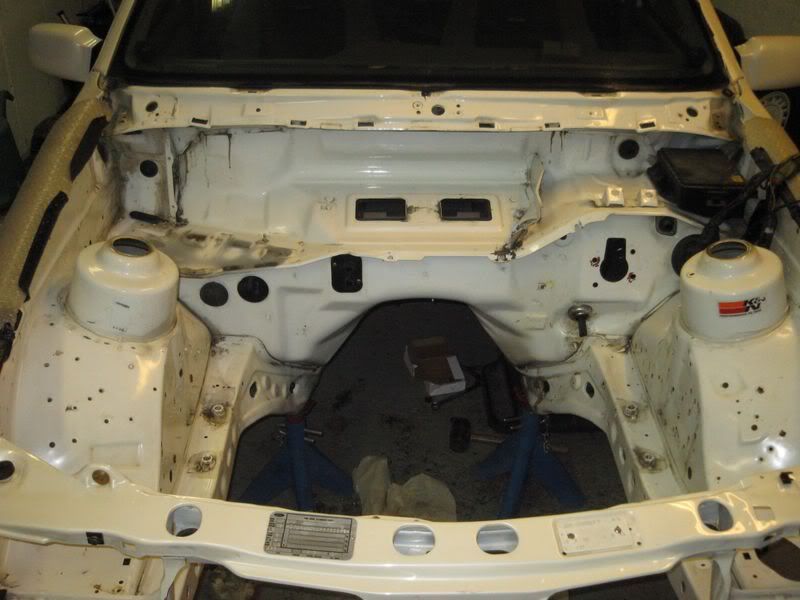

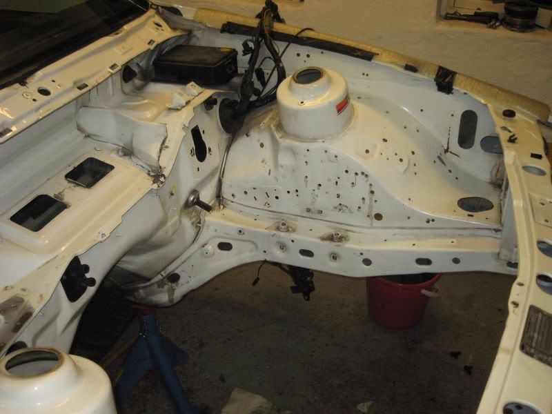

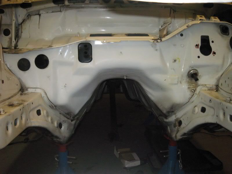

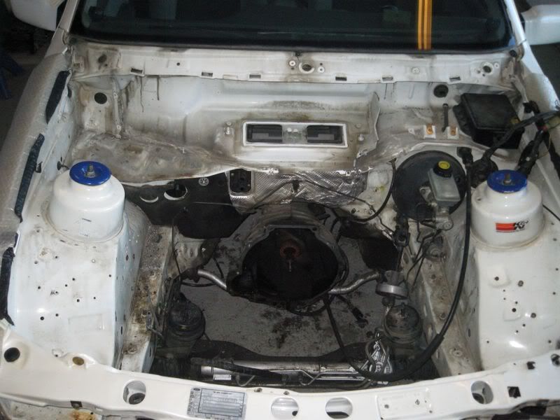

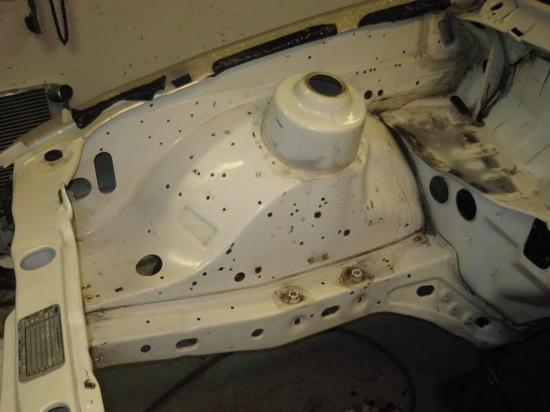

en liten uppdate nå i kveld, har fått renska uttur alt frammi motorromet på sierran,

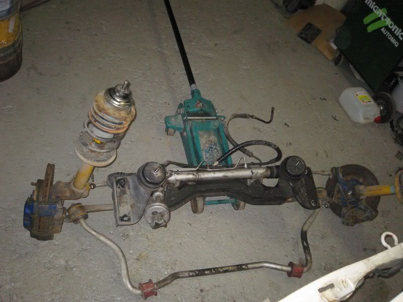

fjerna forstilling å girkasse + at jeg har fått vaska litt oppi der, neste trinn er å sveise igjen mesteparten av hulla i "innerskjerma",,
noen bilder her.
når jeg starta i kveld:
forstilling og girkasse ute:
ferdig med å vaske motor rom...:
huff, er noe sinnsykt med hull i disse forda ja, ser ut som dem ble brukt som blink under krigen i irak!!!

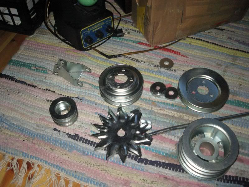

fikk igjen noen deler fra zink behandling!:
det får vere nokk for i kveld , blir mere utgjennom uka.
