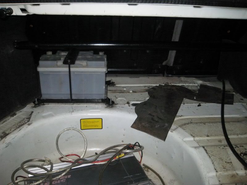

har nå fått laga meg ny batt kasse så jeg har fått flytta batteriert baki. kabel er opplakt og hoved strøms bryter er montert!

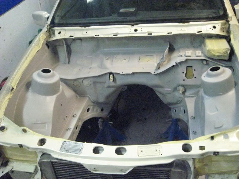

motor rommet er ferdig grynnet og venter kunn på et lag med fin -ny -blank-lakk. :blush:

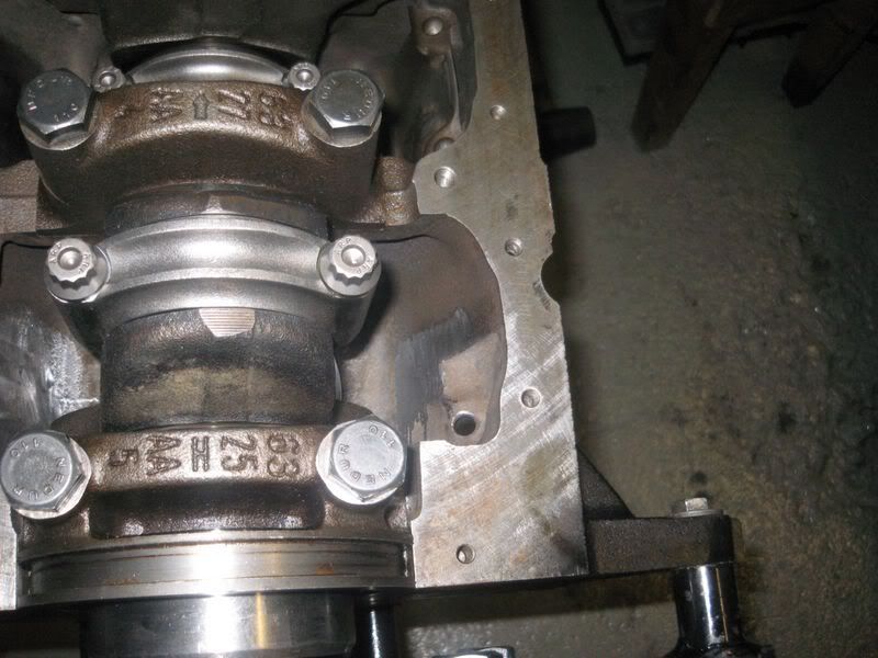

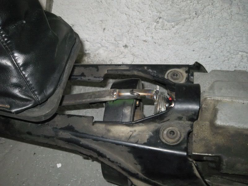

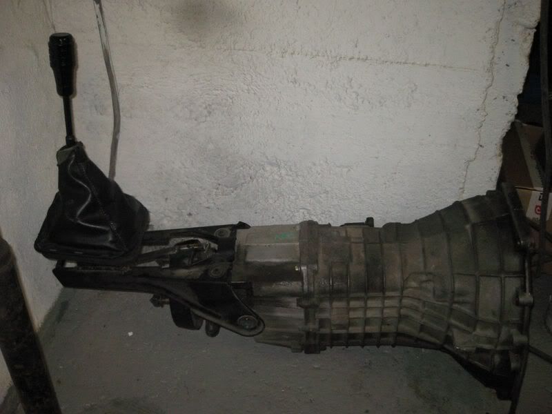

har også fått bygd ferdig girkassa mi.
det blir en mt75 med short shift og lang stang.
den org gir overføriunga på disse kassenne er elendige, i en form av gummi muffe som slarker og gir seg meget.
så derfor ble en ny laget,

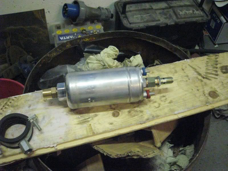

ny escort cos pumpe i org dohc tank.
og en ny 044 boch pumpe fra catch tank og frem til motorn.
10mm tur/8mm retur.

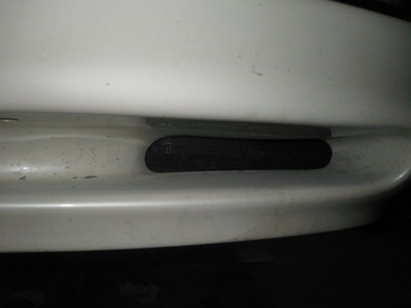

oje kjøler er også blitt plasert vederst ved fangeren. rett bak nederste lufte hullet under sprederene

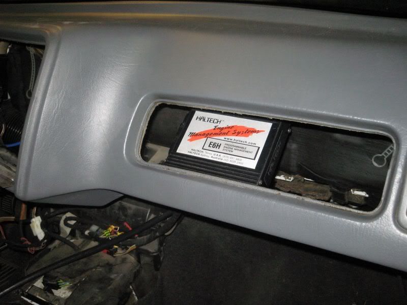

plass opptatt for haltech en,.

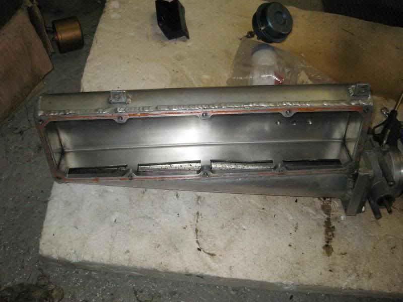

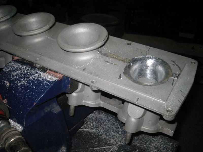

prøve projekt med innsuget! hehe blir morro å se på temp målinger med dette mot et org,

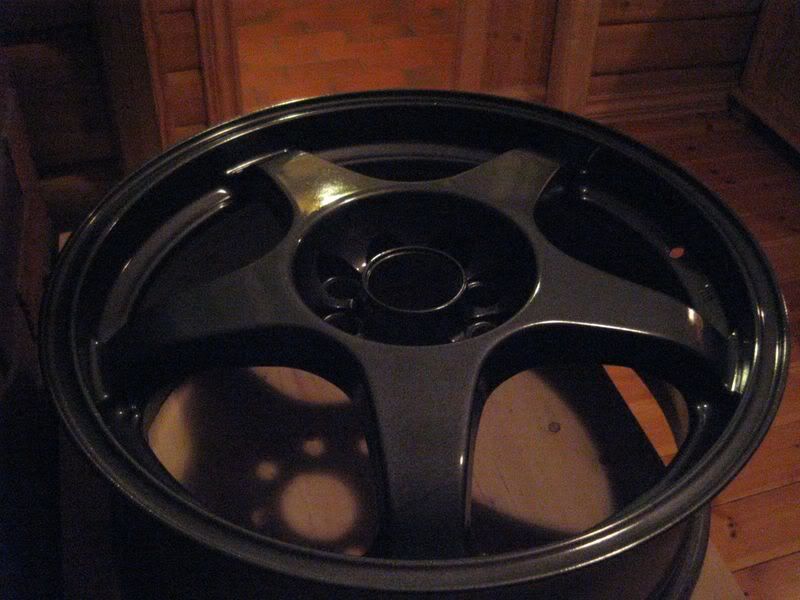

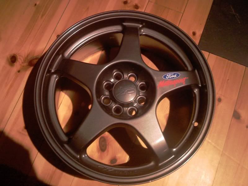

felga ferdige:

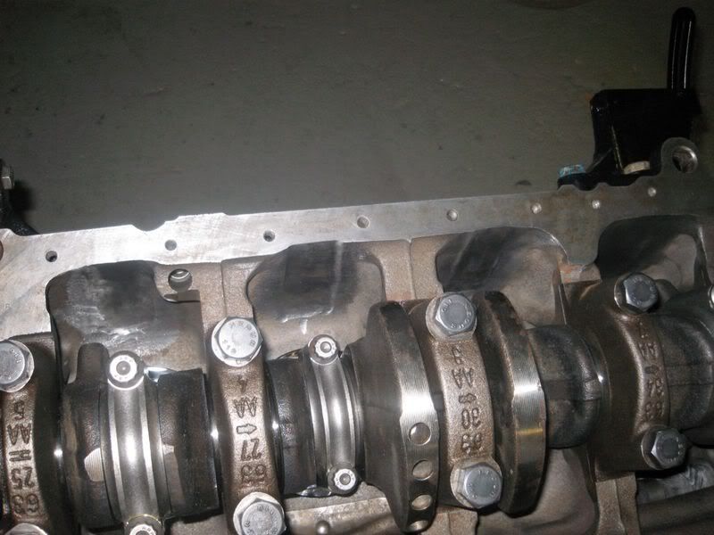

motoren er snart satt sammen, mangler kun å legge i kammenne og montere innsug og oljepumpe.
på selve bilen så gjenstår det å lakke motorrom, har venta lenge på lakker men kommer aldri så da gjør jeg det selv ja! hehe

du må jo ikke ta vekk traktene i innsuget. dem skal være der....
...hvis du vil ha et innsug som tuner bra på under 4000 rpm ja. Vil du ha toppeffekt,fjerner du de og lager en trakt som på bildet. Innsuget er for langt til å gi toppeffekt hvis denne ønskes på 6500+ rpm. Evt med å legge på litt sveis på utsida,sånn at man får materiale nok til en fin elliptisk trakt. Bare å kvitte seg med det originale "kneèt" mellom spjellhuset og plenumet nå så...og evt. få litt volum i plenum... da snakker vi... :)

FIn bil!:) Kan du si litt om hva du gjorde med de originale felgene dine? De med gullsenter? Så veldig bra ut, og jeg har nesten samme felgene liggende skjønner du..

felgane er ferdige, venter bare på et sett med gateslics:

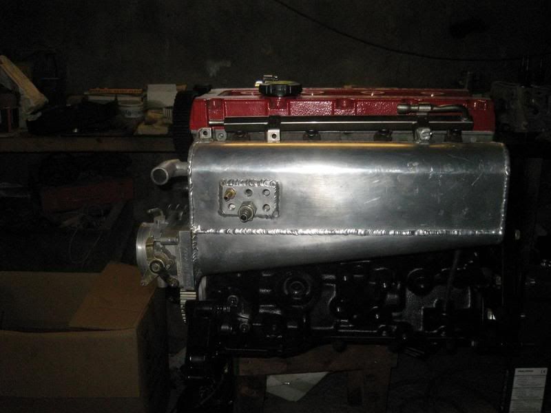

motoren er jo ferdig å vettu!!
nytt innsug:IMAGE_149.jpg

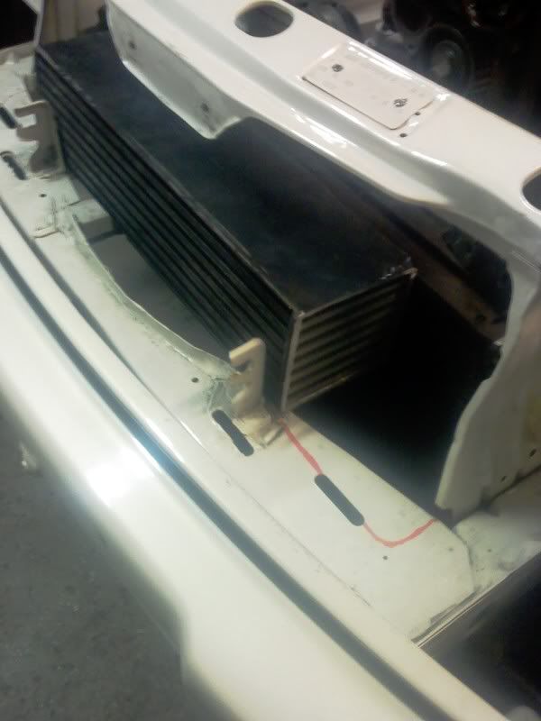

driver å bygger ny ic nå! 4 stk 4x4 cosworth inter coolere i front! bør holde det tenker jeg!
trangt om plassen gitt, måtte frese utur for å få klaring til rådane:
