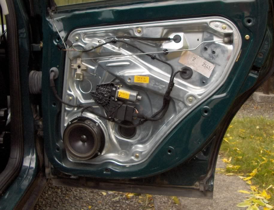

Er det dette "skoldet" du mener:

Når man har døra åpen er det en ganske enkel sak å skru
av "skoldet".
Skoldet er ikke poppet fast. Det er en tettelist under som sitter
litt fast med klister. Bruk et eller annet for å benne den løs.

Hvis du ser på tegninga er den festet med 7 maskinskruer.
(3 oppe 2 i midten og 2 nede)
Ta løs det ene runde plastdekslet og heis vinduet ned til
det kommer en bolt til syne i hullet.
Mulig det finnes en lignende bolt bak høyttalern.
Løsne disse og trekk vinduet opp og ut.
Så må du fjerne vaieren som er hektet på det utvendige
handtaket:
-Hold handtaket(utv.) ute og løsne torxskruen som er
skjult under gummilisten i dørbladet. Og trekk selve sylinderen ut
og hekt av vaieren.
Så løsner du to 12-kantede skruer som holder selve låsen fast.
Da er det mulig å løsne hele skoldet.
Du kan jo prøve på den andre døren for å se hvordan den ser ut innvendig.
Hvis du har det rette verktøyet så tar det ikke mer enn 5 min å fjerne
det.

Jikk ikke å koble fra batteriet heller... fikk av dørtrekket, men innom der var det enda et slags "skold" som var poppet fast.. må vel in på verksted for å få fiksa det... :shake
Det er ikke poppet fast, bare ser ut og virker sånn. skru ut alle boltene så sitter det limt fast med en slags guffe. Er bare å dra av med litt makt.
