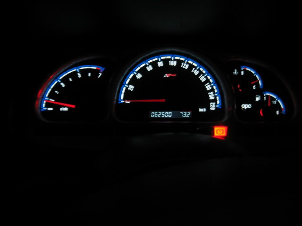

Jeg har tenkt å få instrumentnålene røde pga har fått meg plasmaskive. Lys i tripteller, kjørecomuter, AC display, og knapper hadde jeg tenkt å få meg hvite dioder til. Og lysene som indikerer at en knapp står på hadde jeg tenkt å få røde. Se bilder for hvordan det ca. forhåpentligvis vil se ut etterhvert :op::
