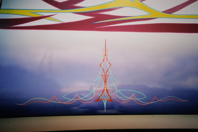

Ja, denna video snutten var artig:-) La merke til at noen her valgte å legge pinstripene etter å ha lagt klarlakken.. Det er pent, men kanskje ikke fult så lurt her i kalde nord? Selv legger jeg de før det legges noen lag med klarlakk- på den måten tåler de bbedre ruskevær og salting..
"Jeg lager ikke bråk, jeg er bråk" ;)
Denne laget jeg på min Big Dually pick-up for 5 år siden, lagt i Onshot oppå klarlakken, å bilen har stått ute siden 01 og muye brukt....
Ser ganske bra ut enda....:D

Har hørt man bør ha litt herder i, dersom man skal stripe over klarlakket flate.
For å gi den ekstra heft.
Det er mulig det ja...men onshot er ikke tynner lakk, men noe oljebaserte greier eller no :D
Har hatt mine opplevelser med onshot og klarlakk oppå, ... det koka noen plasser når jeg slipa ned klarlakken på det HD settet jeg lakket, ble noen lag med klarlakk for å si det sånn!

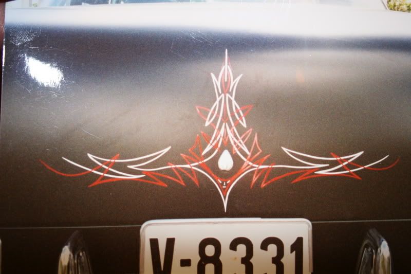

Men EKTE Pinstriping ligger på utsiden av klarlakken eller matte fargen, med On-shot farger....
Å da helst på bakluka av en 30-40-50 tals kustom...
Gjort av meg på en Matt sort 57 Cadillic....:D
