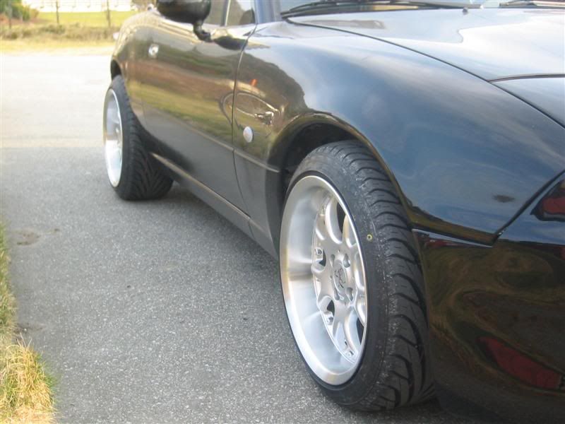

jeg fikk lagt på 215/40 på mine idag og det ser helt porr ut
