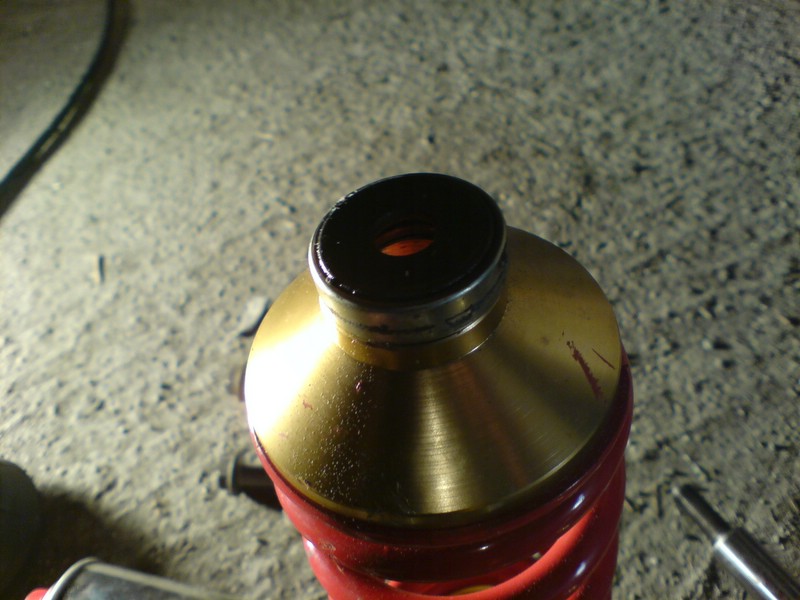

Toppen på coiloversene ser slik ut, og har ingen liten nippel man kan vri rundt som på KW..

Er det et umbrako hode nedi midten av demperstanga?
Vist det ellers ikkje er noen synlinge justeringsmuligheter, sitter du igjen
med 2 konklusjoner. Det finnes ingen Demperjustering, eller dem er justerbare
internt, slik som Koni sine Gule dempere.

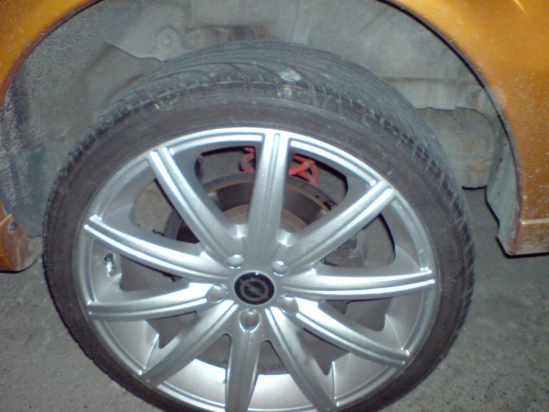

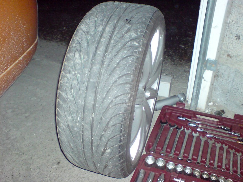

Kjekkt med 225 og bredere, de står av seg selv :)
Se så søte små bremseskiver jeg har! :D

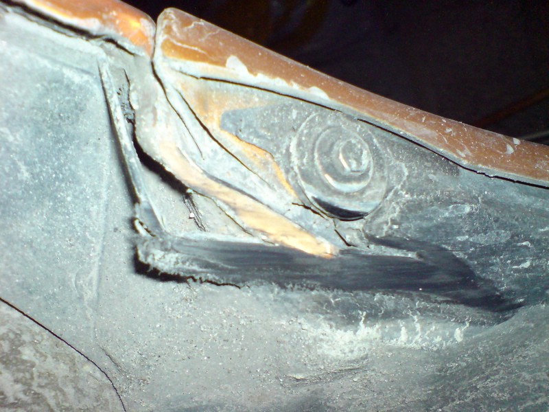

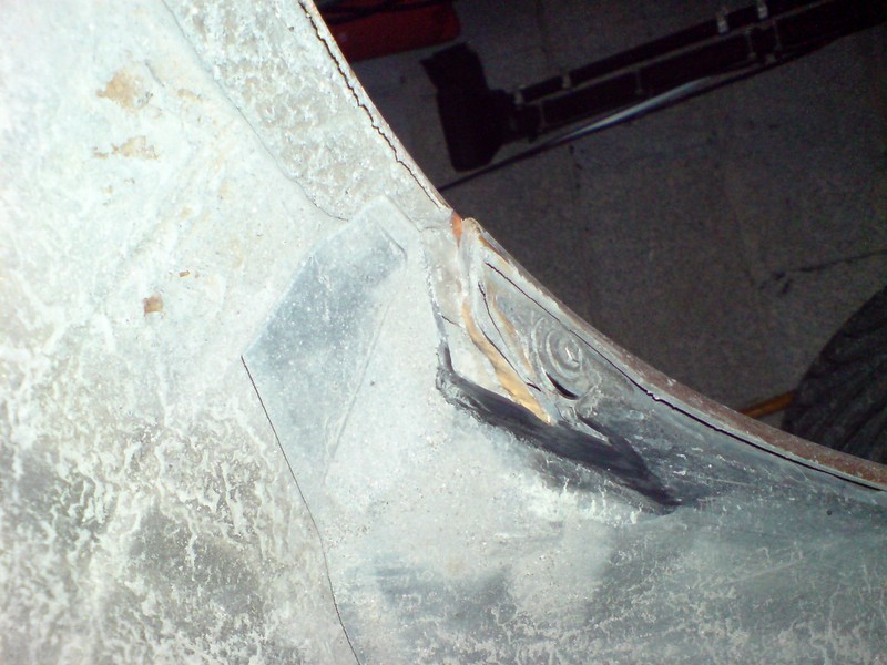

Noen bilder av dekkenes herjinger med innfestningen til bakfangeren. Problemet på Astra G er at det ikke hjelper å valse skjermene, det er dette idiot-festet som er i veien:

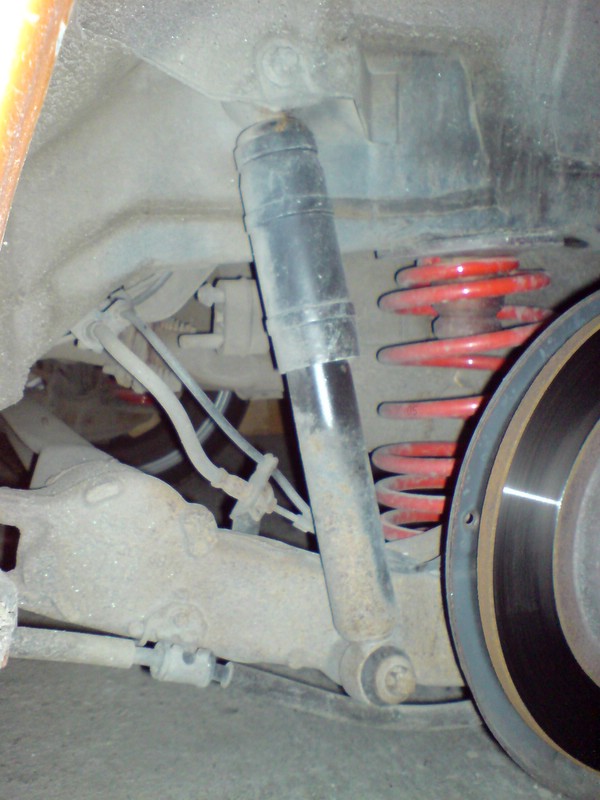

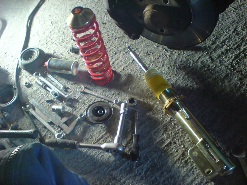

01:40, på tide å demontere, demperen først:

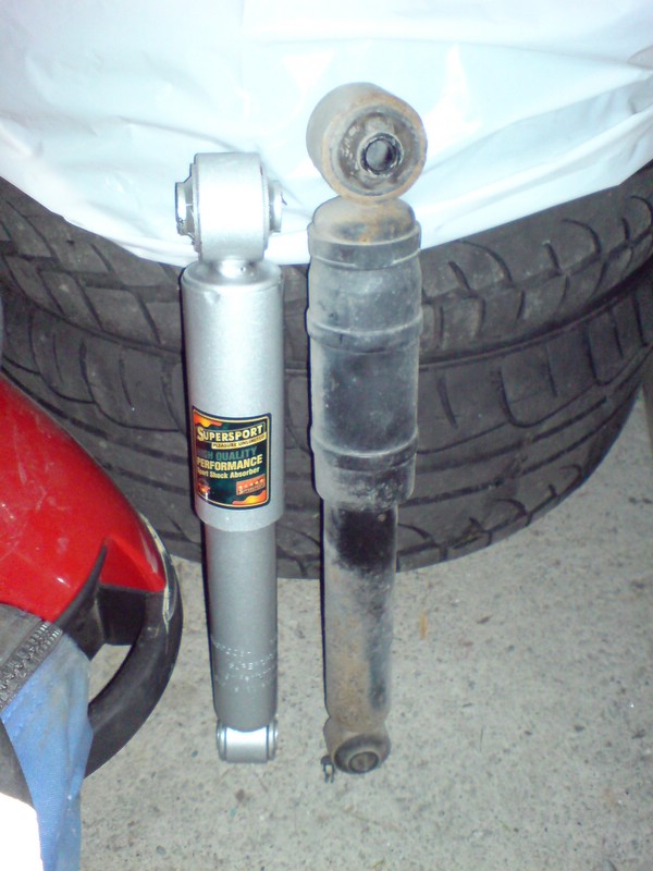

Ny og gammel:

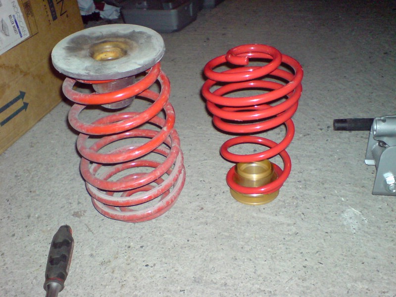

Samme med fjærene, senkefjær til venstre:

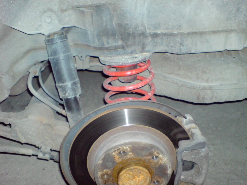

På bilen:

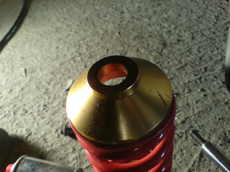

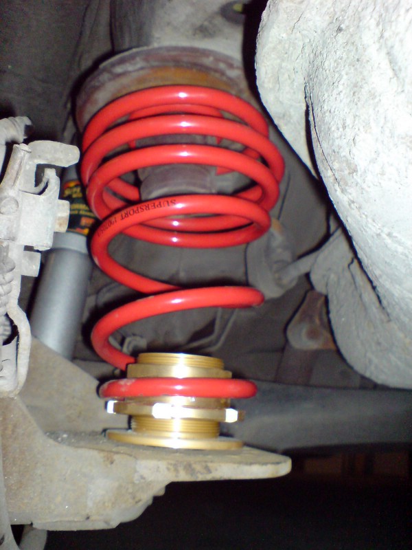

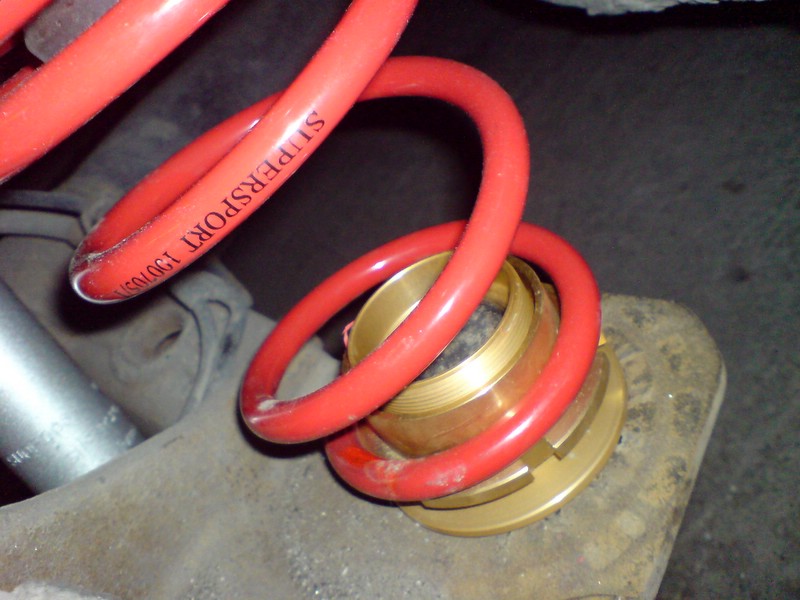

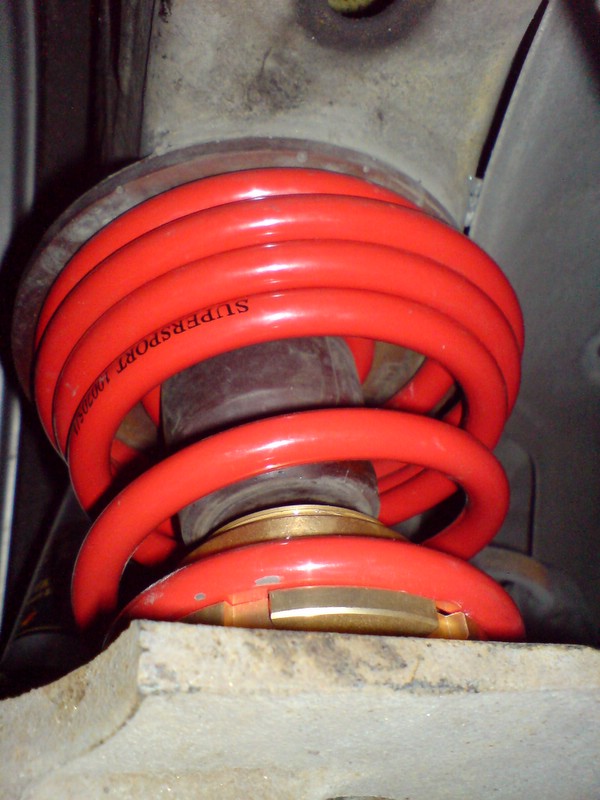

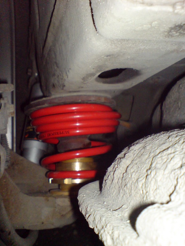

Høydejusteringen er latterlig enkel, men det funker:
02:31 - 54 minutter etter start. Ferdig på begge sider, bilen er ute og får sjekket høyden, ble aaaltfor lav bak:

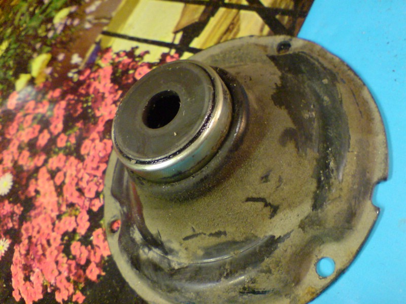

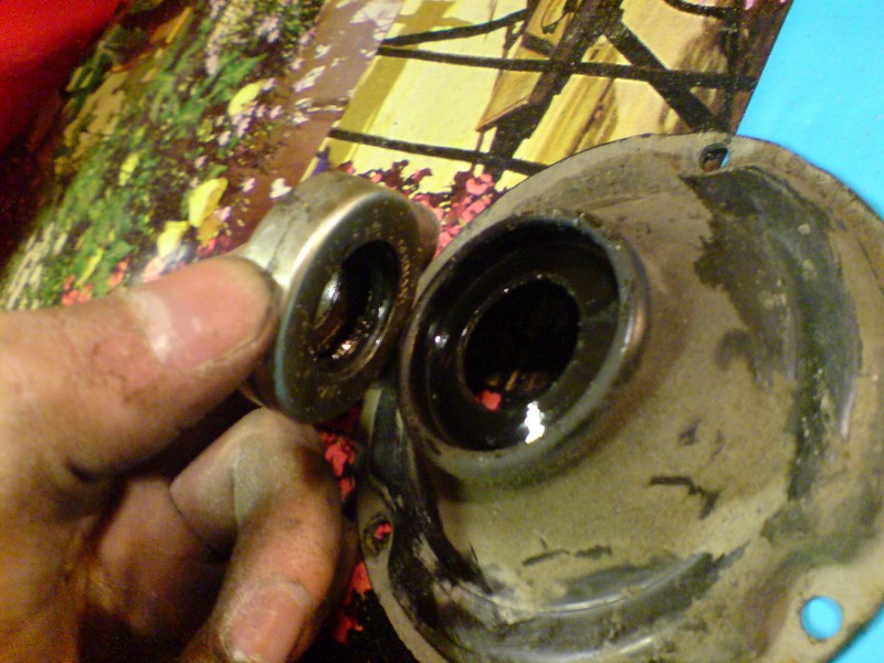

Problemet som var "vanskelig" som nevnt tidligere i tråden er få dette kulelageret ut fra den originale mansjetten som holder fjæra:
Litt hammerferdighet så:

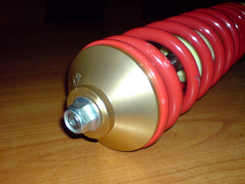

Sammensetning av ny demper, først fjær med mansjett:
... deretter kulelager:
... og tilslutt den originale metall / gummihylsa som passer inn i støtdempertårnet i hjulbuen:

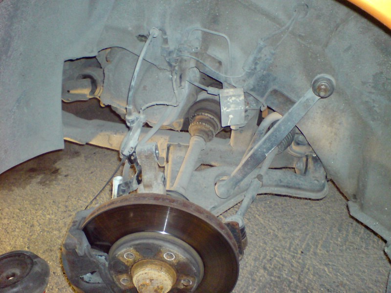

Forhjulsoppheng venstre side, uten fjær/demper. Kabler for abs-sensor, sensor for lite bremseklosser og bremseslange til venstre, drivaksel og styrestag nederst, samt stabilistatorstag opp mot høyre:

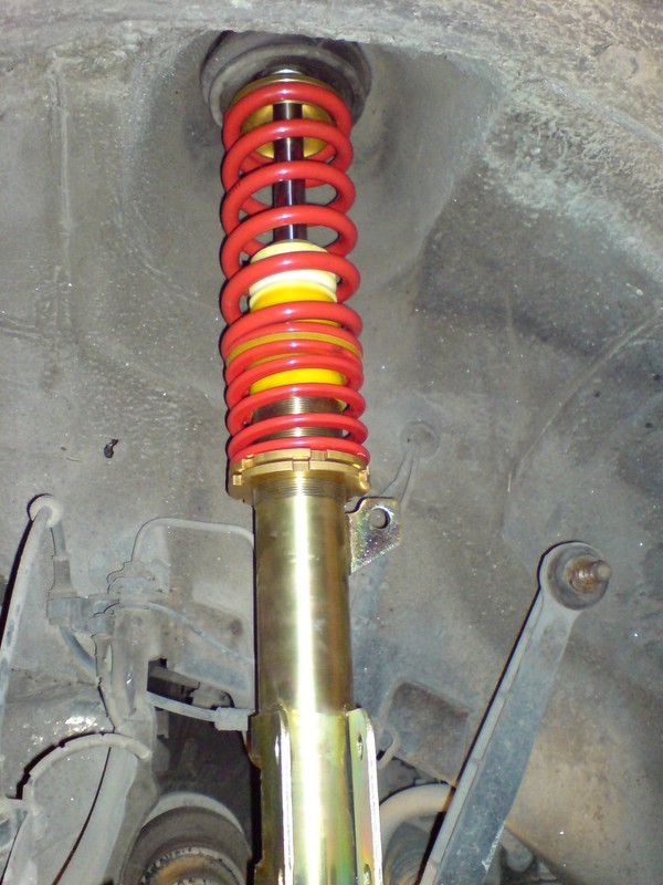

Coilover ferdig festet i støtdempertårnet:
Sammenmontert:
Cambervinkel er tatt på øyemål og dermed ikke helt patent. Ble betydelig bedre etter en firehjulskontroll.

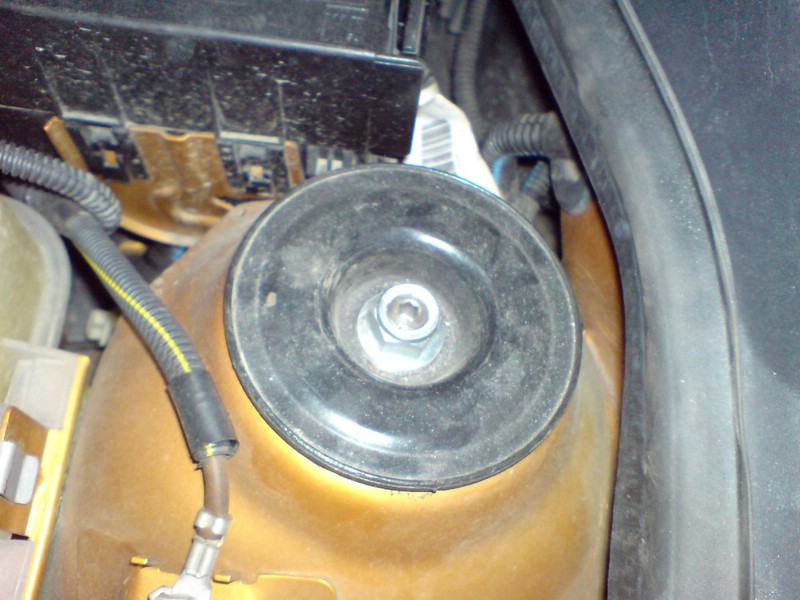

Til slutt et bilde av toppen på støtdempertårnet, tatt klokken 05:12 - "Bare" 3 timer og 35 minutter arbeidstid inkludert høydejusteringer og litt kjøring rundtomkring:
HATER at Supersport har brukt umbraco i toppen. Er HÅPLØST å få brukt noe krefter på så små dimensjoner. Original-demperen hadde standard 13mm bolt for å holde igjen demperen, det er mye mer holdbart.
