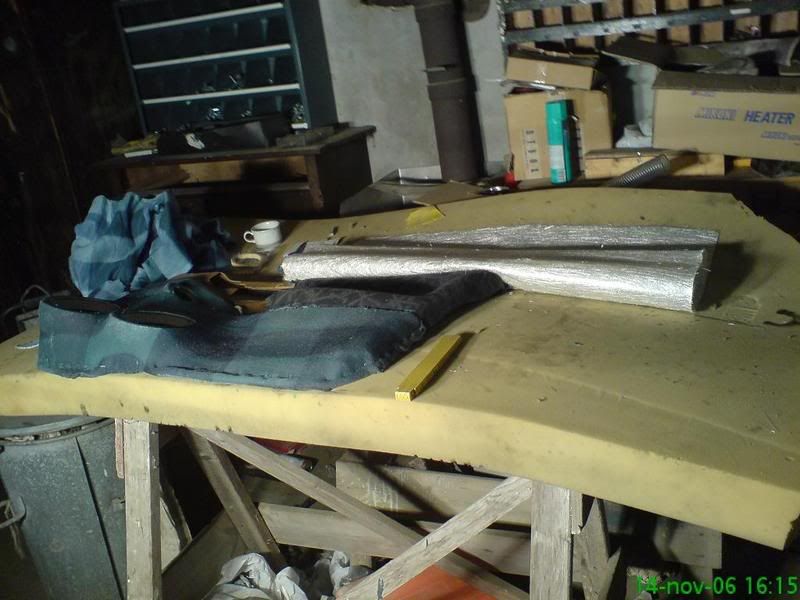

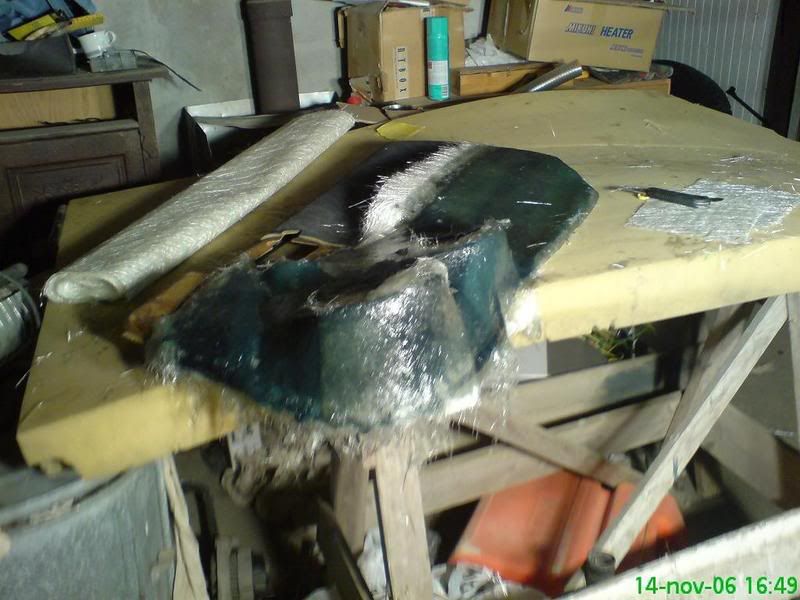

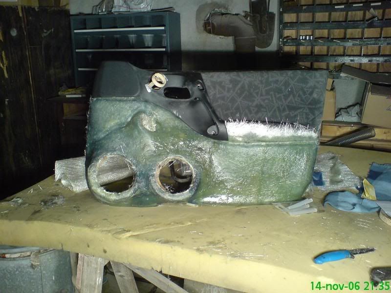

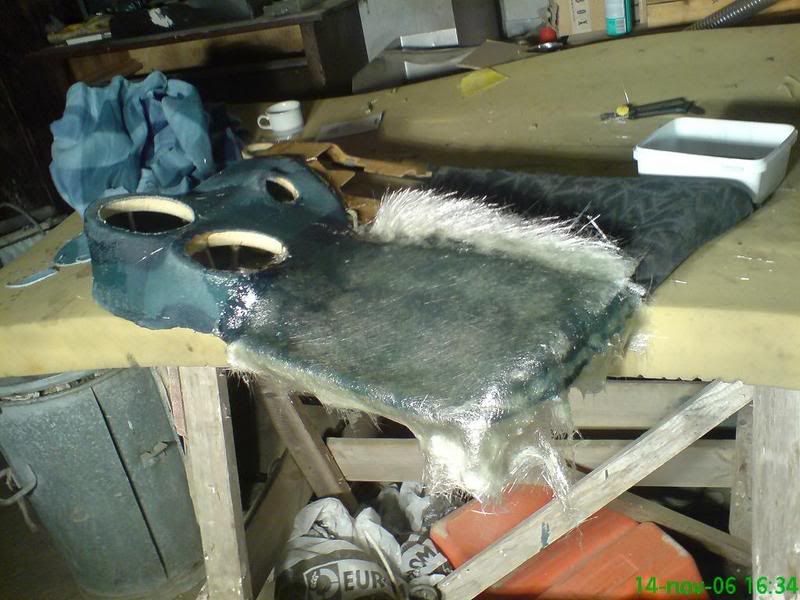

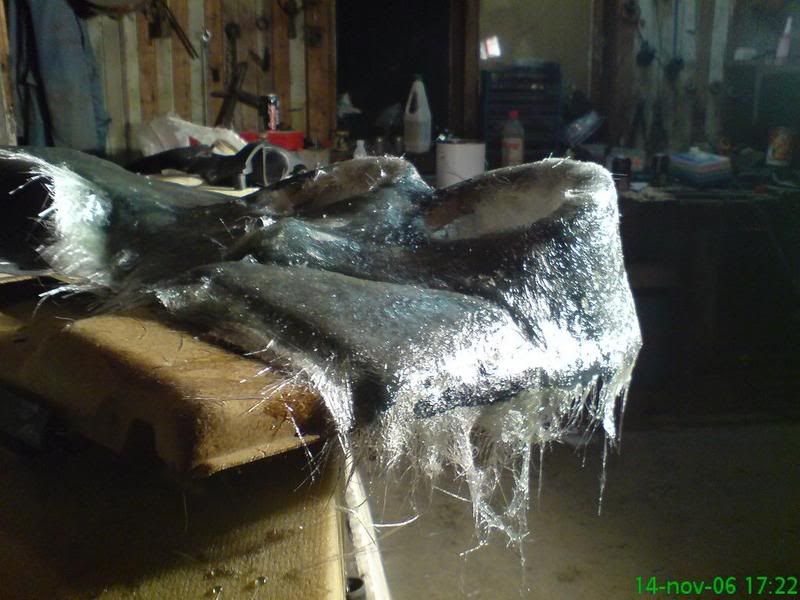

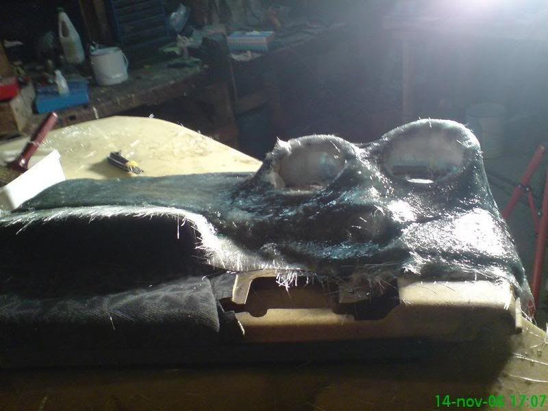

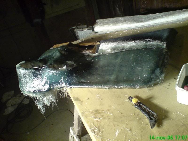

Ja, da har jeg fått hadd på duk og enda mer polyester idag (klasj)! Ble 3 lag med duk og masse polyester for å få det skikkelig bra (håper jeg).
Fytte for er klæsj det er å holde på med duk og polyester, huffa meij:) Men resultatet er vell verdt slutt perioden. Her kommer noen bilder av dagens jobb. Beklager at noen av bildene er av veldig dårlig kvalitet:( Passformen på døra ble ganske bra (iallefall før duken ble lagt på).
Dagens arbeidsplass:

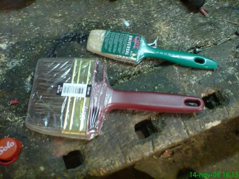

Malekoster må til for å smøre på:

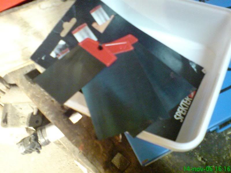

Sparkelspader til sparkeltiden, den tid, den sorg:

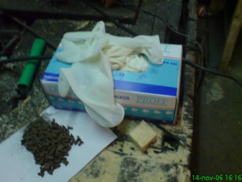

Engangs hansker må også til med dette klæsjet:

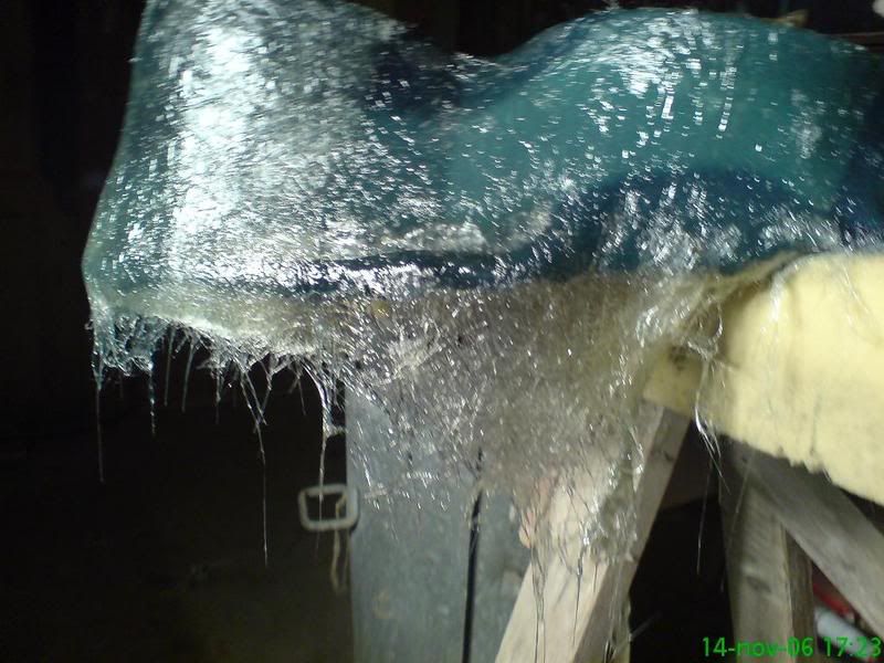

Glassfiberduk på 1.7kg, ca 4-5m = 115,-:

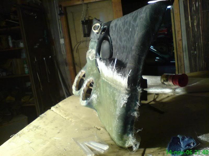

Første bit med duk er lagt på:
Blir nok mer sparkling og pussing enn hva jeg hadde regnet med:) Men dette ser jeg ikke mørkt på. Er jo bare artig å holde på når man først er i gang, og ikke har annet å drive med om dagene.

Det ser bra ut! Du legger kanskje glassfiberduken litt langt ut? Det blir mye jobb for å fjerne overskuddet...
Sparklingen syns jeg var morsomst på hele prosjektet så langt. Da begynte ting virkelig å ta form, også er det lett!
Takker:) Slike ting varmer, og får meg mer lyst til å holde på:D Var inne på tanken selv, men bedre med for lang enn for kort. Skal nok få dette fikset. Grovsparklingen skal jeg selv ta, men finspraklingen skal en kamerat ta seg av:) Samt pussinga. Gleder meg til å få se trekket ferdig nedpusset glassfiber, for å se om passformen blir som forventet.

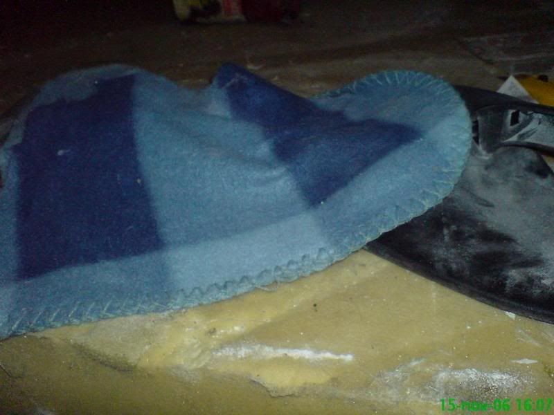

Noen som har noen ideer om hvordan jeg skal gjøre det her, med tanke på "hus" til diskanten? Går jo ikke an å stifte igjennom den plastikken der:( Hvordan skal jeg få festet fleecen?
Vw Golf '86 Rat Look 16vT - prosjekt
Jepp, snakka med Pål på msn tidligere her så er vell slik jeg skal gjøre det. Og jeg strekker bare opp rundt ringen, tar ikke hele plastikkramma. Ble ikke gjort stort etter sise økt, ble bare sittende å beundre "verket" mitt;) Så kom et par kompiser innom for å se, så ble sittende å jabbe å vente til det tørket.

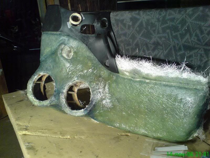

Her er noen bilder som nettopp ble tatt.
Ja, det blir brukt en del hansker:

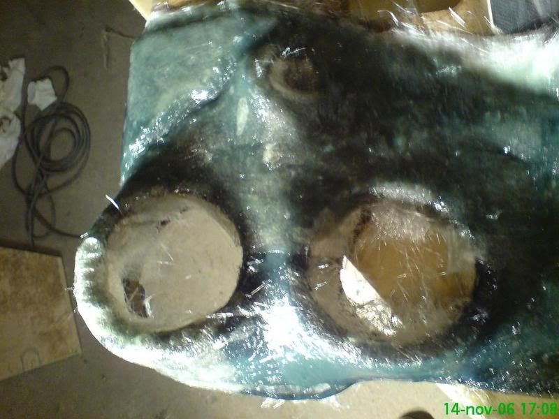

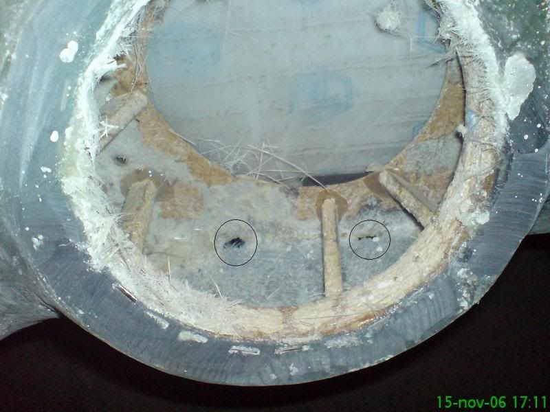

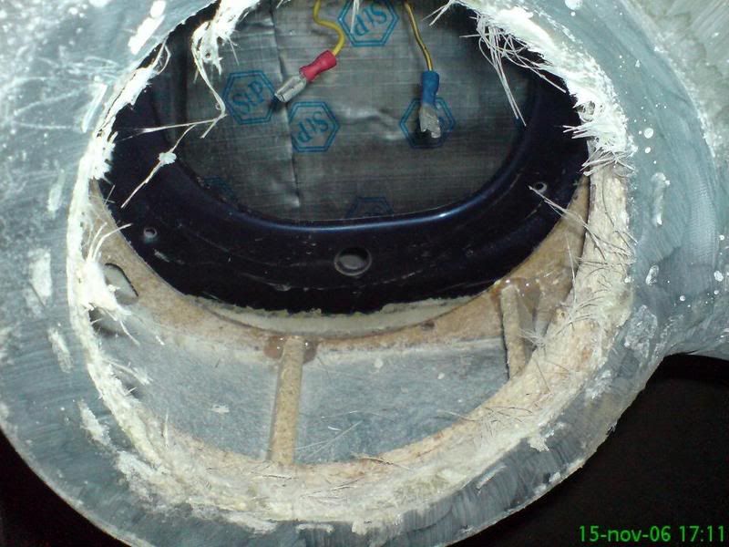

Husk på å forsterke med polyester og glassfiber matte innvendig ved elementene...
Det du ser på dette bildet :
http://i3.photobucket.com/albums/y98/T0mmen/DSC00654.jpg
Alltså dekke over støttene med duk og polyester, slik at hver midbass får hvert kammer på en måte?

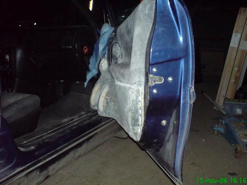

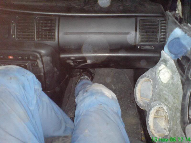

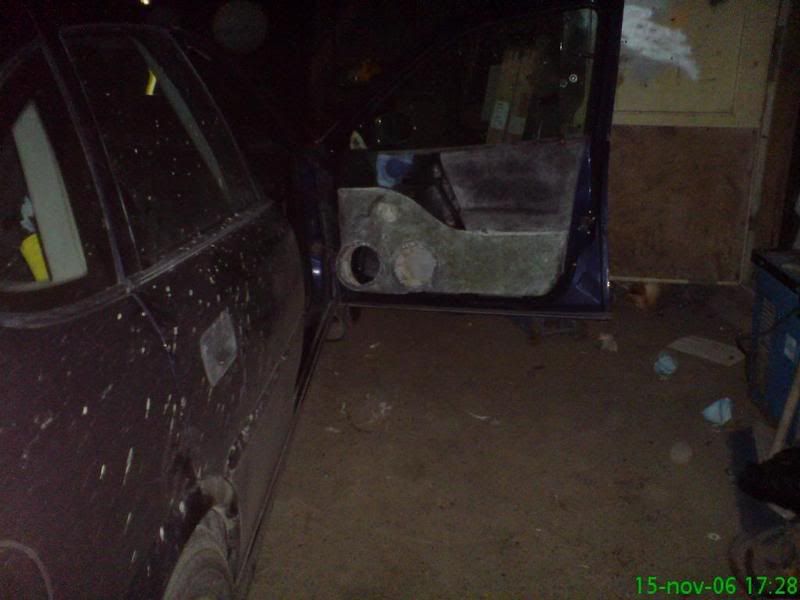

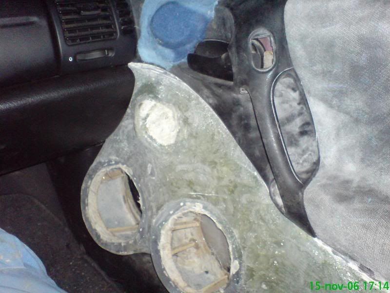

En aller så bitteliten update nå, men noen få bilder. Fikk slipt vekk kantene rundt panelet idag, slik at passformen ble bra:) Ble noe tynnt med duk og polyester rundt ene ringe, så skal ta over noen lag til med duk og polyester akkurat der. Begynnte så vidt å trekke opp det andre panelet idag, men ringen til mellomtonen ble for høyt oppe så må begynne på nytt der. Knekte også ringen, så må bare finne den malen jeg brukte (aner ikke hvor den er). Ble litt feil skjæring idag også, like ved plastdekslet, men dette skal jeg få fikset:) En feil jeg ikke tengte over før jeg støpte, som jeg fant ut idag er at jeg får ikke ned hanskeromluken når døren er lukket. Limte også på fleece rundt diskanten på passasjer siden idag, og dette ble toppers. Mangler bare en del L med polyester nå før jeg kan sette igang igjen. Subbene ble også solgt idag, til Boddiz..
Alt passer bra, sett bort ifra hanskeromluken:)
Passasjervinkel..
Her ble det noe tynnt med duk, så skal legge 2-3 lag her
Må også få tettet mellom selve panelet og selve døra
Diskant huset er trekkt opp, og mangler polyester

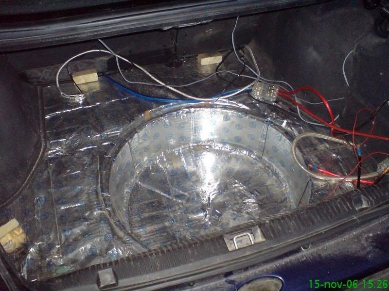

Bagagerom ribbet. Er under planlegging til nytt bygg:)
