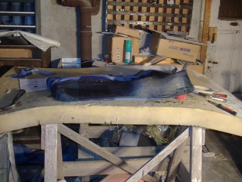

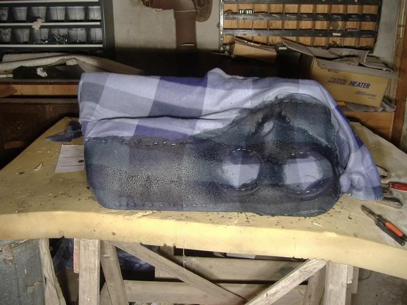

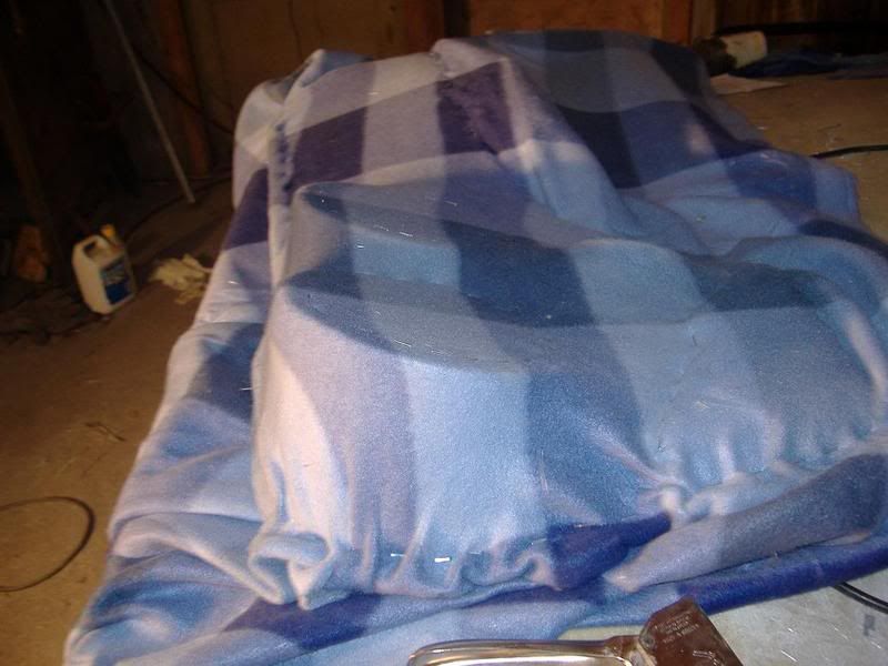

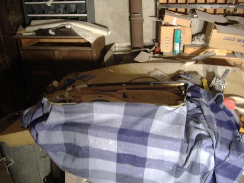

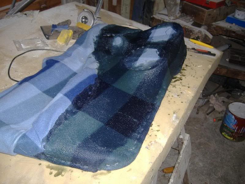

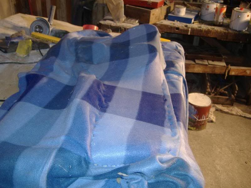

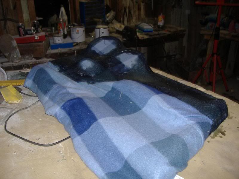

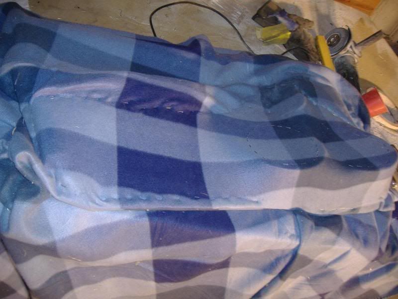

Da har jeg fått gjort litt idag også. Penslet på polyester på det andre dørpanelet og begge diskanhusene:) Dette panelet ble ikke så bra som det første har jeg på feelingen, men det gjenstår å se.
Kommer til å bli mye etterarbeid på panelene, spesiellt andre panelet. Men det får bli som det bli, når det ikke ble som det skulle. Skal vell få til omtrent samme forma på begge når vi skal gå over til sparklingen:)
Bilder må jo såklart legges ut så, enjoy!
Måtte lime støttene på nytt:
Ferdig stiftet:
Ja, det blir mye etterarbeid:
Polyesteren er på (endelig):
Er ikke så mye krøll rundt hjørnet der, som bildene sier..

Tja, nei er ikke sikker. Men vil uansett ha de slik at de kan vises, eller lett tilgjengelig:) Jada, bildene er tatt før jeg stifta opp på nytt. Er vell 1 eler 2 små skrukker rundt hjørnet der, men det får jeg bare leve med. Skal jo pusses og sparkles i ettertid, så får ordne feilene da..
Vw Golf '86 Rat Look 16vT - prosjekt
Jaja, det kan bli hardt miljø... Jeg vil tro det hadde blitt lettere å få det skrukkefritt om du hadde gjort som jeg gjorde på den andre døra mi. Jeg brukte kun limpistol, og festet fleecen på baksiden av dørtrekket. Da fikk jeg strekt fleecen fint rundt hele trekket.
Brukte limpistol på diskanthusene på plastikkdekslene og det funke kjempefint:) Men limet sitter noe dårlig på disse "treverk" panelene, derfor jeg måtte gå for stifter. Men det blir nok bra med tiden skal du se:)
