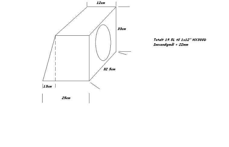

Så blande herder i polyesteren, og dynke ringene i det? Var å fikk i meg en 22mm gulvspon plate idag så skal begynne på kassa til HX300D om ikke lenge, karnsje mot helgen. Regnet litt igår på kasser, og kom frem til at jeg skal bruke 19.5L på et element, og 39.6L når begge elementene skal inn i bilen. Begge kassene blir laget med skrå og de skal være lukket såklart. Målene blir som følger (innvendigmål):
1xHX300D
Bredde: 32.5cm
Høyde: 33cm
Dybde øvre del: 12cm
Dybde nedre del: 25cm
=19.5L
2xHX300D
Bredde: 65cm
Høyde: 33cm
=39.6L
Vil tro dette skal være ganske bra, for det er noe få liter mer enn hva Hertz anbefaler, så får jeg de til å spille litt dypt i samme slengen også:)

Blir det lukket kasse nå?
Skulle ikke du ha båndpass...?
Kun polyester, ikke med herder? Vil kun polyesteren tørke da? Da får jeg gjøre det da. Får jo 5L om ikke lenge, så det burde vell holde:) Blir ikke sååå mye som skal støpes denne gangen så..
Som nevnt må du nok ha i litt herder også ja... Hehehehe. Det er bare å pensle litt på ringene mens du driver å støyper trekkene. No stress at all! :)
Mvh Chris
Det blir lukket i første omgang, alt skal testes av lukket og båndpasskasse. Vet hvordam kassa skal være og antall liter til båndpass, men det er lettere å lage lukket kasse så jeg skal sjekke om jeg blir fornøyd, og hvordan lyden blir. Båndpass skal bygges det også, men har ikke tid til å bygge det uansett enda. Skal bygge begge deler, utenom bassrefleks..
