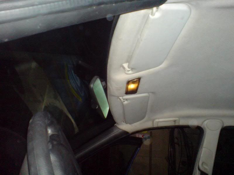

Det første man gjør er å skru ned alle håndtakene over dørene, samt solskjermer og 3 klips i bakkant av taktrekket. A-stolpe deksel, B-stolpe deksel og c-stolpe deksel bør av, kan også løsnes for å få av trekket som jeg gjorde, og det gikk smertefritt:) Lyset ved fører og passasjer kan kobles ut når taktrekket er nede. Fikk ikke taktrekket ut av bilen, vil tro man må ut med enten framruta eller bakruta for å få det ut, er ikke sikker? Jeg bare skrudde setene helt ned så jeg fikk trekket lengst mulig ned, og satt på sidene av trekket og satt platene oppi. Funke veldig bra, og taket ble iallefall hardt! Mener det var stor forskjell fra 1 lag til 2 lag ja. Skal ikke bruke splen i taket, blir kun i dørene det. Tror nok det ble en bra demping i taket dette:) Gikk med tilsammen ca 4 matter av Vibroen, og har da igjen 6 matter som jeg lurer litt på hva jeg skal gjøre med. Noe vil nok bli lagt i dørene bak også, og karnsje litt mer nøye demping i bagagerommet som hjulhus og litt forskjellige ting:) Spør hvis dere lurer på noe. Skal nå ivei å hente Splen3015 mattene, så kommer bilder om ikke lenge..Disse skal legges i fremdørene idag:)

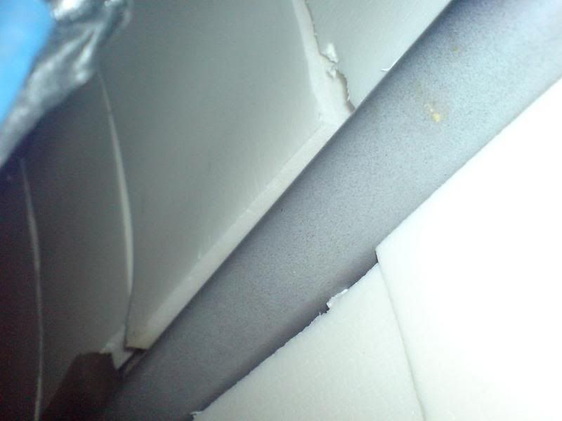

Njas, det er gått med en del penger i demping ja. 2 pakker med Vibroplast M1 og 2 ark med Splen3015. Ca 5000,- i bare demping vil jeg tro. Har igjen 6 matter nå etter at taket ble dempet, så jeg gikk løst på dørene bak også. La bare 1 lag i de dørene da, men ble veldig bra og tror nok det skal holde til dørene bak. Skal ikke ha høyttalere der uansett. Gikk med litt over 1 Splen ark til fremdørene, så har igjen 1 1/2 ark splen3015 ca. Tror jeg skal prøve å bruke de 5 mattene av Vibroen i gulvet på bilen, istede for Splen der, for vet ikke hvordan splen takler vann. Men Vibroplasten skal vell gå ganske bra tror jeg:) Tok også litt bilder under dempinga idag som jeg legger ut. Fortsetter på venstre bakdør imorgen hvis jeg får tid. Er vell bak dashen og gulvet jeg har igjen. Får se om jeg "gidder" å ut med dash for å dempe under der, men gulv skal dempes med tiden iallefall. Noen av bildene er veldig dårlige, men får bare leve med det. Bilder av bakdørene kommer imorgen, må ta noen først. Prøvde også 2 baffelringer rett på døren idag, og tror jeg vet hvordan det skal støpes opp på et dørtrekk nå. Legger ut et illustrasjonsbilde når jeg får tak i nye dørtrekk.

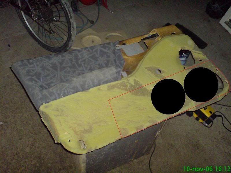

Tengte også på en ting til ang støping av dørene.
Hvordan vil det blir om jeg støper som vist på bildet? At jeg ikke strekker fleecen helt fra ende til ende på døra? Er litt redd den skal bøye seg en gang til, likevell om den står montert på selve døra. Men om jeg støper fra midten på døra og over baffelringene og på ene enden på døra, som vist på bildet. Litt vanskelig å forklare med tekst..
Sorte ringene er midbassene og den røde streken er der jeg tengte å trekke fleecen, sånn ca..

Det kan jo gå. Skal ikke komme med "ekspert tips", men bare en liten tanke. Når du støyper slik får du liten anleggsflate til trekket, men der den hefter seg til trekket vil den mulig deformere seg. Men om du får støypt den uten at du støyper den fast i trekket. At du da får formen inntil trekket, men ikke støyper den fast, for så å få limt det fast eller noe slikt når polyesteren er ferdig herdet. Vil dette bli en for avansert prosedyre, eller er det overkommelig?

Det er ikke noe problem å bare støype halve døra, så lenge du får det til å feste seg i trekket. Greit å pusse bort at av rester fra lim og slikt som kan være litt løst.
