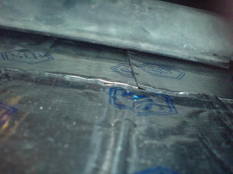

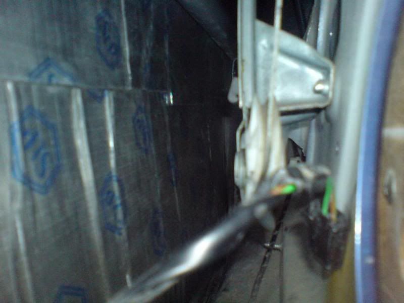

Fikk dempet ferdig den siste bakdøra idag, og 1 lag der holder nok. Begynner å bli noen kg med demping på bilen..Veier 1432kg med sjåfør, og nå er den 1510kg med sjåfør. Dvs det ligger noen kg med STP matter i bilen;)
Vw Golf '86 Rat Look 16vT - prosjekt
Her kommer noen bilder av dagens demping. Fikk dempet høyre bakdør igår, og venstre bakdør idag. Dette gikk som smurt, og veldig fornøyd med resultatet:) Digger denne type demping, mattene er så fine å holde på med.
Enjoy the pictures..
Venstre bakdør er under demping
Venstre bakdør er montert
Ferdig montert
Noen bilder fra inni dørene
