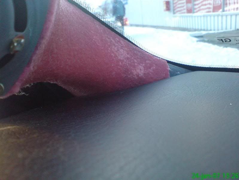

Du bør skjære et hull (ca like stort som membranarealet på mellomtonen) i støpeformen når du er ferdig å støpt, og dytt inn MYE dempemateriale (f.eks rockwool) da vil dette hullet fungere som en akustisk ventil, og elementet tror at kassen er mye større enn den virkelig er...
Et annet alternativ er å borre mange småe hull...
Siden bare trekker du den som normalt, med en vinyltype som puster... (de aller fleste)
Alltså i selve a-stolpe dekslet? Bore et hull i a-stople dekslet etter det er støpt? Skal dempe a-stolpen og a-stolpe dekslet med vibroplast. Skal bruke sort vinyl på dekslene, og den puster vell nok? Eller bore mange små hull f.eks oppover i a-stolpe dekslet?

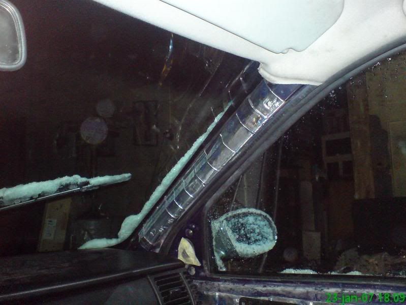

Vi bestemte oss for å trekke om begge 2 idag vi, så nå er den ene nyopptrekt og støpt, den andre blir tatt imorgen. Ikke stort mer enn det har skjedd idag..

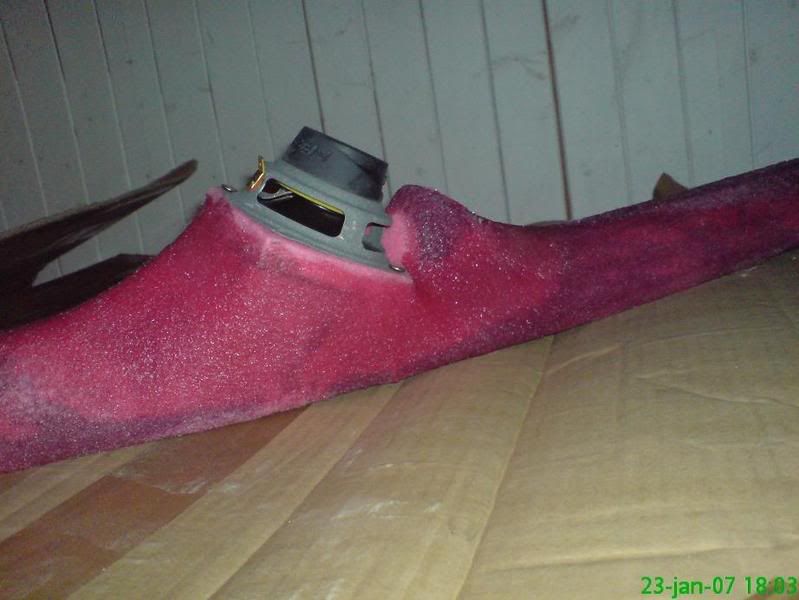

Her er stølpen under noen dl med polyester
Fornøyd nå Psychopat?:F
A-stolpene dempet med vibroplast-m1

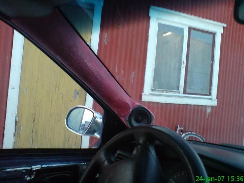

Testa den ene a-stopen idag, og den passa faktisk veldig bra:) Skal ut nå og fortsette på den andre a-stolpen:) Skal ut å testmontere diskanten også, kan bli litt jobbing rundt den, det er det eneste å "klage" på. Mulig vi pusser litt på den vi har ferdig også, får se hva vi gidder..
Vw Golf '86 Rat Look 16vT - prosjekt
Fikk gjort litt igår også, begge stolpene er støpt ferdig og begge passa veldig bra:) Plasseringen ser ut til å være ganske så bra også. Men gjenstår litt jobbing med diskanten enda for at den skal passe veldig bra, og at jeg skal få den helt inntil kanten. Huset til diskanten var VELDIG trangt fra før av, så er vell enda trangere nå. Men dette skal jeg få fikset;) Dagen idag blir bestående av å pusse begge a-stolpene, prøv å komme så langt som overhode mulig. 5 pledd med fleece, sort vinyl og rødt lim fra engenaudio.com er også bestillt og kommer vell i begynnelsen av neste uke;) Opptrekkinga ska vi prøve å gjøre mot helgen. Bilder kommer ikveld..
