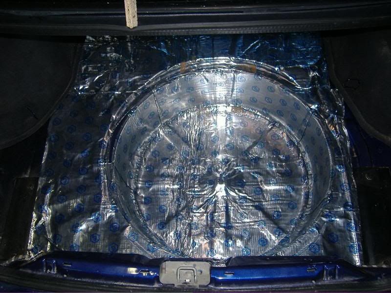

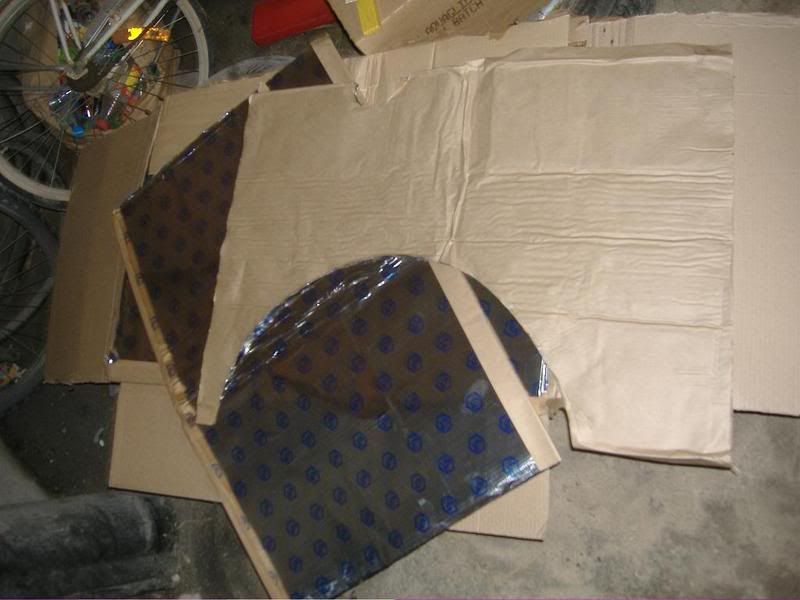

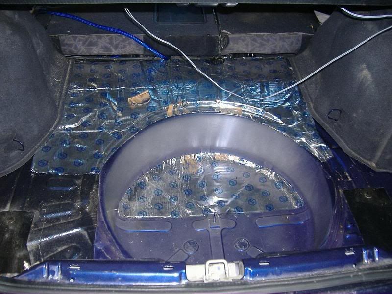

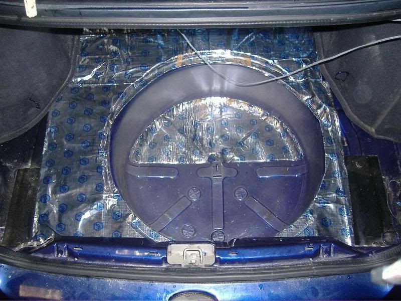

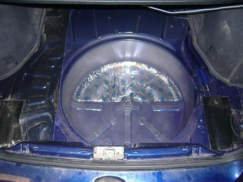

Da kom dempemattene idag, og jeg så ivri som jeg er til å få dette ferdig, sløset jeg ikke et sekund på å begynne med dempinga:) Mattene er på ca 2mm tykke og 60x90cm. Har til nå brukt 4 matter på bagagerommet, men er fortsatt noen få helligdager som jeg skal se om jeg får fikset. Har da igjen 6 matter, håper karnsje på å få brukt 4-5 plater i begge dørene frem tilsammen (håper dette holder, Anders/Pål/Lars??). Bilder ble såklart tatt under dempinga, så her kommer noen få bilder:) Var inne å spist middag, så la ut de bildene jeg hadde. Flere bilder kommer! Ble også bestemmt at jeg lager bassrefleks kasse av den kassa jeg har nå. Skal kjøre med 2x4" rør på 25cm hver!

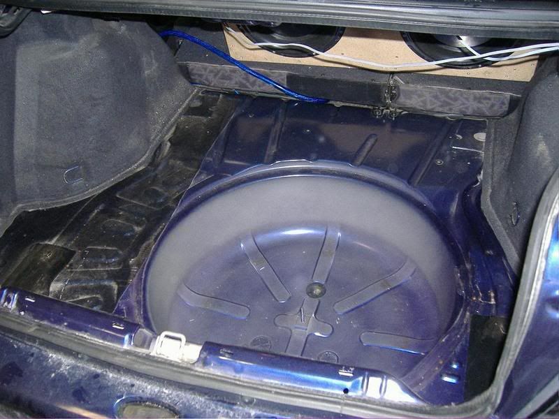

Her er bagagerommet delvis ribbet:

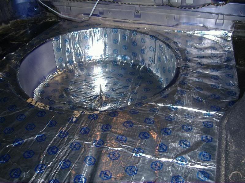

Her halve hjulbrønnen dempet:
Ene delene til gulvet i bagagerommet:
Her er den montert:
Den andre delen også:

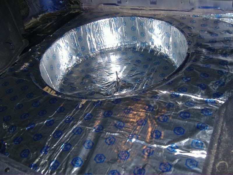

Her begynner det iallefall å ligne noe:
Veggene i hjulbrønnen er påbegynnt:

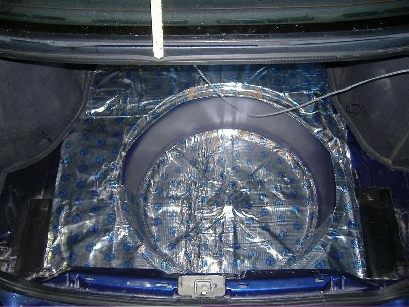

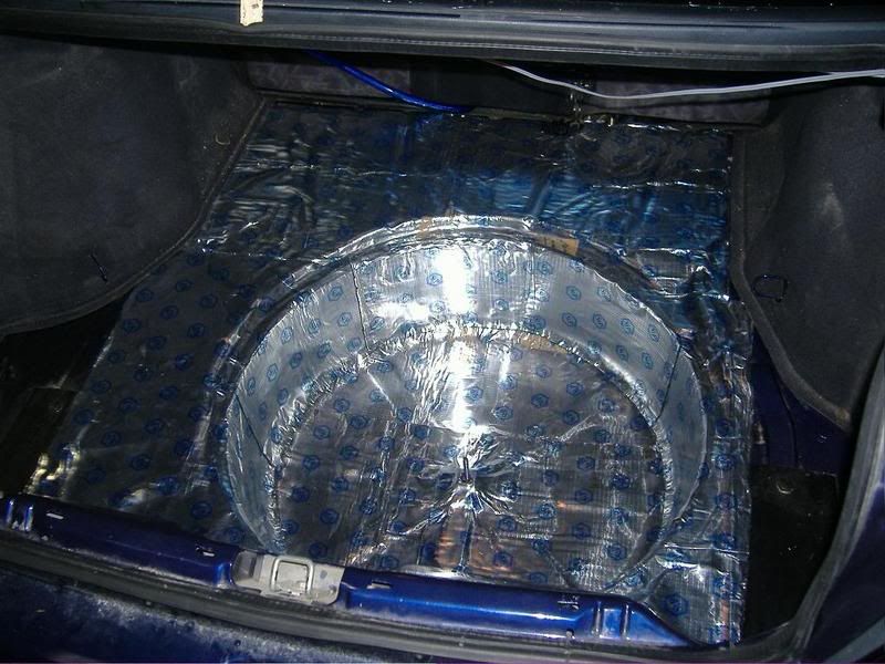

Her er nesten gulvet ferdig:
Samme, men fra annen vinkel:

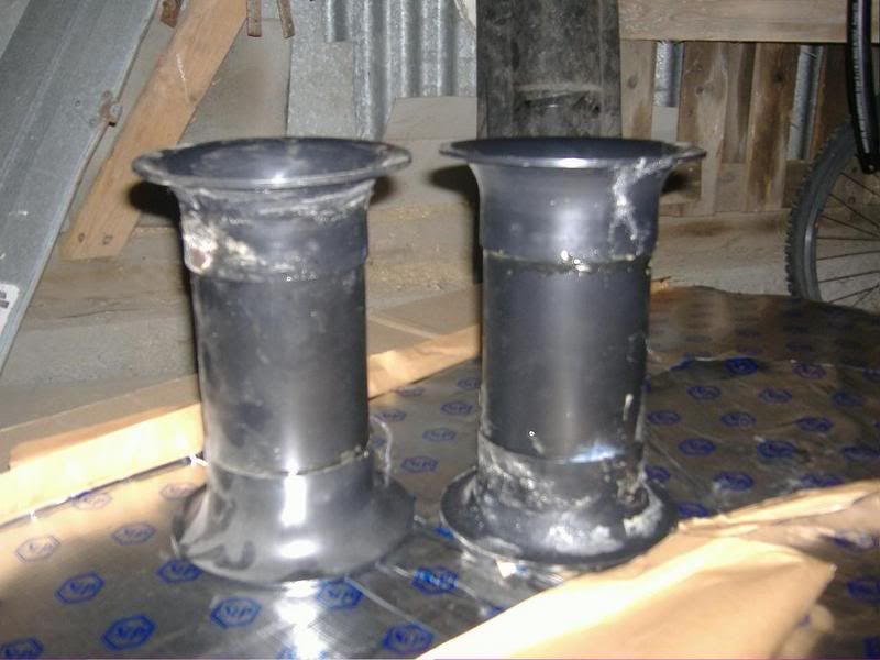

Her er rørene som skal benyttes på kassa. Sto i den gamle kassa jeg hadde på en Stroker 15":
