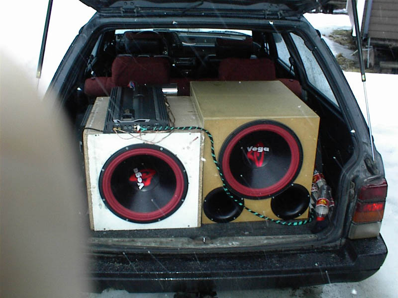

Kan bekrefte at Cerwin Vega Vega15 spiller meget pent i 70 liters lukket kasse, iallefall var det slik i stasjonsvogna jeg hadde den kassa i. GJETT om det var forskjell i forhold til 96 liters reflekskasse! Du verden den sugde så hardt...! Men med den lukka kassa ga den cirka slik lyd i bilen:
1. Mere bass over hele registeret (delte den fra 0-100 Hz)
2. Ufattelig mye raskere bass
3. MYE rettere frekvenskurve
4. Veldig naturtro lyd
5. Jeg vil strekke meg så langt som å si at den spilte bedre (definér bedre?) enn kompisen min sine Alpine TypeR 12" i reflekskasse. Ikke det at CV noen sinne kan nå Alpine opp til skosålen engang; mitt anlegg ble nok slått litt av flaks sendt fra Gud.
Etterord: Skal jeg noen sinne bygge bilstereo igjen skal jeg utelukkende bruke Alpine-produkter. Visst er de mye dyrere enn merke X, men de er søren meg verd hver øre!

var det cerwin vega vega 154 du sa du hadde? en kompis har 2 sånne vega 15, han har en ford scorpio sak, hva kasse anbefaler du på de 2 vega'ene? volum osv?
Hadde 2 Vega 15(4) på det værste, men solgte unna den ene, og berget litt av hørselen samtidig.
Er Scorpio en sedan? Står bakruta fast når man lukker opp bagasjelokket? Isåfall er det en sedan. Da gjør man følgende:
1. Selg bort begge Vega15'ene.
2. Kjøp inn bass(er) som passer i en 4. ordens bandpasskasse.
3. Bygg BP-kassen.
4. Trekk porten(e) opp igjennom hattehylla (for å få ALT basstrykket inn i kupeen).
Hvis Scorpio derimot er en kombi (bakruta følger med når man åpner opp bak:
1. Kast/selg/brenn gamle kasser bygget etter specs fra CV (de må ha vært steine da de laget de kasseforslagene).
2. Bygg ny kasse på 70 liter (PER ELEMENT!)
3. Legg litt (1 lag) syntetisk dempeull på veggen som står mot selve basselementet.
4. Plassér kassen slik at elementet spiller BAKOVER i bilen. Lydbølgene vil da treffe bakplaten på bilen og vil (av grunner jeg rett og slett ikke kan) derfor bli akustisk forsterket (= mere bass).
Etterord: Vega 15 (både 154 og 158) er en sub som tåler 400 W RMS (ekte watt, ikke Sony-, Pioneer-, Panasonic-watt). Jo mere effekt man har til bassen(e) sine, jo bedre vil de spille (logisk, ikke sant?).
Problemet med den anbefalte bassreflekskassen er at når man skal spille virkelig dyp bass høyt, så slår svingspolen/talspolen/voicecoilen/spolen inn i endestykket (bunnen av bassen, under magneten), og lager fæl lyd, samtidig som man ødelegger det fine basselementet sitt. :( Fordelen med denne kassen er at man kan spille relativt høyt med liten forsterker.
Den lukkede kassen derimot, klarte å gi bassen nok motstand under ekstreme belastninger (spille høyt), slik at spolen _ikke_ slo i endestykket. Følgelig: den tålte mere effekt (ved alle frekvenser!) og spilte også høyere målt i decibel enn den ekle bassreflekskassen. Og så lydkvaliteten fikk et enormt løft. Den grusomme 'brumminga' rundt 50 Hz var borte. Det ble rett og slett mulig å høre på musikk med den nye kassa! :)
