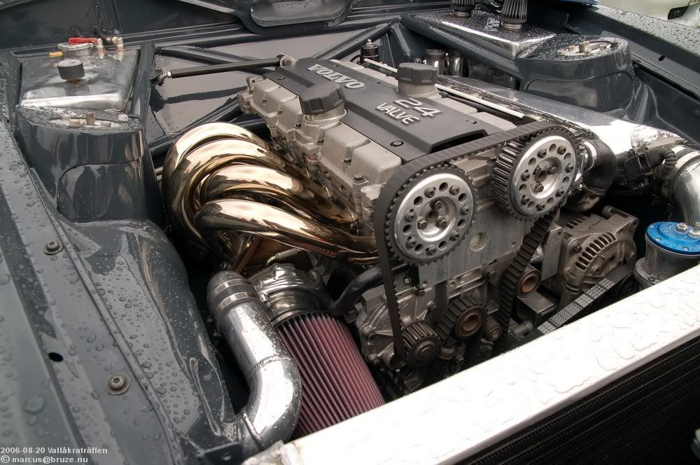

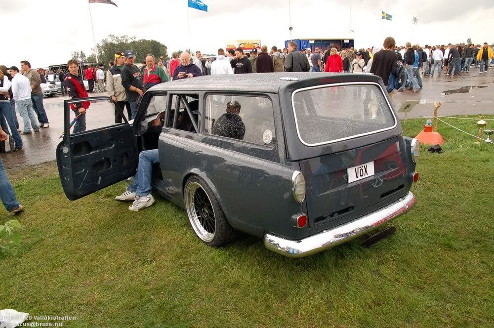

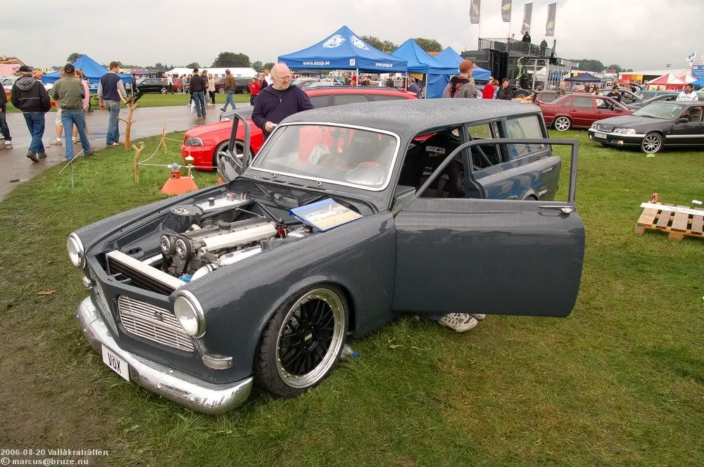

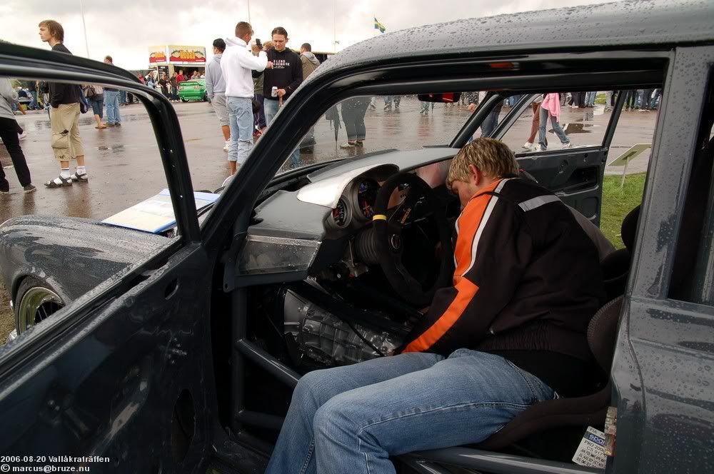

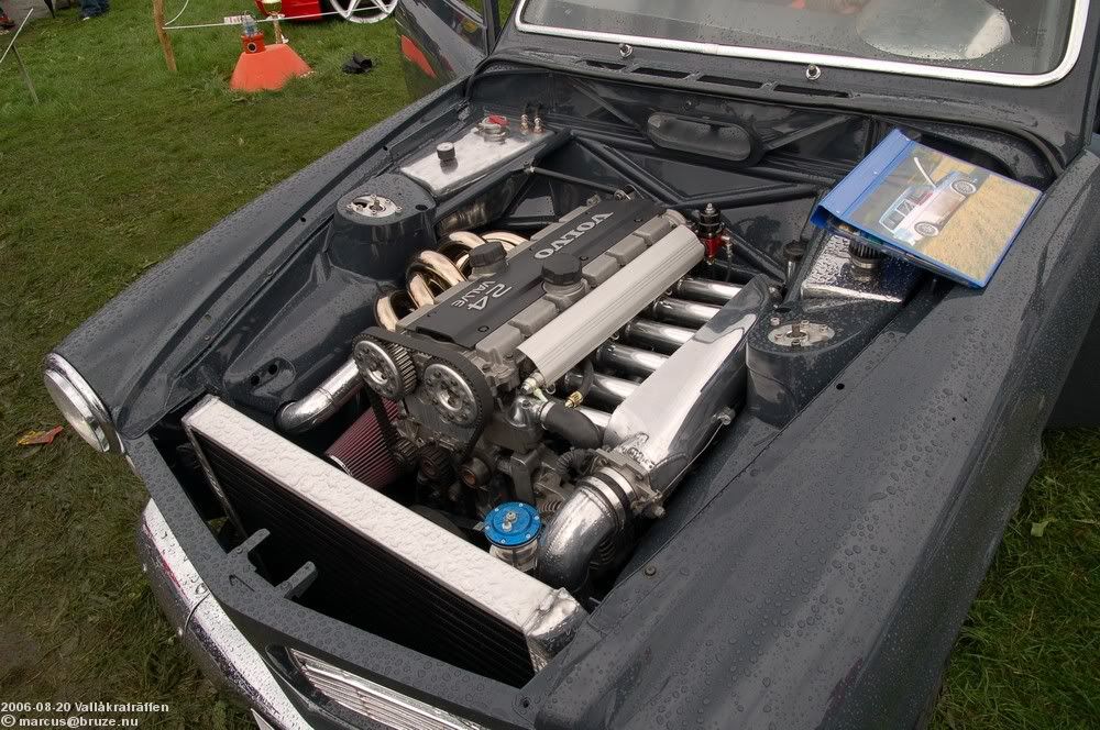

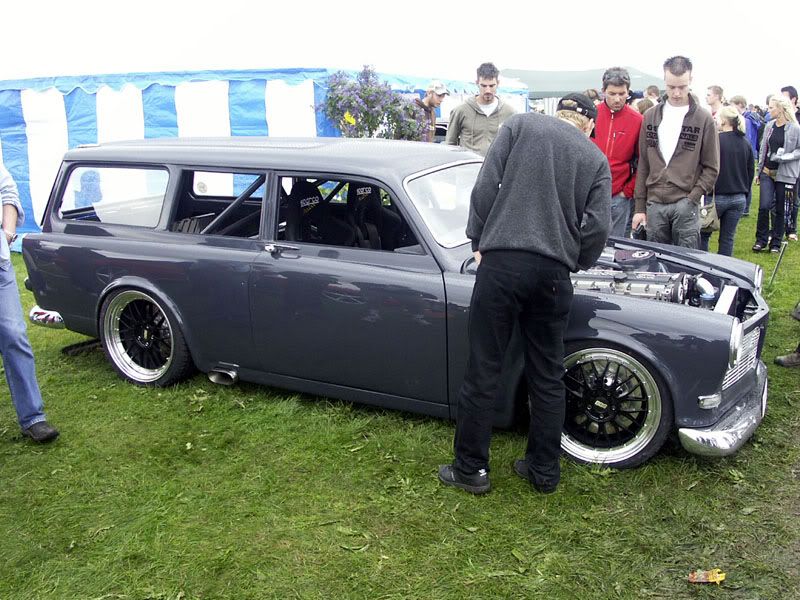

Er en 2 dørs 69`.. planene er:
850 R motor (B5234T5)
Gearkasse fra M3 E36 (ZF S5D-320Z)
1031 fra 240.

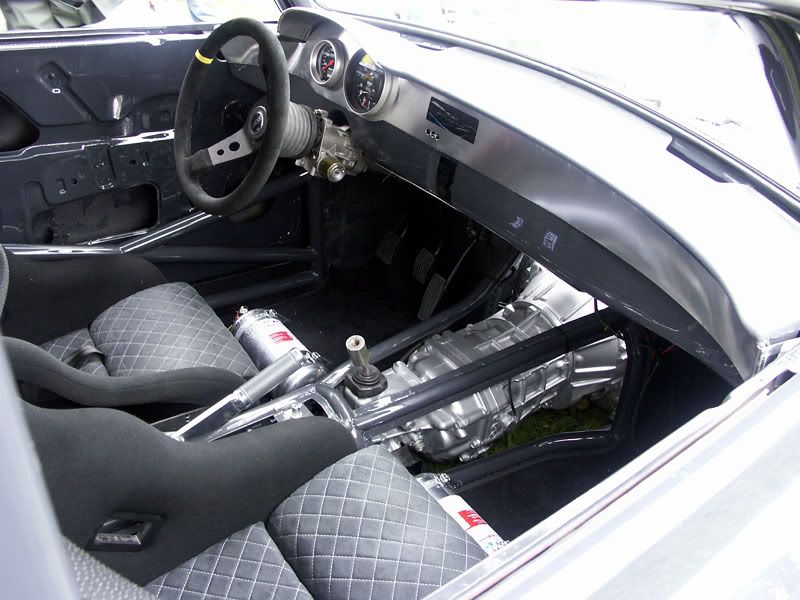

S60R bremser

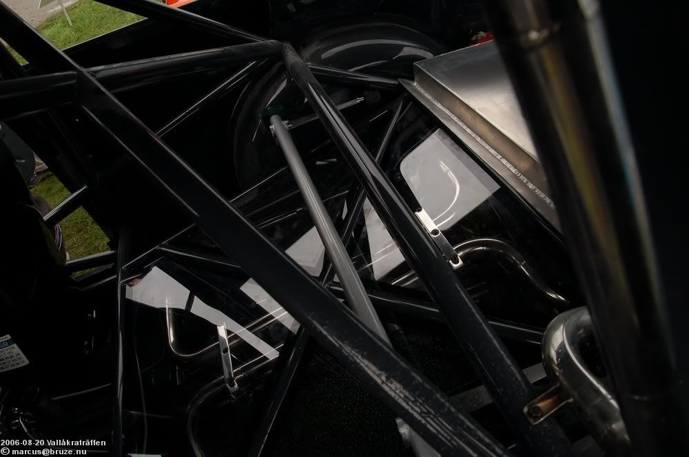

Bur, bøttestoler ellers lite interiør..

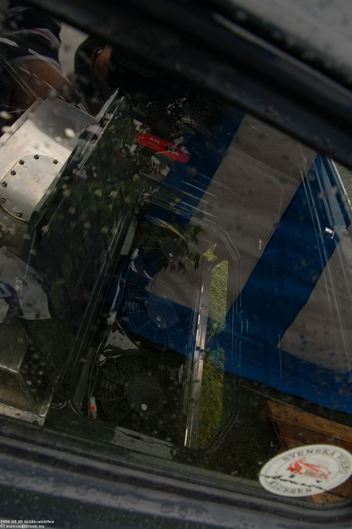

fuelcell, pumper, filtre og catchtank i bagasjen.
Bilstein dempere, lesjøfors fjører.
modifisert forstilling med tannstang.
modifisert original 4-link og watt-link..
tar mye tid og koster mye penger, men blir nok bra til slutt..
