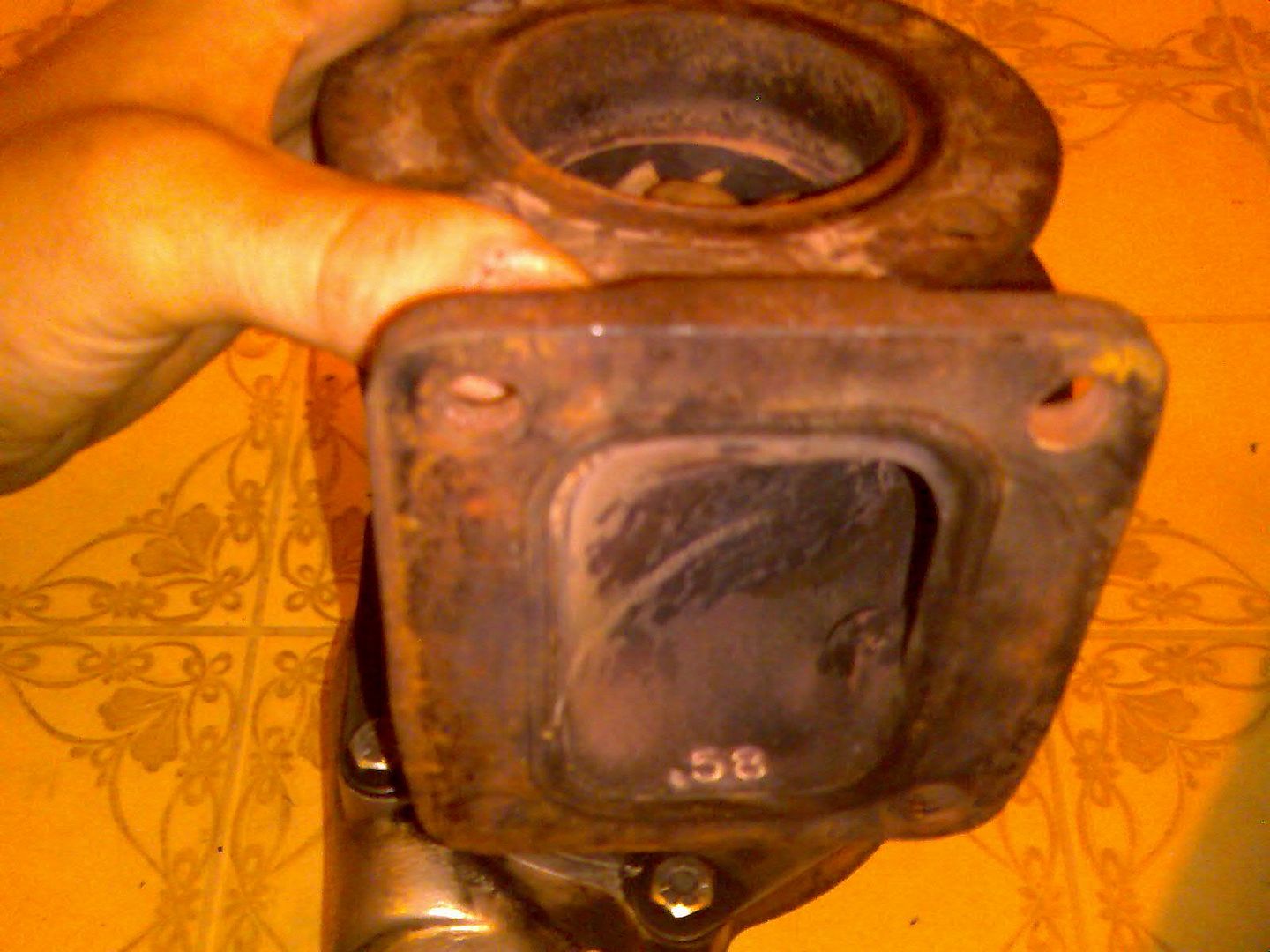

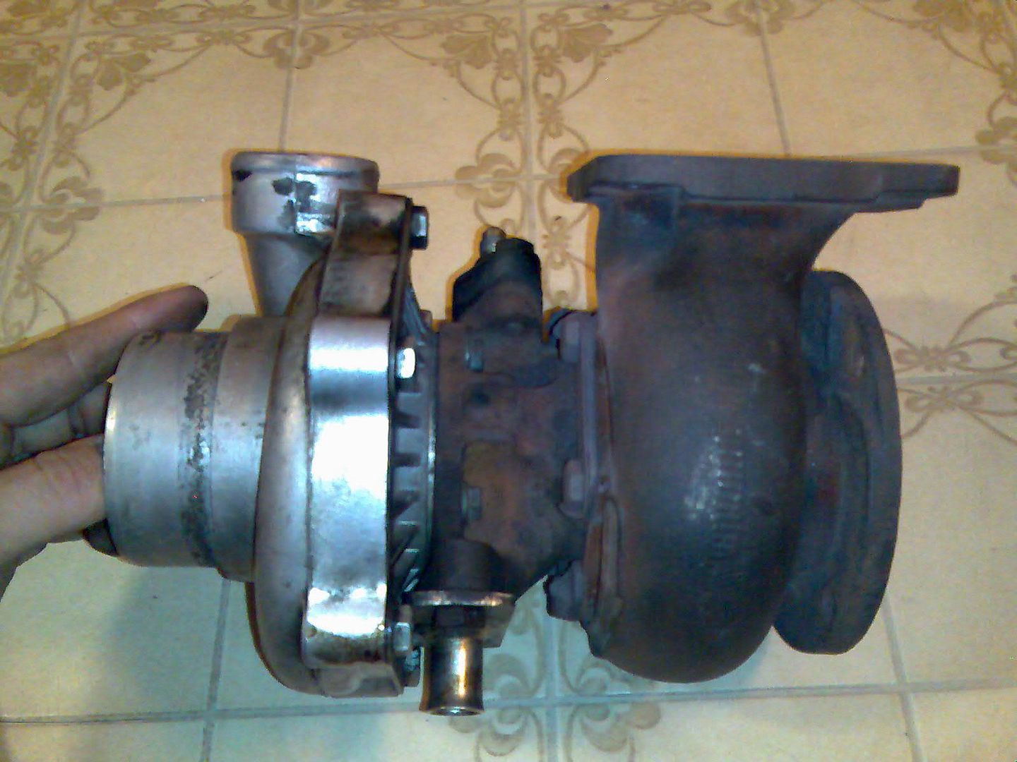

go-by Skrevet August 21, 2006 Rapporter Share Skrevet August 21, 2006 Noen som veit hva en T04B med A/R 60 kompressor og A/R 58 turbinhus holder til? Hk og turbotrykk? Trur det er en slik turbo som er levert med dette settet: http://www.gikturbo.se/performance.asp?produktGrupp=50&toplevel=0&level=2 Siter Lenke til kommentar Del på andre sider More sharing options...

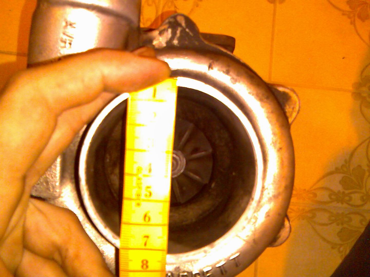

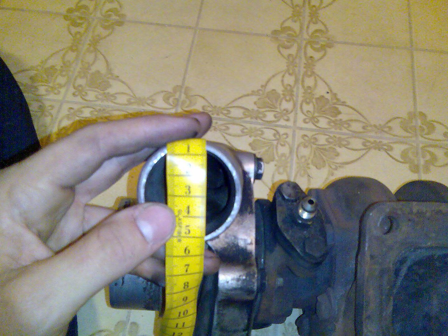

Ben are Skrevet August 25, 2006 Rapporter Share Skrevet August 25, 2006 Ta mål av lille dim og store dim på kompressoren din... så skal jeg altids fortelle deg hva effekt den klarer! Siter Takk til Team Turbo Tromsø og PST performance Lenke til kommentar Del på andre sider More sharing options...
go-by Skrevet August 25, 2006 Forfatter Rapporter Share Skrevet August 25, 2006 3" inn i kompressor, 2" ut av kompressor, 3" ut av eksoshus. Siter Lenke til kommentar Del på andre sider More sharing options...

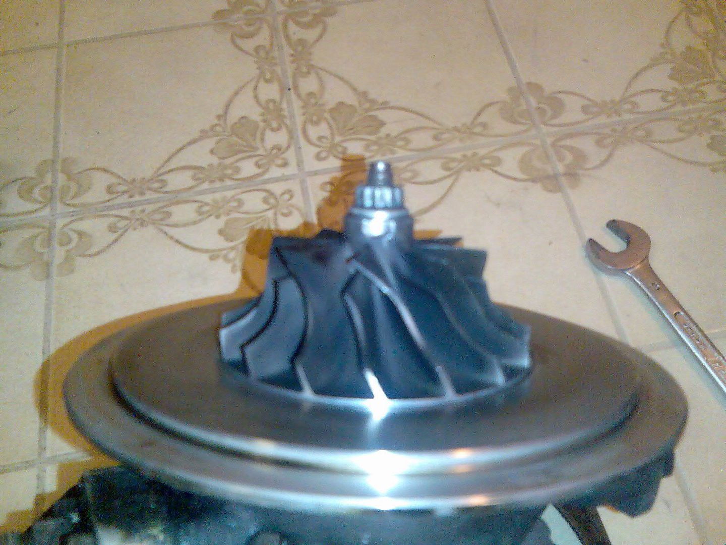

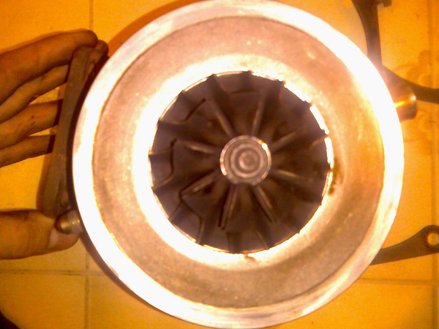

S2sedan Skrevet August 25, 2006 Rapporter Share Skrevet August 25, 2006 En T04B a/r 60 klarer ca350-400. Tar du av kompressor huset kan du måle storedim og lilledim på kompr.hjulet så går det an å finne ut hva slag trim det er på det. Kommer litt an på turbinsiden også. Hva slag motor skal den på? Skal du over 1 bar bør det vere 360gr thrustlager i den ellers blir det fort endeslakk i den Siter --------------- Lazer 93 Audi S2 Sedan(I garasjen 87 Audi 90 Quattro Lenke til kommentar Del på andre sider More sharing options...
go-by Skrevet August 25, 2006 Forfatter Rapporter Share Skrevet August 25, 2006 En T04B a/r 60 klarer ca350-400. Tar du av kompressor huset kan du måle storedim og lilledim på kompr.hjulet så går det an å finne ut hva slag trim det er på det. Kommer litt an på turbinsiden også. Hva slag motor skal den på? Skal du over 1 bar bør det vere 360gr thrustlager i den ellers blir det fort endeslakk i den Har ikkje tid å demontere før helgen, kansje søndag. Veit ikkje hva lager det er, sikkert ikkje 360gr.lager. Eg er mest redd for at eksoshuset er for lite, men klarer den 350-400 er det ok, gjør ingenting om den ryker, da Må eg jo ha en ny og bedre!:) Skal på en B23, og planen var opp mot 2bar når eg har fått en turbo som klarer det. Siter Lenke til kommentar Del på andre sider More sharing options...
go-by Skrevet August 25, 2006 Forfatter Rapporter Share Skrevet August 25, 2006 Måtte bare....også eg som skulle legge meg tidlig, er jo volvotreff på Ål i morgen. Mål: 70mm og 48,5mm Siter Lenke til kommentar Del på andre sider More sharing options...
