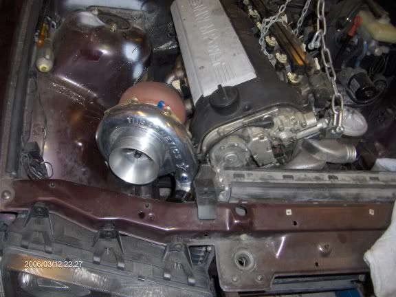

jeg er hvertfall 100% sikker på at både supra motor og M3 motor er noe av det billigste å trimme. men det er myyye jobb med M3`en. det skal jeg ikke nekte for for der er det faen meg trangt
pjv84: s motor er m3 og m5 motorene.
eks E-36 M3 har en S50B30 motor.
Bmw M3 Turbo
Nissan king-cab
