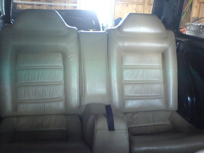

Okey, så stolene dine er egentlig bare festet helt øverst og foran ved sitteputene?
Jah.. og skrudd sammen med et flattjern under hvor festene er på begge stolryggene...Tror dette holder.. skal ikke annet enn lette 14izzer bak i der om noen i det hele tatt

Skal til å montere corradobaksetene mine skikkelig nå..
Hva jeg gjør:
1. Spacer ut festene til seteryggen for så skru de fast i karosseriet.. Mener å huske at ryggen blir skjev om man ikke gjør dette.. (Vil ikke sveise pga avstand til bensintank)
2. Festene oppe på seteryggen bruker jeg lengre bolter (enkel sak)
3. Festene nede på sidene lager jeg ved å kappe en plate "U"-formet og skru den fast i plastikken som alleredet er der.
4. Fremme på setene passer jo perfekt i hullene som alleredet er der, så gjør ingenting der.
5. Sidene blir sikkert noe i glassfiber..
Håper dette hjelper:)
