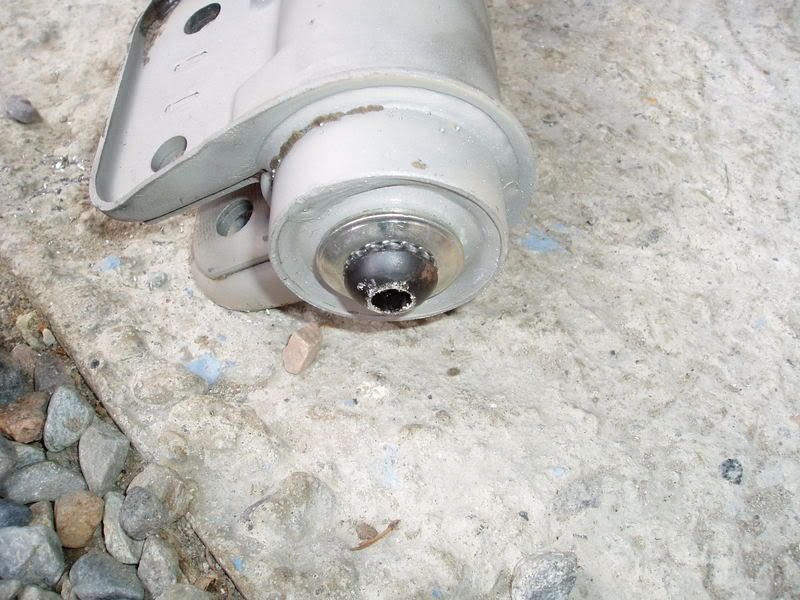

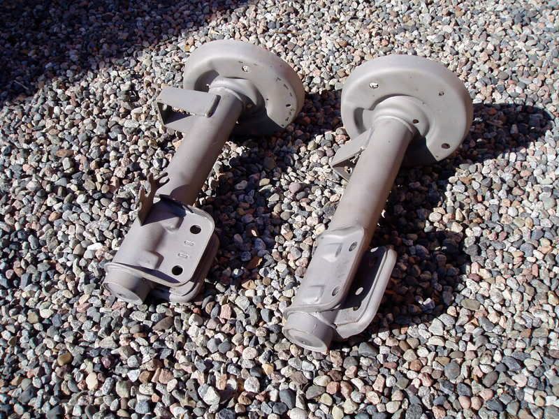

Sehen Skrevet September 6, 2006 Forfatter Rapporter Share Skrevet September 6, 2006 Var i garagen i dag og kappet opp de gamle fjerbeina. Glemte selvfølgelig å ta med kamera. Skal levere dem inn på sandblåsing i morgen. Skal males i gult. Bilder kommer på hele mod. og montering av Gule Koni.:hello: Siter På ALKOHOL (E85) Omega 2,0-2,5V6 98mod. Drifting along slippery roads!!! Omega 2.0 94mod. Prosjekt :) Snart spiker !! Spiker nå, hvil i fred :) Astra F2 95 mod. 1,6 16V Bruksbil Solgt Lenke til kommentar Del på andre sider More sharing options...

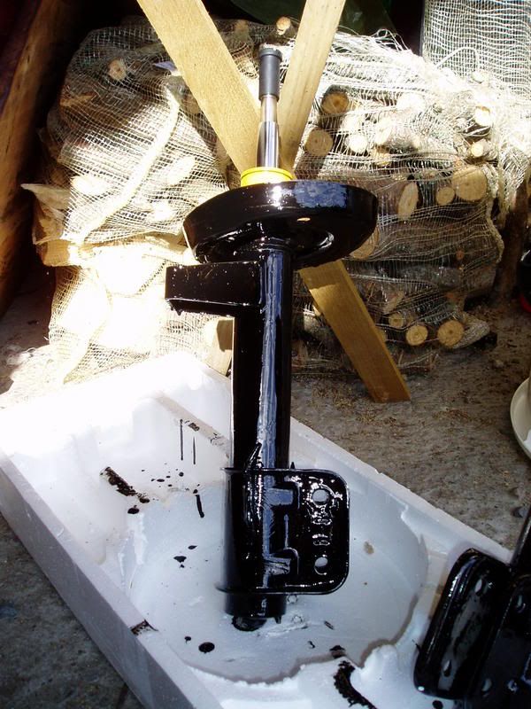

Sehen Skrevet September 10, 2006 Forfatter Rapporter Share Skrevet September 10, 2006 Hmmmm. Har nå prøvd å lese meg til hvilken av de to tempsensorene som bestemmer kaldstarten. Om det er den som ligger på innsugningsslangen, eller om det er den som ligger helt i bakkant av motoren. Finner ikke ut en dritt, Noen forslag herrer????? Koni: Sandblåst Montert koni NYMALT Skal se om man ikke får montert dem i dag. Kanskje den blir oppgradert til Sportsbrakke!!:) Siter På ALKOHOL (E85) Omega 2,0-2,5V6 98mod. Drifting along slippery roads!!! Omega 2.0 94mod. Prosjekt :) Snart spiker !! Spiker nå, hvil i fred :) Astra F2 95 mod. 1,6 16V Bruksbil Solgt Lenke til kommentar Del på andre sider More sharing options...
Sehen Skrevet September 10, 2006 Forfatter Rapporter Share Skrevet September 10, 2006 Da var Koni og apex montert. Bilen ble helt fenomenal og kjøre. Ble fastere, men ikke mer støtete. Og her er før. ser vel ikke så mye forskjell, det er jo bare 40mm. .........men det merkes. Har bare en halv omdreining fra 0 på demperene. Må bare få byttet ut sykkeldekkene...... 8 og 9x18 ønskes... Siter På ALKOHOL (E85) Omega 2,0-2,5V6 98mod. Drifting along slippery roads!!! Omega 2.0 94mod. Prosjekt :) Snart spiker !! Spiker nå, hvil i fred :) Astra F2 95 mod. 1,6 16V Bruksbil Solgt Lenke til kommentar Del på andre sider More sharing options...
