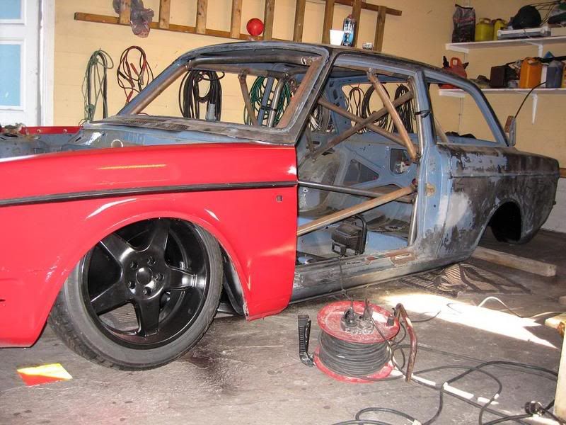

Takker for all skryten :) får litt mere arbeids lyst nå :iconsm
Tror jeg må kjøpe meg sånner sabelt GT2 stoler da når jeg får råd.
veit ikke helt hva jeg skal gjøre med motoren, men det står en 531 topp å en A kam på den nå.
Blir vell 19t turbo chips fra poffs og div sters.
Detroit trutrack
1979 Volvo 242 DL
1999 BMW 320 D

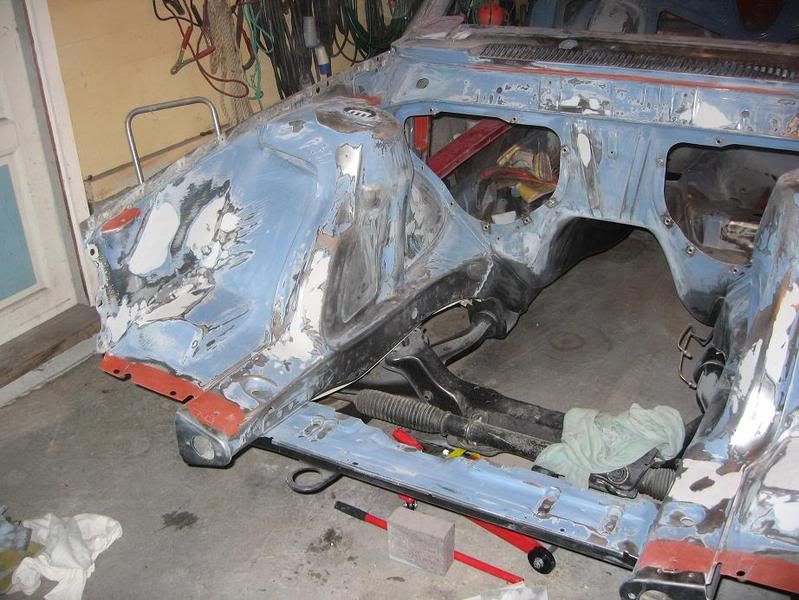

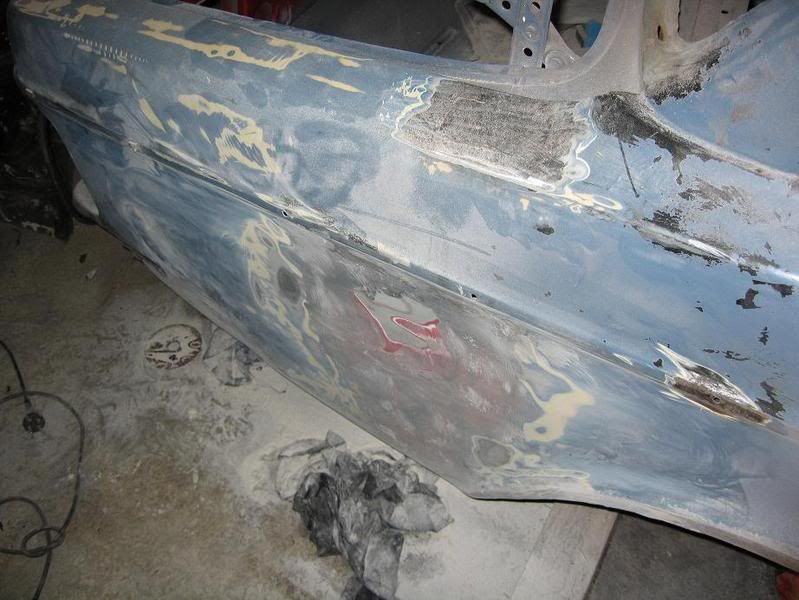

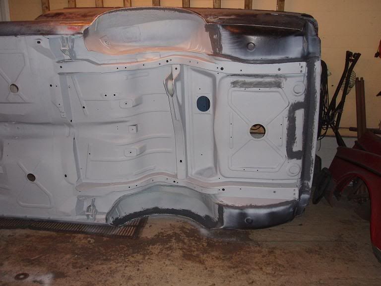

Hvilke type grunning er det du bruker under? skal du lakke rett på eller skal du ha "bodyshuts"(feilskrevet) og lakke på det? Jeg holder selv på å slipe bilen helt blank under.
tror det var noe syregrunning fra standox, ja har spraya bodyshuts oppå grunninga også benga med owatrol olje over det igjen

Med en vanlig base går det vel med 2-3l (vill gjetting, lenge siden jeg lakka min nå) og klarlakk bør du ikke være gjerrig med. I tillegg til dette så må du jo ha hærder og tynner. Kost på deg ett ordentlig bensinanlegg på bilen. Og kanskje 968 dyser? Bytt ut A kammen med en K kam.
Evt slipe om kammen?
2-3 liter er det bare utvendig et strøk? skal lakke bagasjeromme motorromme og inne i bilen og.
Blir sikkert data sprut etter vært, jepp kansje jeg hiver inn en k kam den er vell mere turtals villig?
