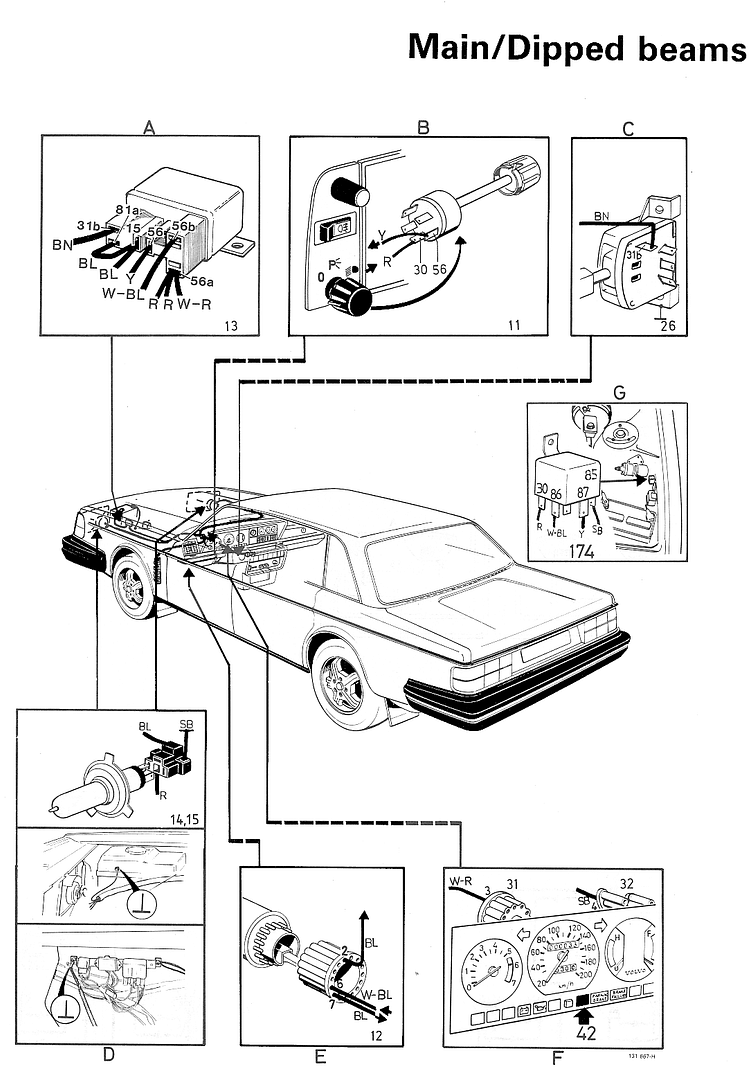

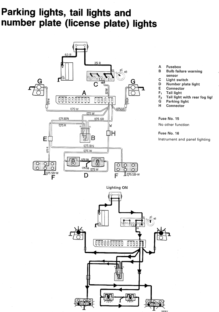

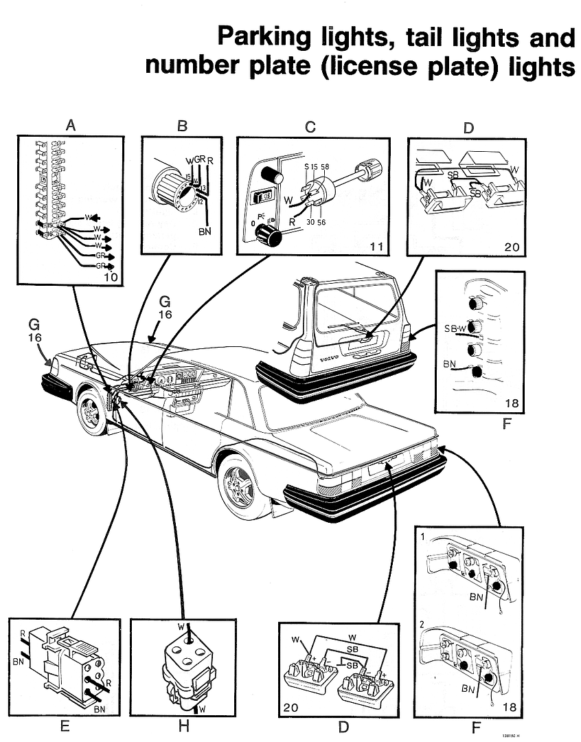

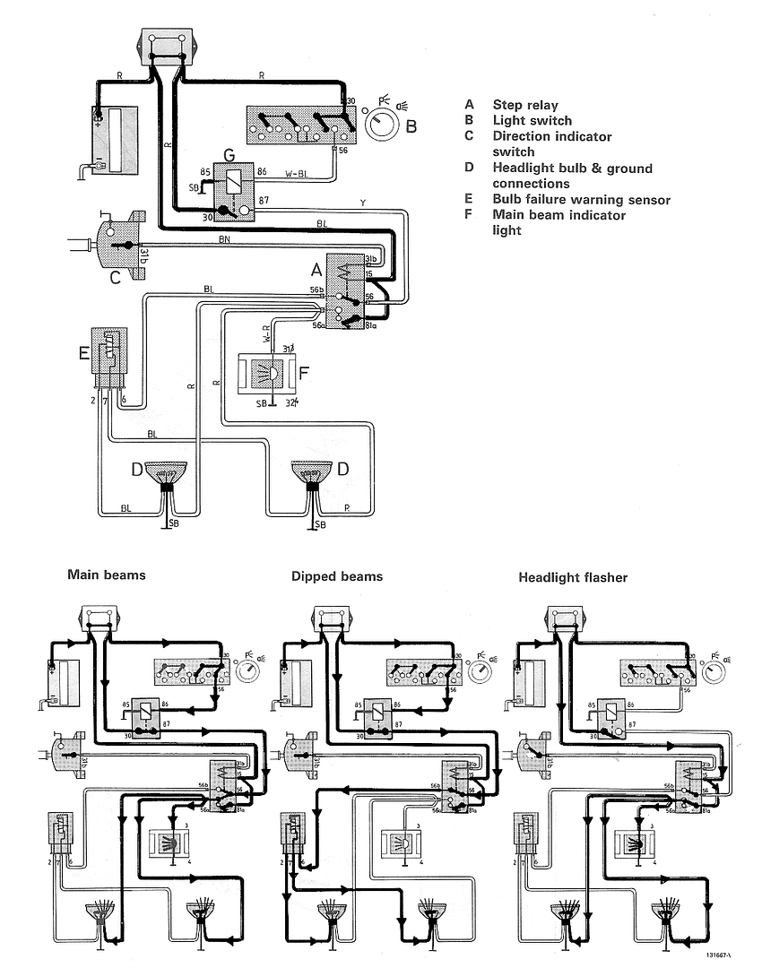

zento Skrevet September 5, 2006 Rapporter Share Skrevet September 5, 2006 veit ikke helt om det er dette du er ute etter men du kan jo se om du får brukt det Siter Lenke til kommentar Del på andre sider More sharing options...
nnnneh Skrevet September 5, 2006 Rapporter Share Skrevet September 5, 2006 Mye jeg syntes er ekstra merkelig med min bil.Er en '90 mod, men den har så mye rart som ikke er på andre 240 fra f.eks. '91 og sånn. Torxskruer i hele dashen, og et helvetes kaos av ledninger til radion. Og pærene i baklyktene er ikke plassert som på andre. Så om det var noe annet med min, blir jeg ikke overrasket. Men, om noen klarte å drive fram et koblingsskjema som var lettere enn haynes, er jeg veldig glad. Eneste er at jeg burde kanskje få montert noen grøftelys med og da. drit i grøftelysa og la det vere sånn som det er. grøftelys er sannsynligvis det du har MINST bruk for på en bil. er ingen av de hyperfete volvoene med grom motor som kjører tåkelys :) Siter Lenke til kommentar Del på andre sider More sharing options...
