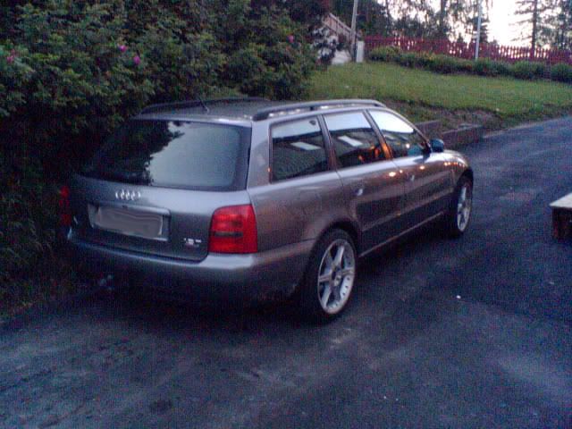

Bilen er en audi a4 1.8 TQ 98 mod. Kjøpt av en eldre dame for 150 000.
Fulgt alle servicer og gått 102 000 når jeg kjøpte den. Ettermontert
åpent luftfilter fra K&N.

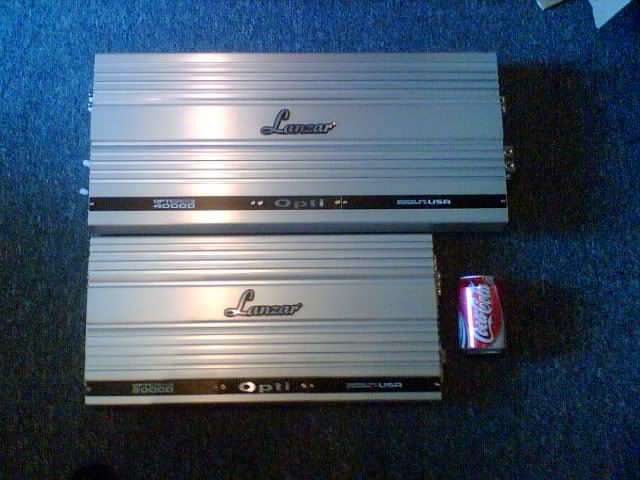

Det som skal inn er:

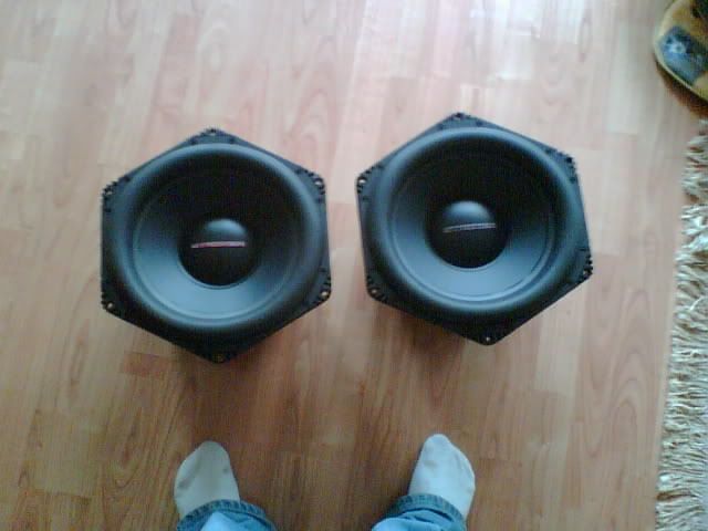

-2 stk CW stroker 124
-Lanzar OPTI 4000D
-Morel Dotech 4 MkII
-DEH-P980BT
-Fusion signalkabler
-stinger kondiser, skillerelè og div koblinger
-yellow optima batterier
-Genesis Q100x.

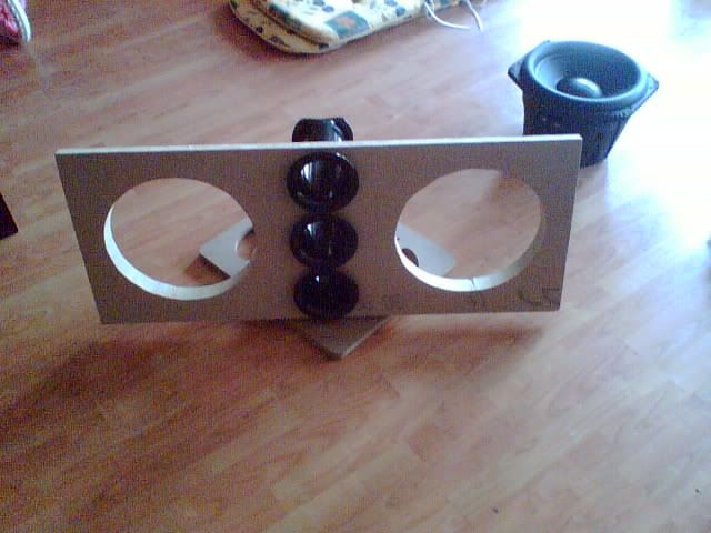

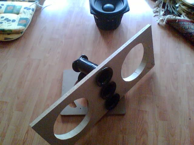

Legger ut noen bilder av bilen og sånn først. Bilder tatt med
mobil så ikke grin :)

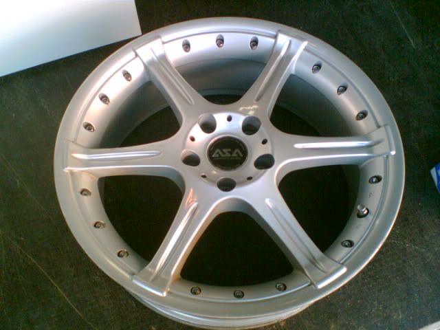

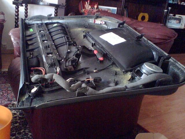

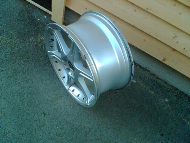

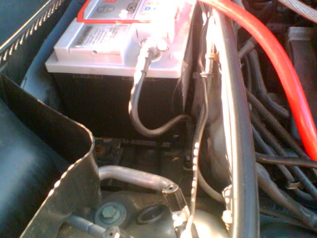

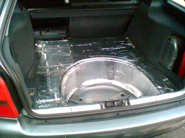

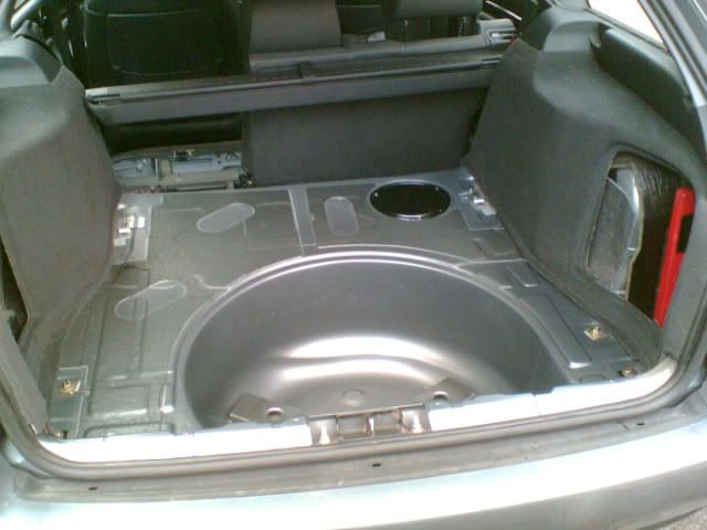

Rivd ut reshjul og div greier
Litt demping med bb

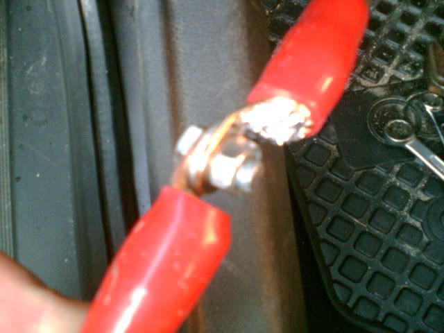

Her snakker vi skjøting av kabel hehe

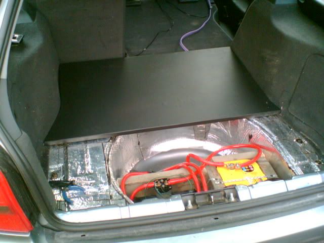

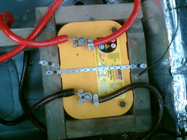

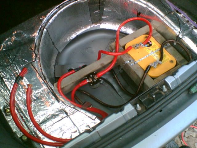

Jording
Midlertidig batterifeste

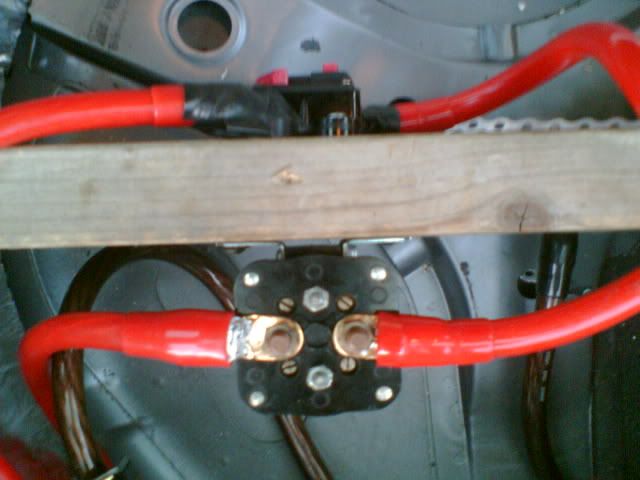

Sikring og skillerelè

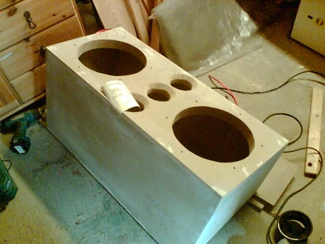

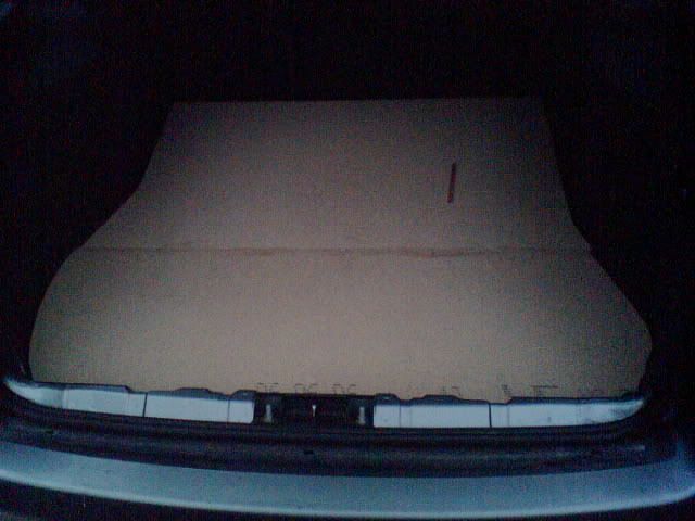

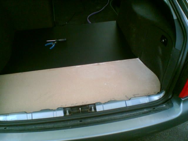

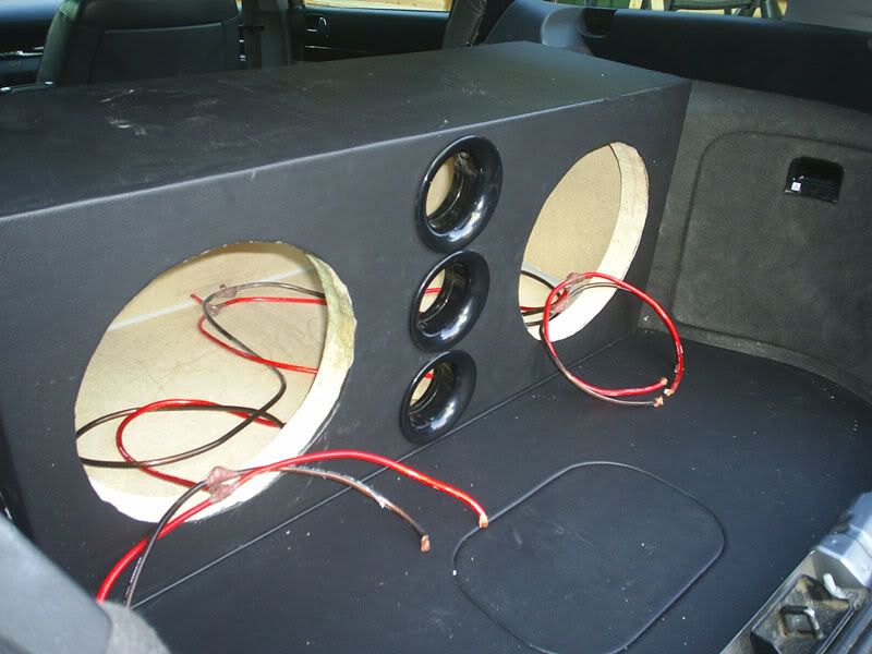

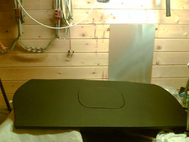

Så måtte nytt gulv lages

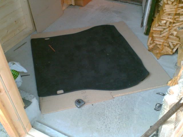

Trekking av gulv

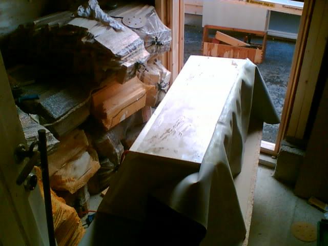

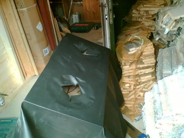

Litt slipestøv er vel bare luksus

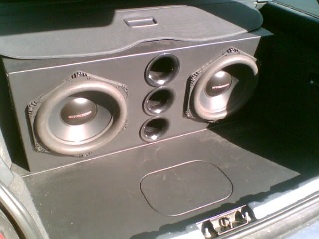

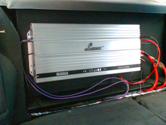

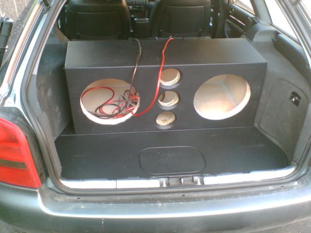

Forsterker montert på bakveggen av kassa
Nå gjennstår bare å trekke om sideveggene baki + lage noen deksler. Og evt. montere et morel frontsett til i dørene bak. Venter bare på lønning så skal det kjøpes inn noen batterier og div..

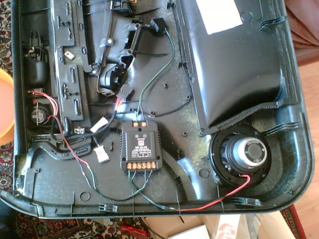

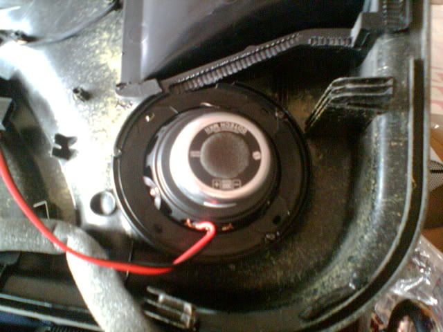

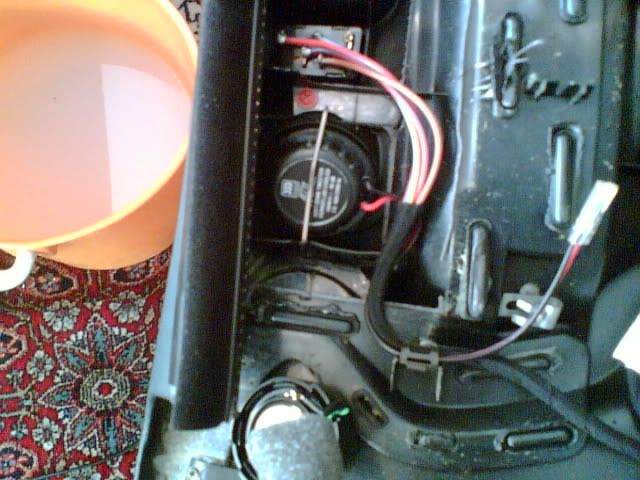

Ser bra ut dette. Men en ting, jeg mener det faktisk er plass til et 5,25" sett i de dørene der, noe som hadde vært en meget stor fordel da 4" ikke akkurat flytter mye luft :)
Ja tror det er plass til større men byttet bare ut orginal høyttalerne i 1. omgang. Tenker det blir ombyggning av dører snart, med større frontsett :)

ser bra ut dette her. Fin inspirasjon da jeg skal begynne å bygge i samme bil snart om alt går etter planen. Men har du noen mål på bagasjeplassen bak eller? trenger noen mål for å planlegge litt.
Kan ta noen mål etterpå jeg. Eneste jeg veit er at det er plass til 2 kasser med pils baki der hvertfall :thumb
Derfor jeg byggde det sånn med forsterker bakpå kassa, litt bagasjeplass og raskt komme til sikringer og div med den luka der og at forsterker er litt sjult.

Kan si det spiller ja :fatality: Men trenger sårt strøm.. Kjører nå uten kondis og bare et ekstra batteri, og er lærling så penga strekker ikke helt til :) Råne med hørselvern er kult :thumb

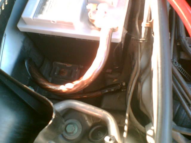

Får spare til et skikkelig Kinetik batteri da... da mangler du ikke strøm! Ville i mellomtiden oppgradert alle kabler i motorrommet :) + fra dynamo til batteri, jorde dynamo med ny kabel rett i karosseri og/eller rett på batteri/der hvor batteri er jordet. Slike ting hjelper veldig!
Ja har lekt litt med tanken å kjøpe et Kinetik batteri. Så på Kinetik HC 2400, den burde vel holde? Kabler i motorrommet er ca halvferdig byttet :)
