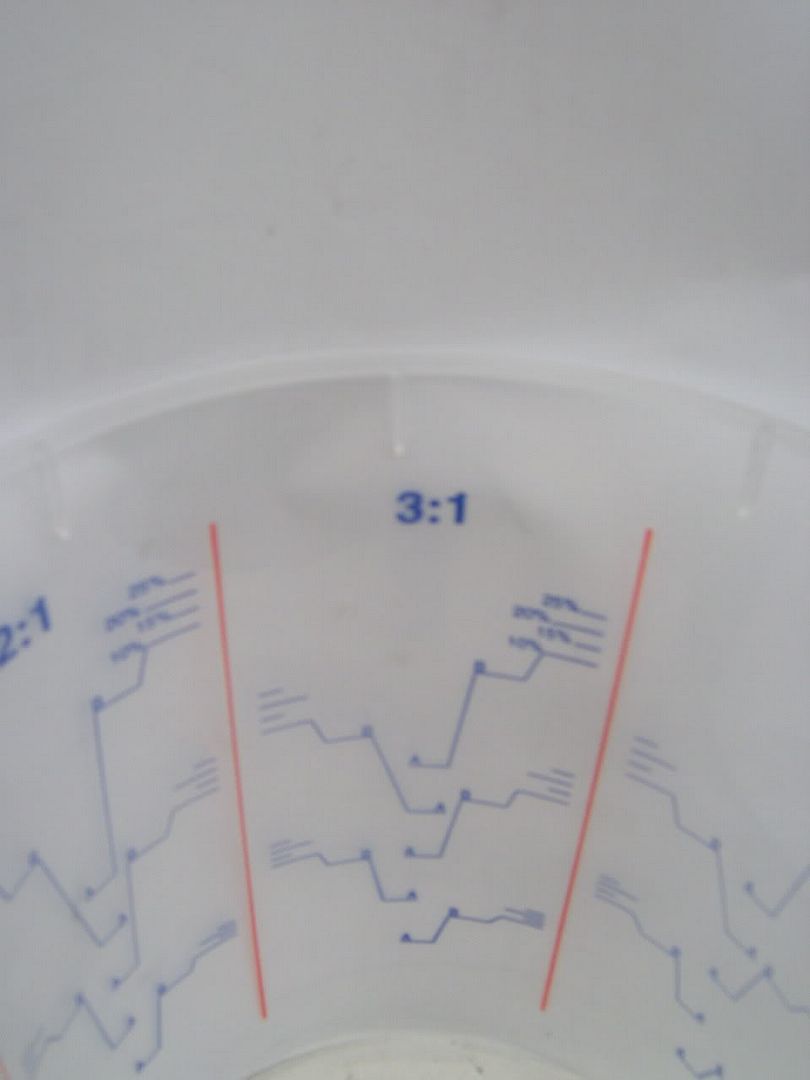

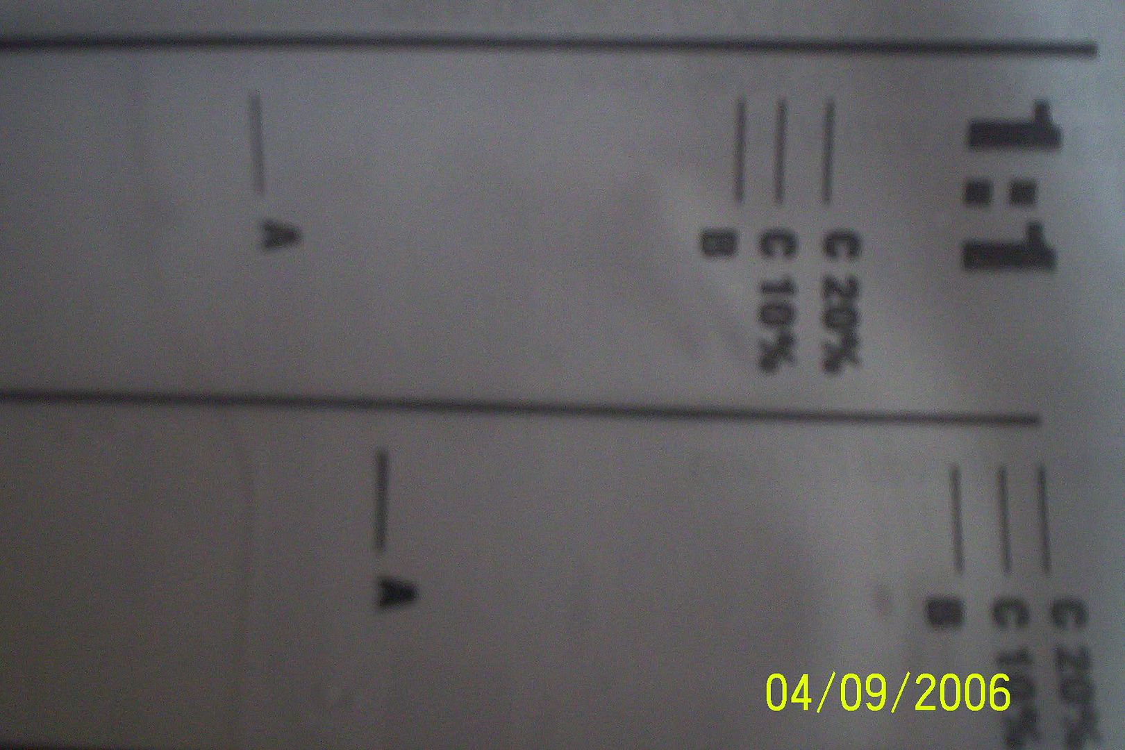

Det er ganske lett.
Bare tenk det som prosent 1:1 = 50/50
3/1 = 75/25
Alle dem forskjellige merkingene er bare hvor mengden du skal blande.
Om du ser på mitt så er alle merkingene innen for dem rød linjene.
3:1 Det er bare mange forskjellige, slik at du kan velge å mikse hvor.
Mye du trenger.
A er 75% og B er 25%
