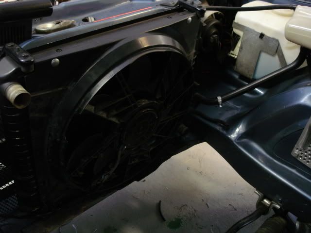

Brukte vifte fra Mitsubishi lancer eller galant elns. fra tidlig nittitall på min. Stålramme så var sveisbart.
Til alle dere som har LH 2.4. Bensinhjernen har to utganger (to trinns) med styrestrøm til kjølevifterele. Husker ikke pin. nr. de som er intr. kan sende en sms.
EDit:
Bruk pin 10 og 11 på hjernen (10 er steg 1, 11 er steg 2)
styrestrømmen til releet skal JORDES i hjerner.
Steg 1:
Styrestrøm: batteri-rele-hjerne(pin10)
Hovedstrøm: batteri-rele-vifte(steg1)-jord
Steg 2:
Styrestrøm: batteri-rele-hjerne(pin11)
Hovedstrøm: batteri-rele-vifte(steg2)-jord
