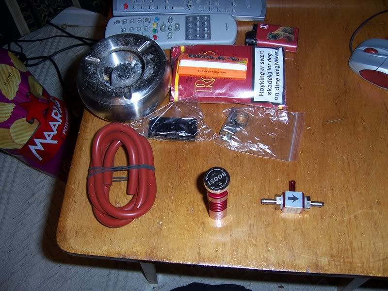

hentet en liten pakke igår på posten:) "justerbart turbotrykk inni bilen kran"

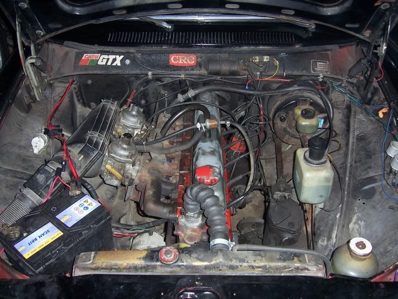

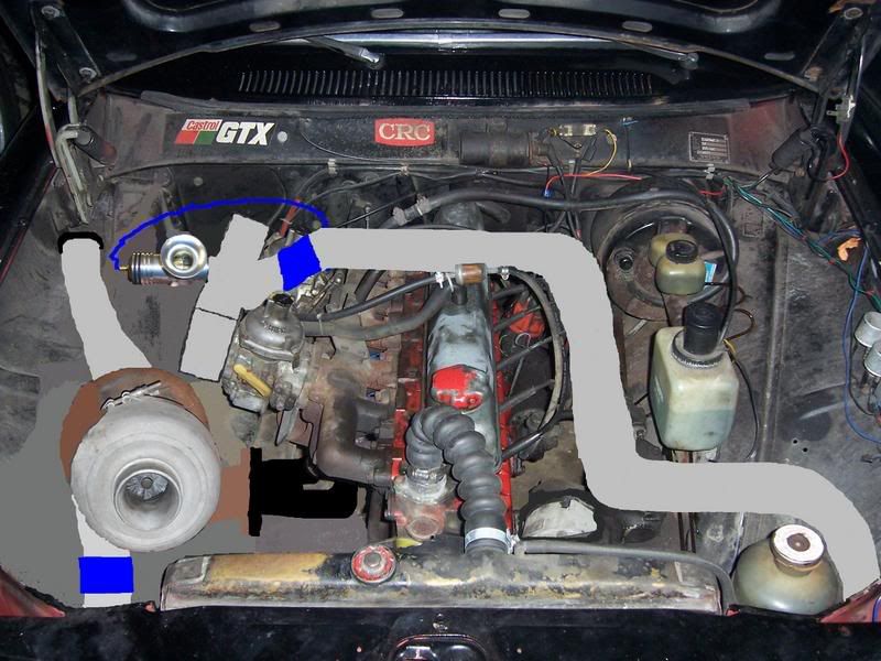

så to bilder av motorrommet, et før og et etter redigering i paint(er ikkje so flink med bilde redigering). slik ej ser for mej at turbo prosjekte i sommer skal bli ca. flytta bateriet i bagasjerommet, flytte dynamoen på den andre sida av motoren,bygge adapter ifra den orginale eksosmanifolden til turboèn, downpipen ned gjennom et hol i innersjermen, frontmontert intercoler, trykksette orginal forgasserene med heimesnikra plenumkammer med
påmontert dumpventil.
so et par ting som ikkje er inntegna men ligger i planene: bensinregulator, 50mm wastgate, 2stk koniske sportsluftfilter som er paralellkobla og front montert, heimesnikra tillegssprut++
før:
etter:

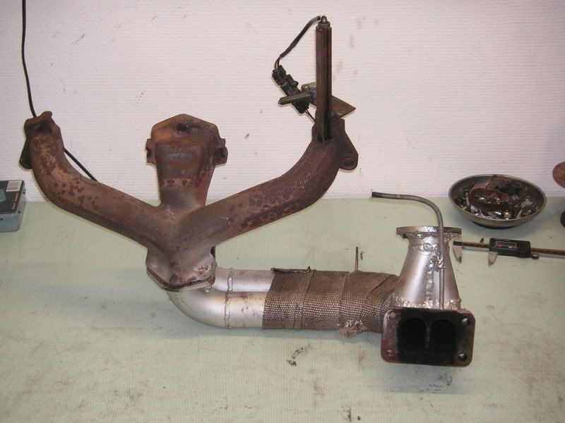

så et bilde på lignene eksosmanifold-turbo adapter som ej har tenkt å lage (denne er til B20)
