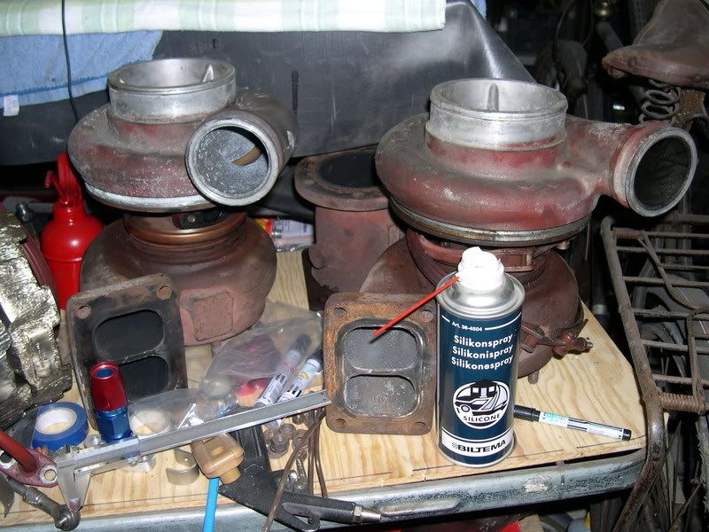

Har fått to turboer i hus nå som monner en del, Borg warner shcwitzer S300 egg .et skal brukes sammen med en eaton kommpressor på en 234 motor jeg holder på med mens det andre antageligvis havner på nye B30 jeg holder på med.

ser no ut som noken gromme turboa ditta:) du skal kjøre noke lignande "Hilmarsson-patent" på B234 motoren?
har du mål og tekniskinfo på turboane?

Blir en hilmerson løsning på 234 motoren ja, må ha en liten kompressor for og skuffe igang turboen.
Er stort eksoshus på den så jeg satser på kvasse kammer med en del overlapp og ca 0,5 bar kompressorlad så vi ikke får laddetrykk så sinnsykt seint.
Har en kompressor på handa til B30 også, så hvis vi får dette til og funke bra så kanskje jeg prøver dobbel oppsett på den nye B30 også.
