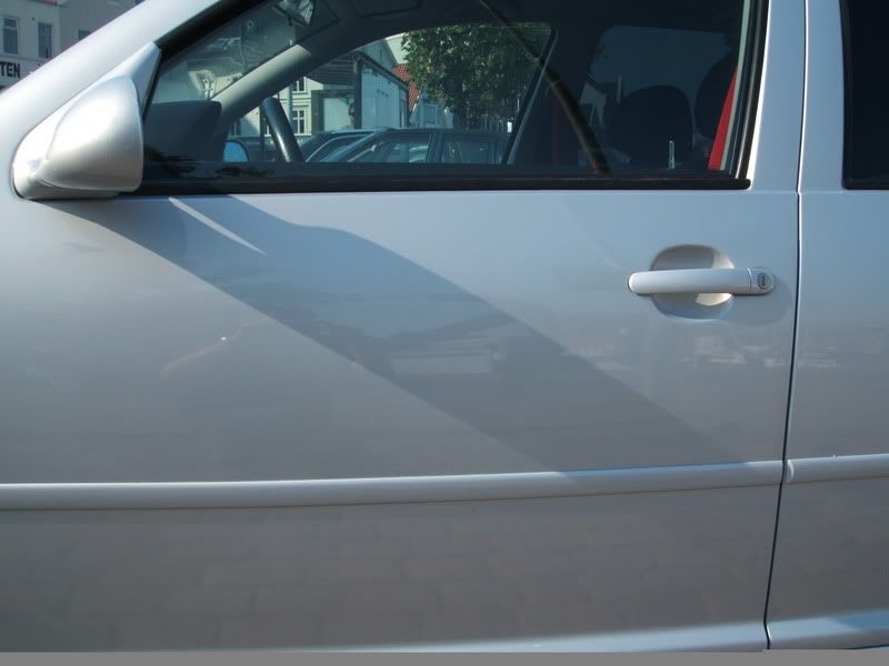

Jeg tok av listene foran og bak på bilen min, og pusset de ned selv. Så maskerte jeg rundt listene på siden og pusset det lett med vannslipepapir. Lakkeren lakkerte bare de mens de satt på bilen. Ikke noe tegn til flassing ennå hvertfall :) Resultatet kan du se i tråden min. Jeg turte ikke begynne å rive de av..
