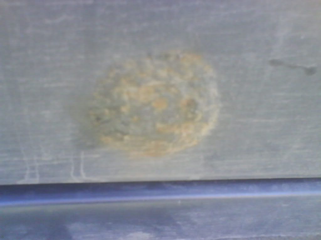

OM det er golfen vi snakker om er detta sansynligvis steinsprut som nå er blitt en boble...
Pirk borti den med noe spist... er det bare hvitt pulver i boble er det galvet som er ifred med å bli spist opp...
Da er det en, legge i noe farge og klarlakk med skrujegn eller andre spisse ting, men som regel,er det flere slike om du ser nøye etter, å da er det bare å kalle om den delen...

Ja, har tenkt å få hele bilen lakkert, men kanskje det er best å få fjernet rusten som er der nå til jeg får råd til å lakkere hele bilen.. Men nå har jeg ikke tilgang på sandblåsing da, men sandpapir og lakk har jeg. Går det bra tror du? Og så gjøre bedre arbeid når hele bilen skal lakkeres?
Edit: Jeg tok sjansen på at dette gikk bra, og det gjorde det. Pusset ned slik at ble bart metall og sprayet på grunning, lakk og så klarlakk. Lakkerte også grillen, men der bare mattet jeg med 400-papir (kanskje litt grovt, men det var det jeg hadde) og så sprayet jeg klarlakk over der igjen. Ble jo selvfølgelig fargeforskjell, men ikke så veldig ille, faktisk. Det kjedelige var jo å maskere. Uff, da kunne jeg tenkt meg å ha en løftebukk på lur.
