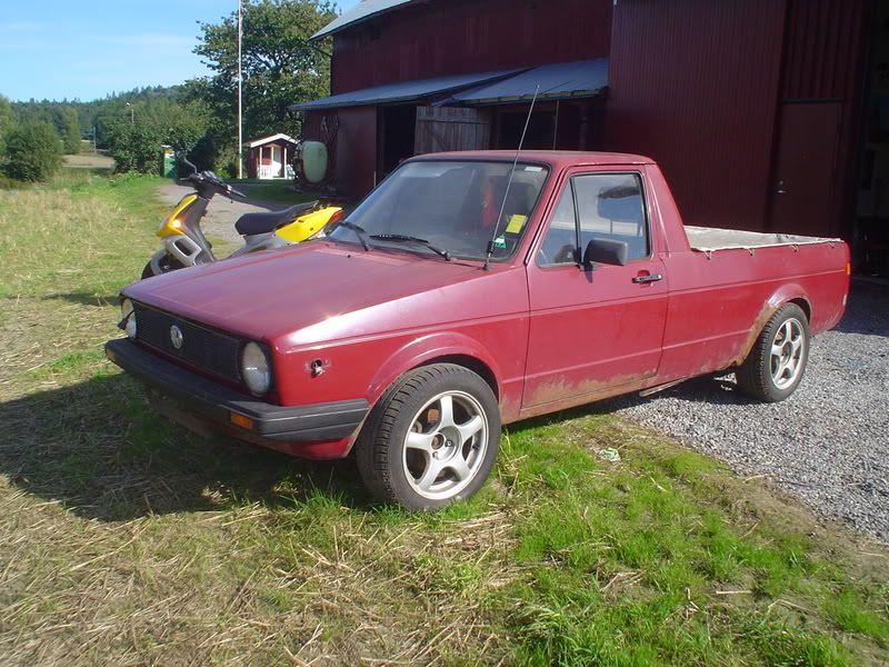

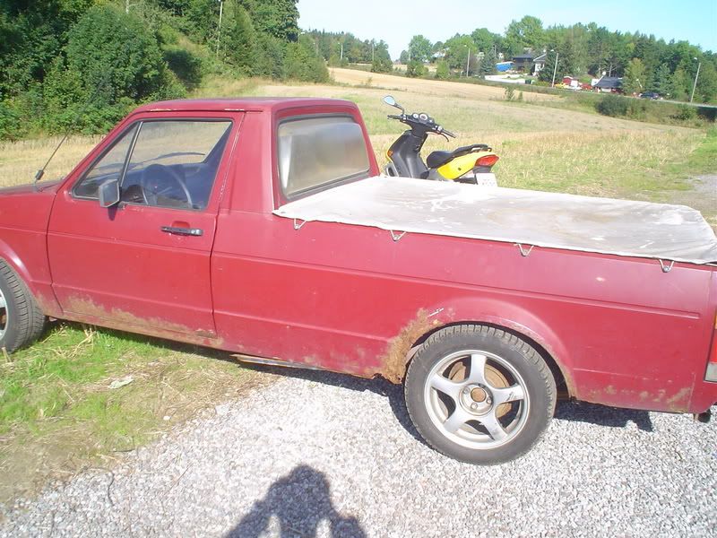

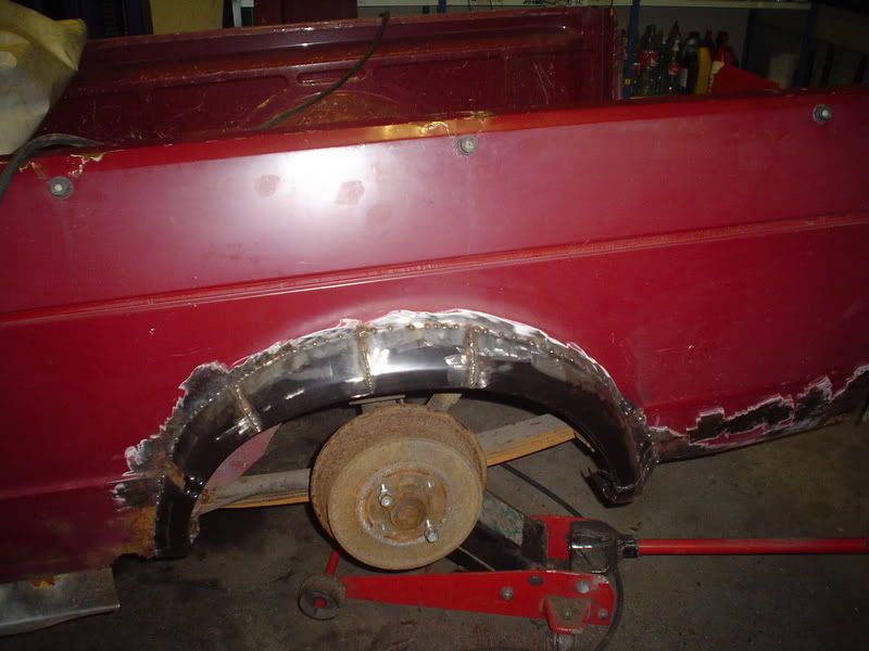

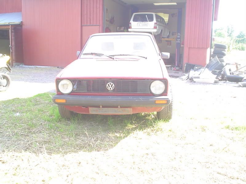

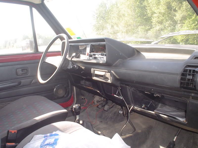

fått kjøpt meg bruksbil får noen uker siden..1,6 diesel. 85.mod skal sveise litt rust å lakere den. få på no hjul (18"):thumb bytte bak ruta i rett sota pleksi.

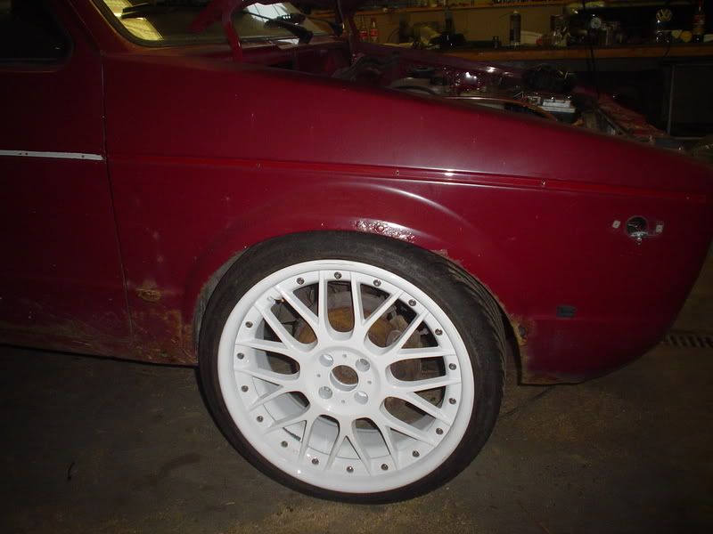

fått tak i 90 fanger jeg skal ha på.. glemte å ta bilder av den sånn den var når jeg hentet den. så har fått senken den å satt på no andre hjul.
så slenger ut no bilder av den nå..

Gleder meg til en skikkelig rustfjernings-update :)

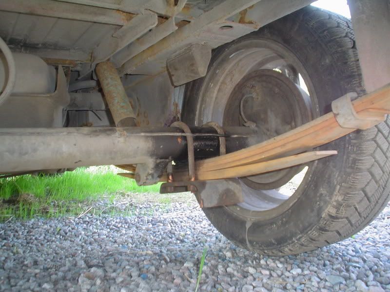

Hvordan får du senket denne bak?
ja begynner med rusta til uka..
får å senke den bak må du legge axselen oppå blafjærene. den ligger under orginalt..
