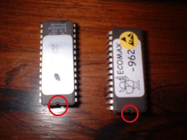

min 940 ltt har stoppet nå. får ikke start på den. har fått kjørt litt med den før den stoppa da. det ble etter jeg chippa den. (ecomax)
satte den som på bildet jeg også. jeg tenkte først det var releet til bensin pumpa eller pumpa som var gåen, men kan det være at chippen er feil vei da?
1994 Volvo 945 - bruksbil
1995 Volvo 940 ltt - står i garasjen å koser seg
421 emerald green metallic
Chipen er satt feil vei ja. Får ikke kjørt en meter hvis den er opp ned. ( kun på startern). Litt kjedelig at det ikke går ann å lage no pil eller lignende på den. men men
Alle integrerte kretser (chips) har sånt hakk.... Man bruker det for å se hvilket bein som er hva.. altså hvert bein har et nummer og en bestemt funksjon.. Når man holder chippen horisontalt med hakket til venstre så er bein nr 1 øverst til venstre... I en rep. manual for en elektronisk innretning kan det for eksempel stå at bein nr 3 på chippen er en klokkepuls utgang... Ved å se hvilken ende hakket er i finer man lett fram til bein nr 3...;) Så det er "forklaringa" på det hakket der....
