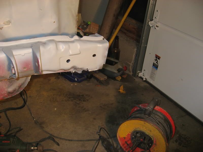

Har tatt høyre karmen bak også.. Denne hadde jeg "tatt" tidligere, men grunningen reagerte litt med brunoxen jeg hadde brukt. Da tenkte jeg som så at dette må bort! Det var faktisk rustet litt til etter at jeg la på brunox!! Sandblåste og fant 2 ørsmå hull i fremkant av karmen. Sveiser de til uken..

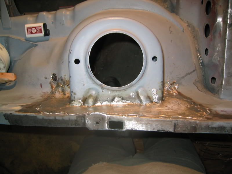

Sveiset hele kanten ettersom dette skal tinnes.

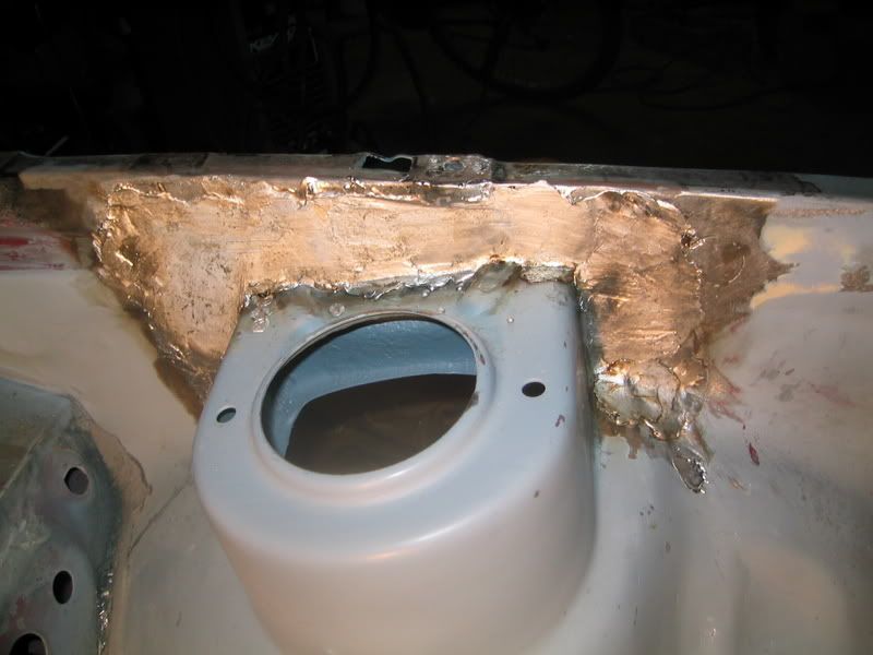

I går fikk jeg slipt ned sveisen på det siste dempertårnet, rengjort og startet å tinne. Midtveis i prosessen så konket fanken meg den møkkabrenneren jeg hadde kjøpt på tema. Måtte bare gi meg ettersom det ble for vanskelig å holde fyr i brenneren og få på tinnet samtidig. Rimelig forbanna: mad :
Lette rundt i dag etter en bedre brenner, men måtte bite i det sure eplet og kjøpe en annen patent fra drit-tema. Den funket i hvertfall lenge nok til at jeg fikk gjort ferdig tinningen. Fikk ikke tid til å slipe ned tinnet ettersom jeg hadde madamen med meg. Hun satt faktisk og ventet (leste KK) mens jeg tinnet (og skiftet til vinterdekk på audien). :) I tillegg fungerte hun som fotograf:p
Her er dagens fåtåshuut:
Pålegging av tinn:
meg.jpg?t=1193947395
Ny oppvarming og utgjevning:
sparkling.jpg?t=1193947429
Ferdig:
ferdig-1.jpg?t=1193947453
Ovenfra (tror det vil bli rimelig jevnt etter at jeg har slipt det ned):
ovenfra.jpg?t=1193947477

Sparkel sprekker ja og det er jo noe shait med nylakkert bil.. Tinn er utrolig bra med tanke på bevegelse og slikt, bare man gjør det skikkelig. Det er ikke så ille å slipe ned faktisk, men littegrann sparkel må nok til for å få det 100%. Man kan legge på mer tinn, men det er lett for å "ødelegge" det man har gjort i første omgang. Nå er det ikke så mye bevegelse ved dempertårna, så jeg regner med at dette blir smooth!

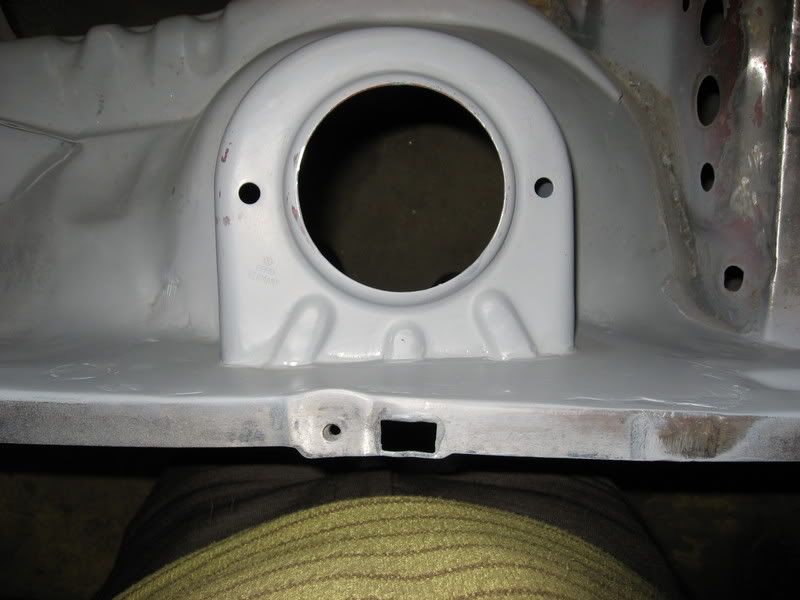

Hadde en liten økt i går også. Fant ut at jeg ikke kunne ta helg før jeg hadde pusset ned det grøvste, vasket og grunnet dempertårnet.
Holdt på lenge med filen ettersom det var vanskelig å komme til med powertools. Må nok finslipe litt her også, men orket ikke mer grunnet såre fingre og tørst!
Fra siden:
ferdigfrasiden.jpg?t=1194036704
Ovenfra:
ferdigovenfra.jpg?t=1194036753

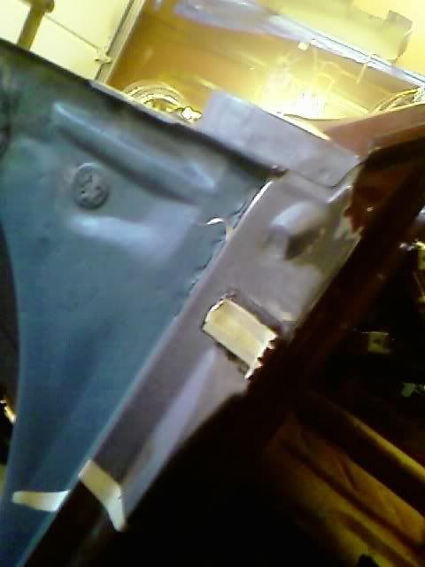

Tok en liten økt på rustfjerning i dag. Tok bunnen av a stolpen og litt nedover dørkarmen på venstresiden Det var faktisk endel rust i bunn av astolpen, men det hadde ikke blitt hull. Sandblåste det jeg var kar om og grunnet. Tok også toppen av innerskjermen (som har stått "naken" en stund..)
Noen crappy mobil pics:
IMAGE_194.jpg?t=1194457720
IMAGE_193.jpg?t=1194457907
IMAGE_198.jpg?t=1194457929
Fikk ikke tatt hele veien ned på dørstolpen ettersom vannutskilleren begynte å krangle..
