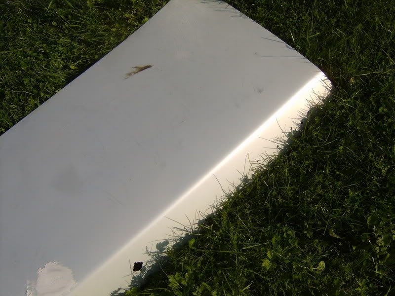

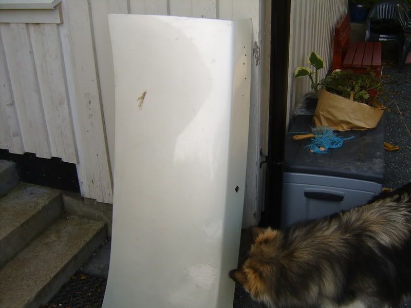

TMB Skrevet September 15, 2006 Forfatter Rapporter Share Skrevet September 15, 2006 Hulrommene ja. Hvis du ikke får demontert får du bare blåse inn lakk så godt du kan. Skal bli morro å få den i stand. Men tror ikke jeg får lakkert den før utpå sommeren. Må bli litt varmere i været, samt er mye pussing som gjenstår. Tok noen bilder av lakken som skal brukes. (fra kamerat sin tidligre bil) Tror dette kommer til å bli råsprekt når jeg blir ferdig... Siter En dag jeg var ute å kjørte sa de over radio'n at en mann kjørte feil retning på E6. Rart tenkte jeg, de kjører jo alle i feil retning. Lenke til kommentar Del på andre sider More sharing options...
