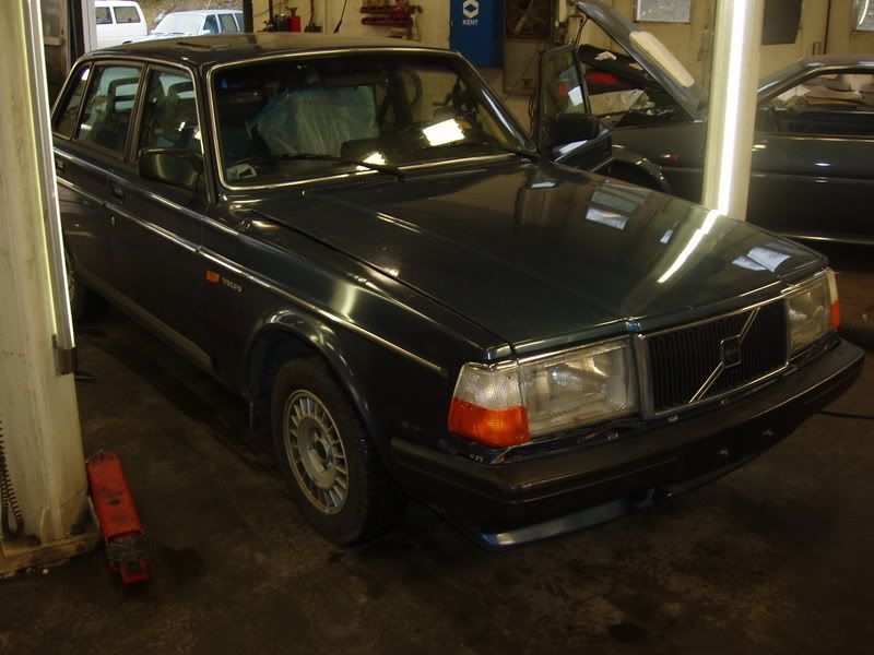

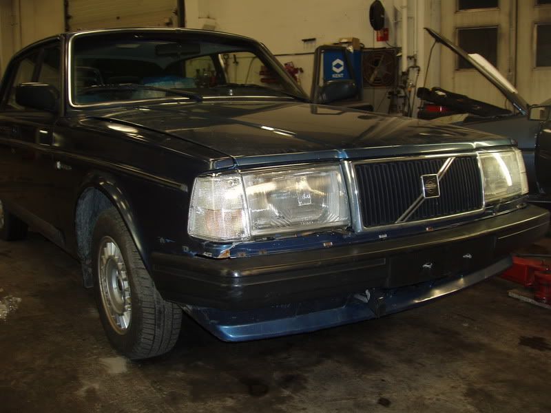

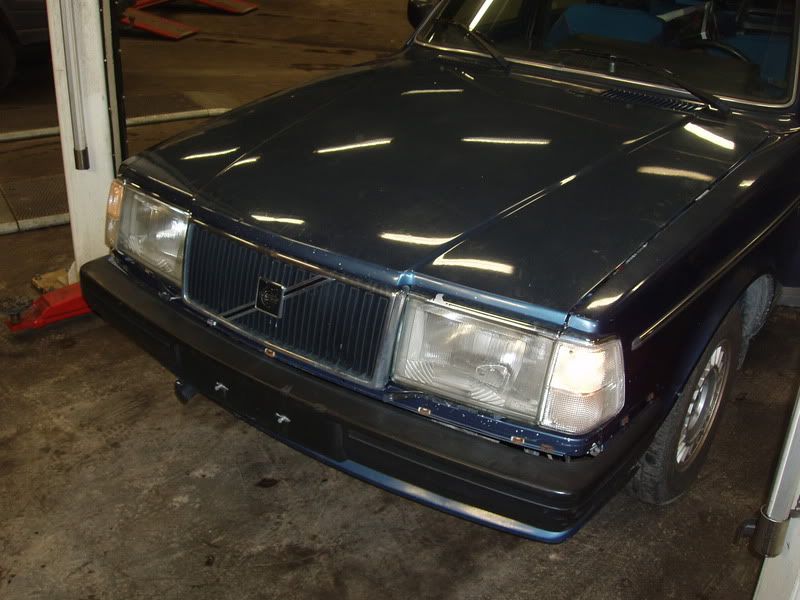

begynte med å skru av blinkers foran og på med hvite blinkers.. ble ganske høvelig førnøyd egentlig:):
før
etter
Monterte også sideblinkers men glømte å ta bilder av det da.. men det har dere vel sett før da:D brukte litt tid på det for kontakten på høyre side datt inni skjermen når en kompis skulle ta ut blinklyse for en stund siden.. har enda ikke fått fisket det opp:P med det kommer...

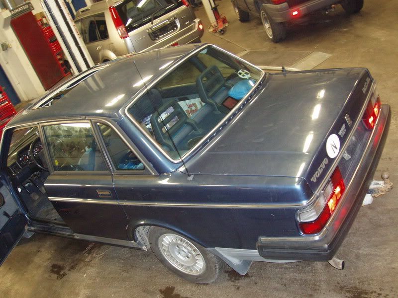

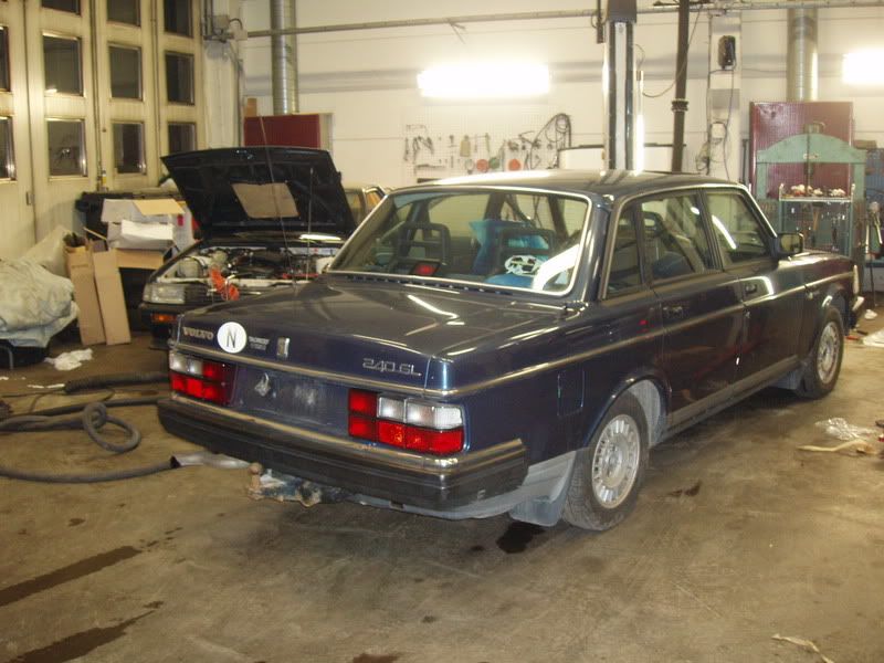

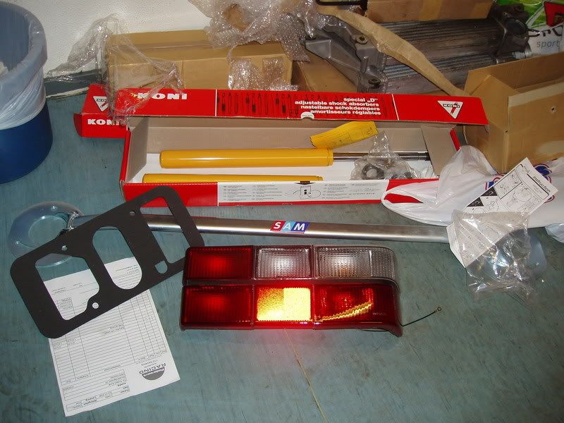

så byttet jeg baklyktene.. ble bra det å.. bedre en orginalt i alle fall.. var faktisk litt dårlig kontakt i høyre baklykt på ene pæra, men det gikk seg til!
FØR:
ETTER:

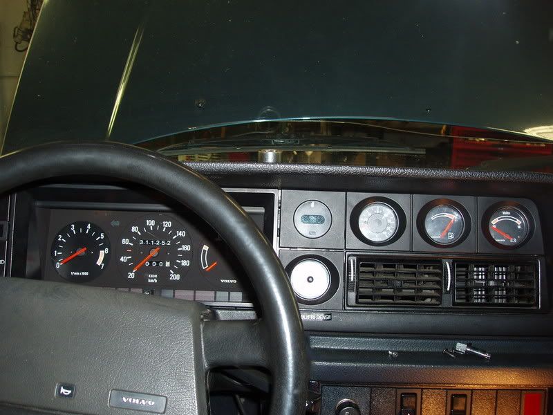

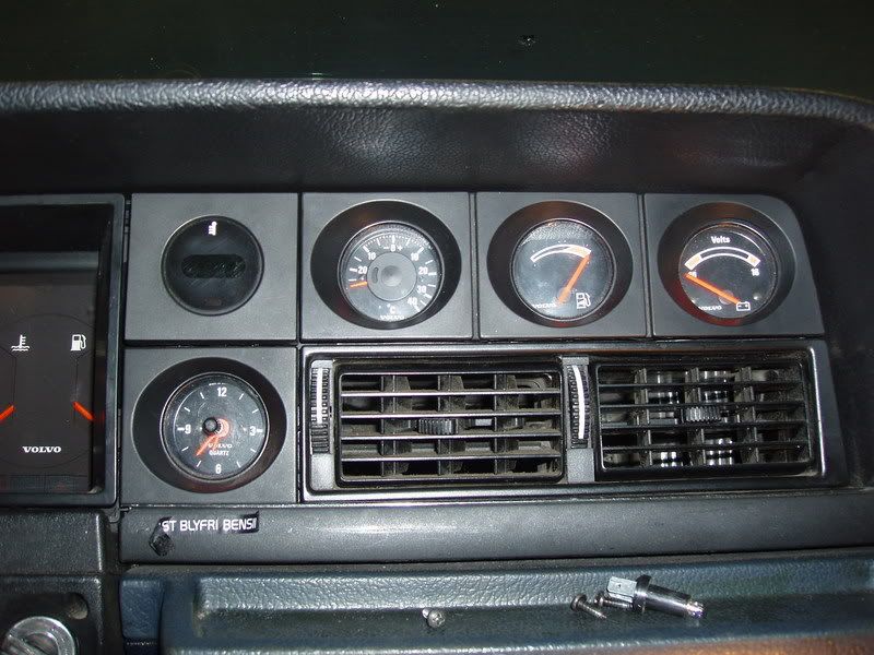

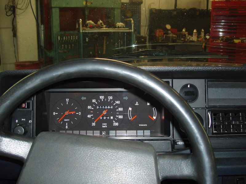

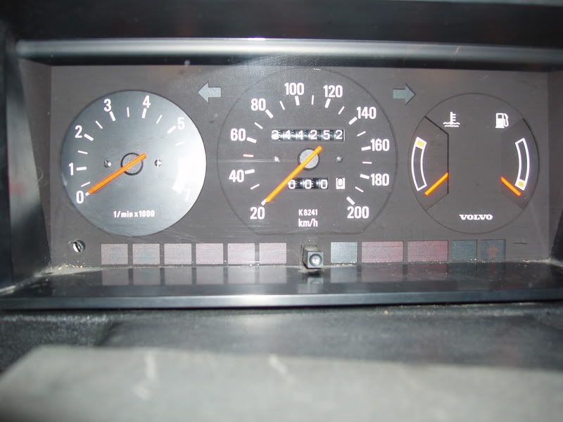

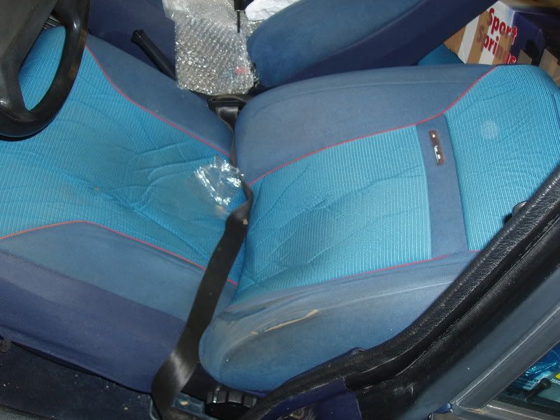

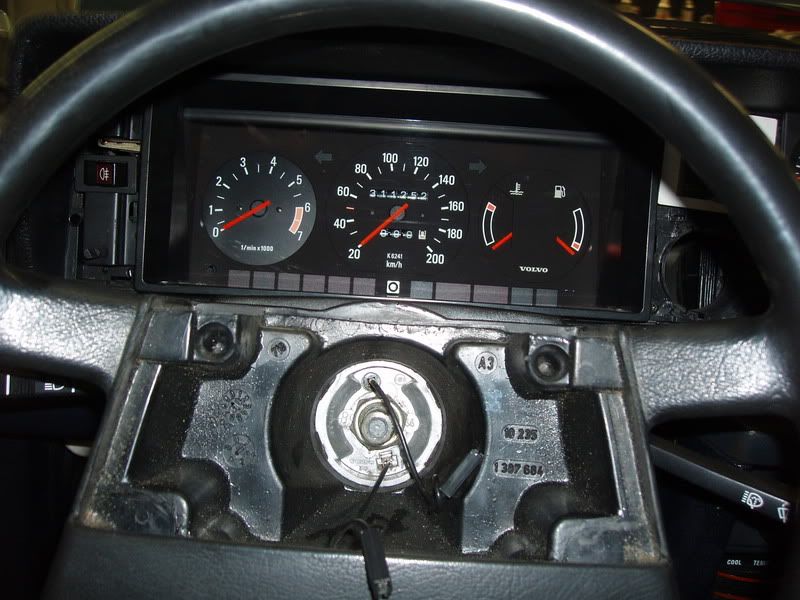

etter dette begnte jeg inni bilen sånn smått.. hadde litt å montere..noen småvisere og en 80mm turtelelr.. fjernet også en mobilholder og slike ting..:D
FØR:
UNDERVEIS:
ETTER:

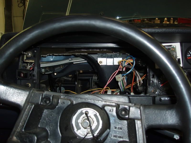

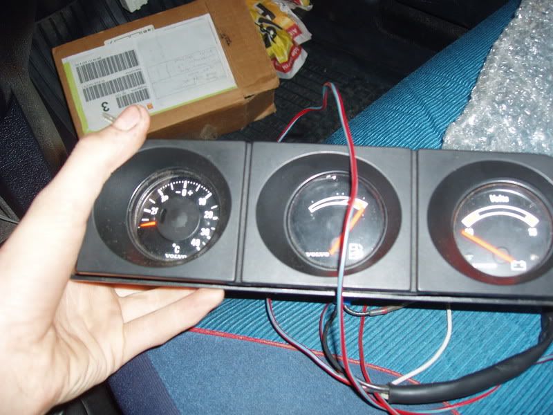

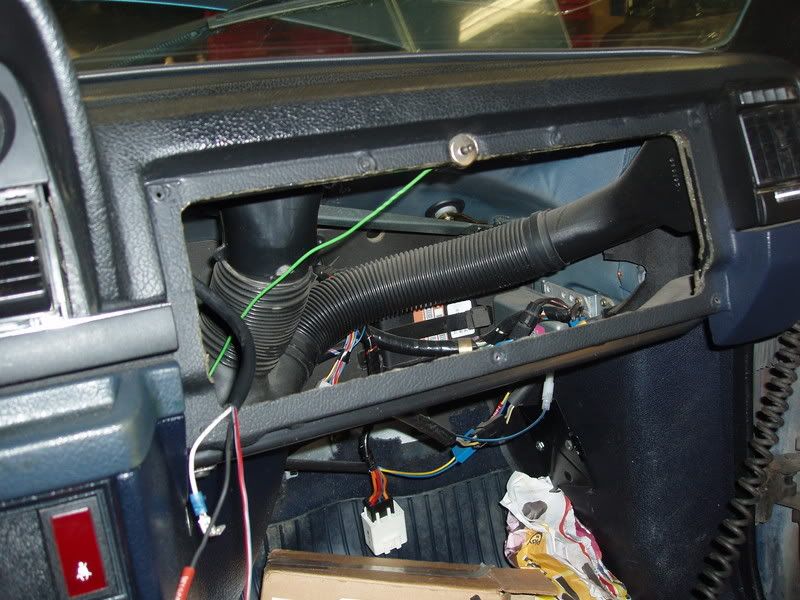

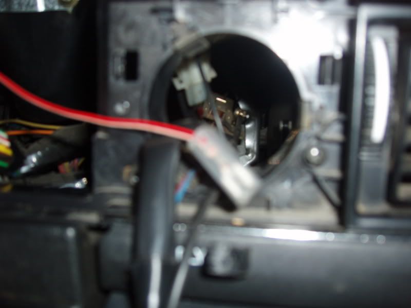

når jeg skulle koble opp den store turtelleren så prøvde jeg å bruke ledningene fra den lille som sto i.. dette funket IKKE.. kuket til litt av hver..
svidde 2 instrumentlys, kuket til speedometeret..
det var også en kabel som jore slik at jeg ikke fikk start, og vet ikke hvorfor:
så nå funker ikke speedometeret.. noen som har noen idee'er? blir nok å få det til etterhvert da.. trenger også og hvite hvordan kople opp turtelleren?? når det gjaldt de tre andre instrumentene jeg satt i var det 3 kabler som jikk.. hvor skal jeg koble disse opp? ska høre med han jeg kjøpte det oss:):) alt ordner seg etter hvert..

hvor skal diverse tilkoblingene på turtelleren(80 mm) koples opp.. tenker da på stikk 30, 58 og -31.. og de to siste .. + og - er vel kanskje det.. noen som har peiling?
og en ting til.. ligger oppkoplingene klart i ledningsnette på min bil på de 3 viserne som er på bilde dær opp? må få koplet de også opp!:)
men er jo 5 tilkoplingspunkter på den.. da skal en fra coiln og resten fra?
takk for svar kohler:)
eneste du trenger å koble på turtelleren er den røde/hvite ledningen som kommer fra coilen. den skal inn på kobling 1 som kohler sa. Strøm osv får turtelleren igjennom kontaktene i dashen. De andre pins'ene bak på turtelleren er for å kjøre strøm videre til ekstern klokke tror jeg.

har fått senket nå også å fjernet norgesmerket og monroe merket bakpå pluss småting.. har også fått r sport turbotryksmåler i bilen.. så begynner å komme seg.. alt som ikke funket etter feilkopling av meg er nå fikset med en ny sikring.. turtelleren er også koplett opp:)
