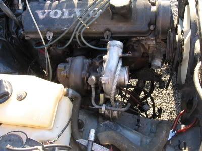

kan legge ut et bilde her:
bildet er tyvlånt av Gulbrandsen Racing
1981 240TIC Prosjekt
