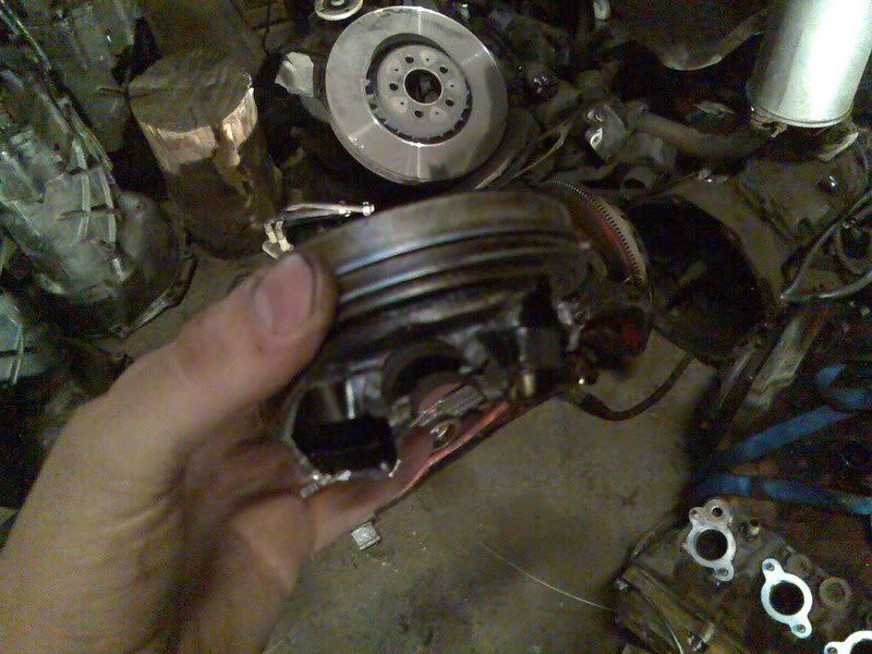

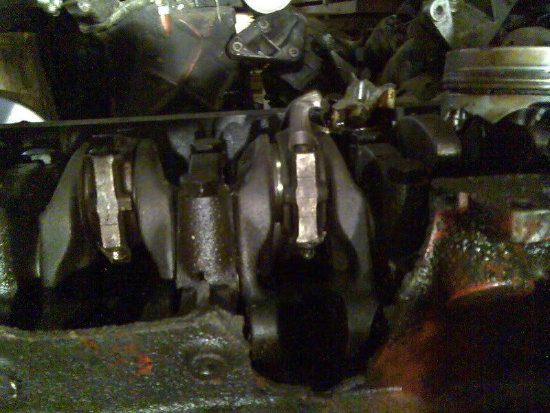

Her er mine siste erfaringer med 2dobble 40mm Solex:
Ikkje så rart eg ikkje er optimist når det gjelder slike prosjekt.:shake
Huff ja, husker når dette skjedde... Godt det ikkej var langt heim :volvopower:
