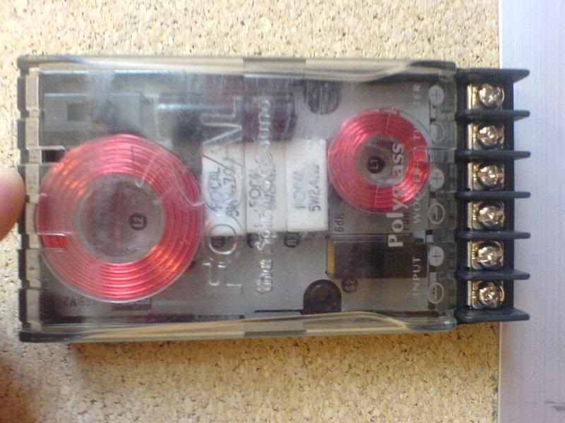

kommer bilde idag, tok med cam'et til en kompis..
står Polyglass på det, men fikk ikke matcha de høytallerne og delefilteret jeg har med noe av det som er til salgs idag. derfor jeg mistenker at det har "gått ut på dato".

husk bilde... da muligens den delefilteren har en "sikring/motstand/PTC/lyspære" i serie med signalen... da som BeemerZ1 nevner så skjelden blir feil på kondesatorer eller spoler...og nok mulig å "forbedre" selv Focals passiv delefilter om man ønsker det dog som dreemtm nevner er alfa/omega å beholde delefrekvensene -til en hvis grad- da om man bruker aktiv deling så kan det justeres i real time og fine det som låter best i bestem/gjeldende montering :) da dette ikke er så enkelt med passiv delefilter. :klovn:

der har vi det=)
Har mesteparten av et sånt liggende i deler her :)
Sjekk at det ikke er noen løse komponenter eller noe sånt.
Hvis du har multimeter kan du jo ta det utav og måle litt.

hvor skal jeg måle med multimeter a?
har ikke så mye peil på elektronikk, som dere kanskje har skjønt:p
er ingen løse deler der.
men har følgenede symptomer:
det klikker/prikker i høytallerne som er kobla til dette filteret når jeg bytter sang eller når den "loader" en ny cd.
er ingen lyd.
"woofern" blåser seg opp/trekker seg inn ettersom jeg bytter fase.
