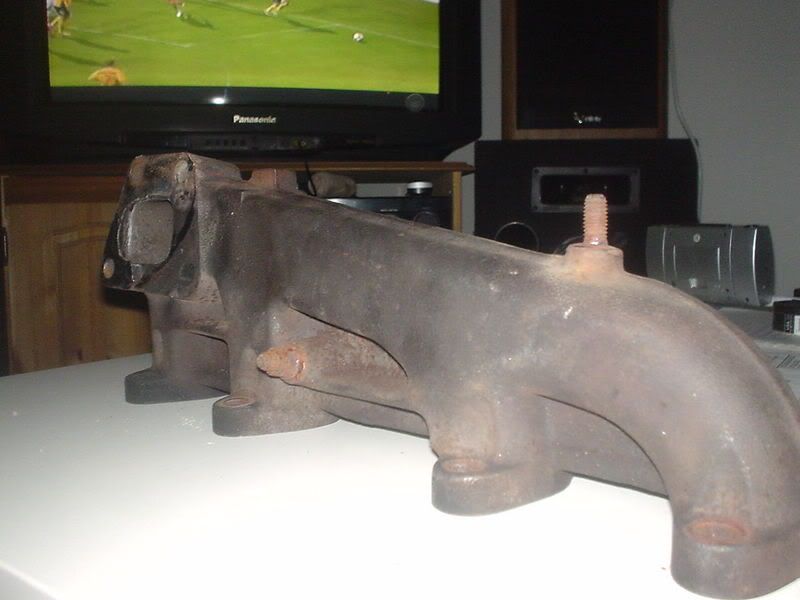

Har sett litt på turbomanifolden min, i forhold til andre typer. Forskjellen er det at flensen sitter på en måte oppå manifolden jeg har, mens de andre jeg ser sitter på siden. Legger til ett bilde.
Spørsmålet mitt er hvordan det blir med plassen til turboen, vil den slå borti noe?
Og kan jeg velge å om jeg vil ha flensen oppover eller nedover? hvis jeg kan, hva burde jeg velge?
slik ser min ut:
Sånn ser de fleste andre ut:

min er også slik nesten ihvertfall
Det du har er en caravelle tdi manifoil. Har en manifoil der turboen peker ut/nedover til T25 om noen er intr.
Peker turboen oppover vil den sikkert ta borti manifoilen.
Pekker den for mye bakover tar den i torpedoveggen,
peker den for mye nedover tar den borti motor festet eller driv akslingen :D
Best er å ha en løs topp der man kan eksperimentere litt og lage til noen fine modi-fiseringer.
Den manifoilen du har Acoupe vil nok legge turboen over/borti gir overføringen så må finne en liten turbo eller en turbo som peker litt ut fra feste på et vis.
