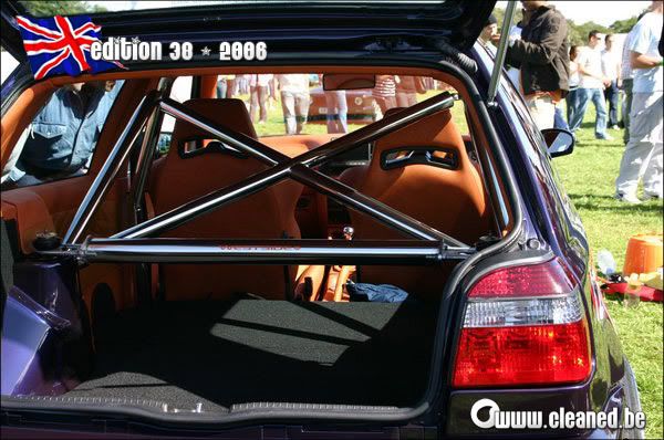

Mandel Skrevet Oktober 25, 2006 Rapporter Share Skrevet Oktober 25, 2006 du skriver du helst vil ha røde/hvite baklys..eller crystal clear.. det er ikke noe problem :) 150 kroner koster det deg ;) -rød transparent spraylakk ( sotespray med rødfarge ) -1 boks klarlakk masker øverste delen av lykta som skal beholdes "blank". Lakk nederste delen, med tynne lag, og pass på at det ikke renner.. La støvtørke, og repeter deretter prosessen med klarlakk for og oppnå en blank overflate. La tørke, fjern maskeringen, og voila, du har dermed crystal clear baklys på radoen din ;) her er forresten øverste feltet på lykta lakket på denne måten ;) lykke til ! Siter 1994 mazda 323 gt-r. Lenke til kommentar Del på andre sider More sharing options...
