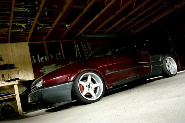

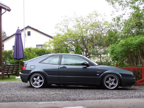

JuB Skrevet Desember 29, 2006 Forfatter Rapporter Share Skrevet Desember 29, 2006 Ser på div felger nå i dimensjonen, 9x16 eller 9/10x17. Hvordan går dette på corradoen? Synes egentlig 16 virker litt "små", og med endel senk blir det vel fryktelig lav, så har vurdert å gå opp til 17"... Siter Lenke til kommentar Del på andre sider More sharing options...
acoupe Skrevet Desember 29, 2006 Rapporter Share Skrevet Desember 29, 2006 Ser på div felger nå i dimensjonen, 9x16 eller 9/10x17. Hvordan går dette på corradoen? Synes egentlig 16 virker litt "små", og med endel senk blir det vel fryktelig lav, så har vurdert å gå opp til 17"... jeg har prøvd både 8,5x17 og 9x16. Personlig synes jeg at bilen får en veldig fin høyde med 16", mens med 17" så blir bilen litt for høy, dette med felger med kant. Hvis du vil at bilen skal få en fin og lav høyde med 17" så må det en del valsing til, men men 16" så får bilen en akkuratt passe høyde. Men om du ikke skal skamsenke så vil 17" passe kanskje litt bedre, siden da at 16" vil kanskje virke litt smått. Små og breie felger ser ikke bra ut på en høy bil ;) 10" bredde vil bli ganske for mye, jeg hadde 8,5" på mine 17" med et-13 og de lå utenfor hjulbuene. Så skamsenk må burde du ha 16" eller mindre, ikke uten skamsenk så funker 17" greit ;) Hva slags type felger er du ute etter da? Siter 2002 Audi A6 TQ 1887 VW Polo Lenke til kommentar Del på andre sider More sharing options...
JuB Skrevet Desember 30, 2006 Forfatter Rapporter Share Skrevet Desember 30, 2006 Takk for bra innlegg acoupe :) Blir en felg med kant ja, satser også på en god del senk.. Har sett meg ut et par felger, må muligens til Danmark og hente :) daekimporten.dk... Siter Lenke til kommentar Del på andre sider More sharing options...
acoupe Skrevet Desember 30, 2006 Rapporter Share Skrevet Desember 30, 2006 Takk for bra innlegg acoupe :) Blir en felg med kant ja, satser også på en god del senk.. Har sett meg ut et par felger, må muligens til Danmark og hente :) daekimporten.dk... skal du ha med skikkelig kant så ville jeg gått for 16", gjerne med 9" bredde. Kan vise deg ett eksempel bilde av min, på det første ser du 17" med 8,5" i bredde og et-13. Ser greit ut men det man ikke ser er at foran så ligger skjermen helt innpå dekket, så om jeg skulle klare å kjøre med dette så hadde jeg måtte heve bilen noen cm, så da ville bilen sett høy ut. Hadde det vært felger uten kant og med rette lange eiker så hadde looken vært helt anerledes slik at det ikke hadde gjort noe om jeg hadde hevet bilen. Her ser du med 9x16, og du ser med en gang at bilen har en utrolig mye finere høyde, og her er det akkuratt passe klaring i hjulbuene for dekkene slik at det er fullt kjørbart :) Siter 2002 Audi A6 TQ 1887 VW Polo Lenke til kommentar Del på andre sider More sharing options...
