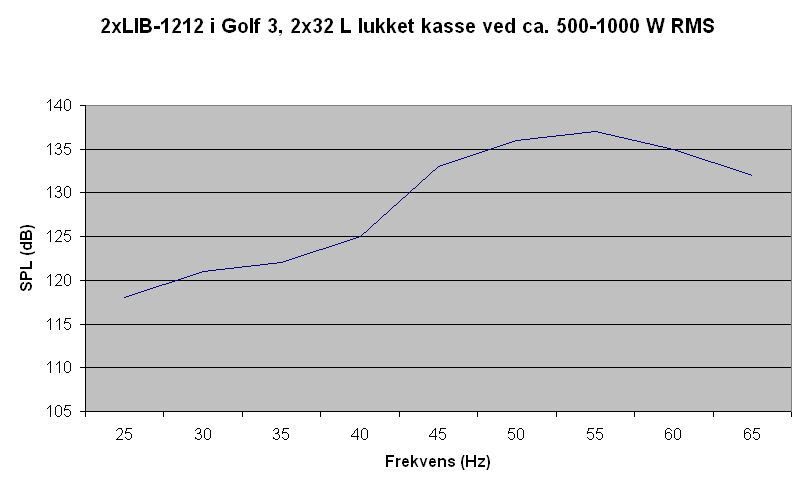

BeemerZ1 Skrevet Oktober 2, 2006 Rapporter Share Skrevet Oktober 2, 2006 Siter Mvh Stian Mål for 2008: Passere 15? dB i Street C... Oppnådd: 152,5 dB. Deler til Golf 3 selges: Nytt panser, originale hovedlykter og lysbryter. Lenke til kommentar Del på andre sider More sharing options...

tOFFY Skrevet Oktober 4, 2006 Rapporter Share Skrevet Oktober 4, 2006 Ehh.. Hva blir formelen for å finne ut målene på en 70liters kasse da? Utvendig mål ved 22mm plate uten innvendig avstiver: 70mm X 34mm X 37mm ( dette blir i noe underkant av 70L, men det gjør ikke noe) Denne kassa vil spille dypt, mye dypere en noen porta kasse, selv om utregninger og simuleringer tilsynelatene forteller noe annet. For dere trenger bare en god og kraftig forsterker, som klarer å gi nok når motstanden endrer seg ved de lavere tonene. For ved eks - 12Db kan en lukka kasse spille så mye som dobbelt så dypt kontra porta kasse. Og du slipper topper ved 25 - 36Hz, som porta har med disse ellementene. Men skal du kun ha 25 - 35Hz lyd, så må du ha portakasse. Bare trøkk altså. Siter T.... http://privat.bluezone.no/steinsland/ Lenke til kommentar Del på andre sider More sharing options...
